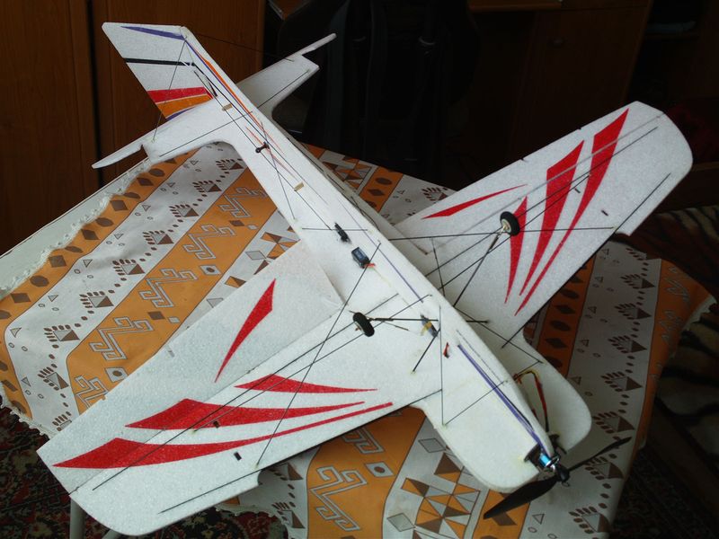

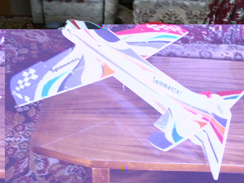

Atsibodo putiniai ypac balziniai modelia kiekvienas neticiukas bakstelijmas kainuoja ilgus vakarus remontui tad sugalvojau nusipirkt epp modeliuka. Brungu tai brungu 209lt ale jokiu problemu bakstelejai ir toliau leki ir vietos nereikia tik va vejas problema bet vakarais dazniausia jo nebuna tai varai kieman paskraidyt. trumpas filmukas is tokio pasiskraidymo smagu, tik kaip tai gal pries saule ar negeru kampu saulei Gyto filmavo kaip tai nelabai gerai gavosi.
http://www.youtube.com/watch?v=oYEohIFCnzY

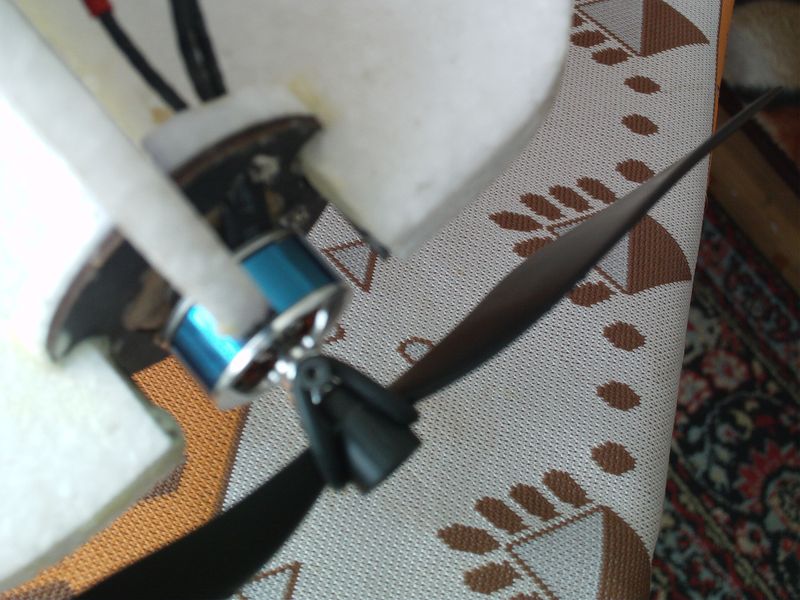

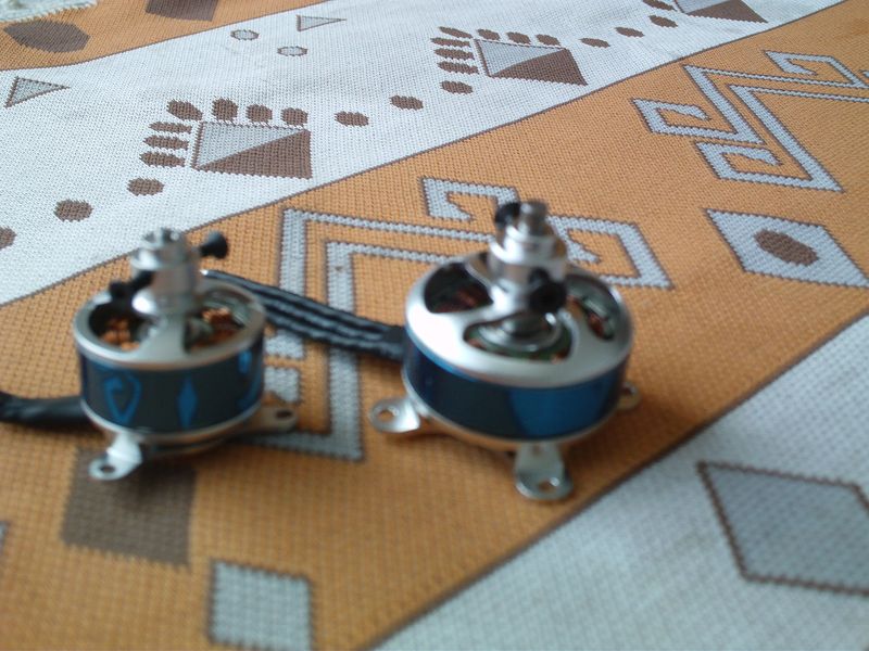

O cia kelios nuotraukos is arciau norejau deti 26g motora bet turejau tik 18g tai ir idejau paskraidziau ir apsigalvojau uztrenka ir 18 g motoro ir 2s 360ma baterijos skraidai apie 5-7 minutes. Taigi 26g motoras liko kitam modeliui, o ga ldar ir uzsidesiu bijau kad mazos baterijos gali nepakakt, o tada stipriai auga modelio svoris.
geri variklia 18,5g tinka ir f3p saliniams modeliams kas svarbiausia jie nereikalauja daug sroves ir galingumo sociai mano epp spinmaster sveria 196g o modelis laisvai stovi tiek kiek nori kol baigiasi baterija ar vejo gusis apvercia. Geriausias sraigtas sitam varikliui 8/4.3 galima GWS jis lengvesnis priklausomai nuo centruotes.
