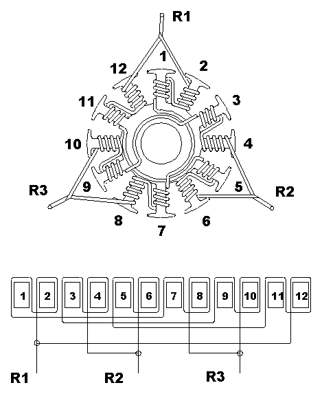

atsitiko taip kad nutrūko apvija :| .tada vienas elektrikasman paskaiciavo viela ir ji gavosi 0,35mm.As ja apvyniojau po 12 apvijių kiekvieną statoriaus kojelę(po vieną eilę)per bandymą ant stendo iškarto pradėjo šilti regas tačiau sūkiai buvo nežmoniški,tačiau gazas buvo tik iki 50% toliau variklis pradėdavo trūkčioti ir sustodavo (smoking) .Kaip manot galima dėti viska į putinuką(tokioi būsenoi) su geru rego aušinimu? :boo

šiaip ten ant vieno statoriaus poliaus yra vyniojamos iš karto kelios gyslos, o ne viena. Būtent to variklio man nepavyko iki šiol normaliai susivyniot, kad ir trauktų gerai, ir neprarastų naudingumo koeficiento. Bandyk jungt žvaigžde, o ne delta, turėtų sumažėt apsukos, padidėt sukimo momentas. Bet jei kaista - nieko gero nebus. Beje, jis skirtas 2S, o ne 3 :)

Failo aprašymas: dar nebandþiau ðitos
variklio schema2.gif [ 6.47 KiB | Peržiūrėta 2623 kartus(ų) ]
Failo aprašymas: vyniojau pagal tokià
variklio pervyniojimas.gif [ 8.28 KiB | Peržiūrėta 2623 kartus(ų) ]
