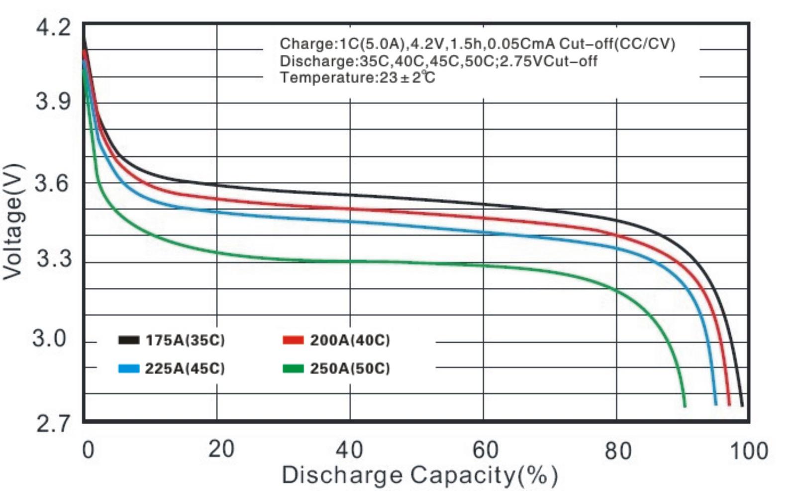

tai visgi kiek galima iskrauti ta viena cele? niekaip nebesuprantu... kazur girdejau 3,6 bet buzeris kaukia tik 3,3 tai kaip iseina?
 Pranešimo tema: Re: Valdelio garazas
StandartinėParašytas: 08 Lap 2016 22:19
Pranešimai: 8223
Pilnai pakrautas lipo yra 4.2v per cele, ir nerekomenduojama iskrauti iki maziau, nei 3.3v per cele. Taip kad kai buzeris prades pypseti, tai nieko nedelsdamas leiskis.

181048jn4sl2katkt4k4xn.jpg [113.25 KiB]
