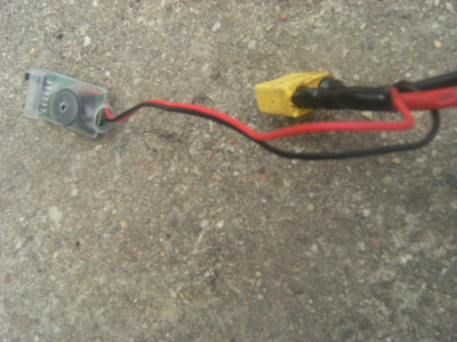

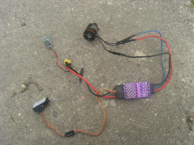

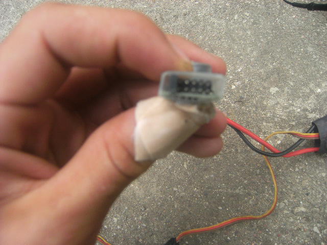

Žiūrėk... Tu gali normalią foto padaryt?
Nes šiaip kitame gale matosi nemažai pin'ų - ten greičiausiai ir jungias baterija...

stai ce pridedu daugiau foto

Nu tai, turbūt viskas tvarkoje.
Pagal foto sprendžiant - čia šitas produktas:
Pasijungi prie batareikos, jumperiu nustatai celių skaičių (minimum 3S) ir skrendi.
Logiška, kad prie 2S pajungus jis cyps, nes galvoja kad čia pilnai iškrauta 3S batareika...

Kol dar ABL taves nepasiuntė... :
Ne, užteks tuo mygtutu (jumper) nustatyt, kad jungi prie 2s akumuliatoriaus.
P.S. My bad, nemačiau kad jis nuo 3s pradeda veikt tik.

Taigi aiškiai pasakė, kad jis tinka mažiausiai 3 celėm. 2 celių jis nepalaiko.
