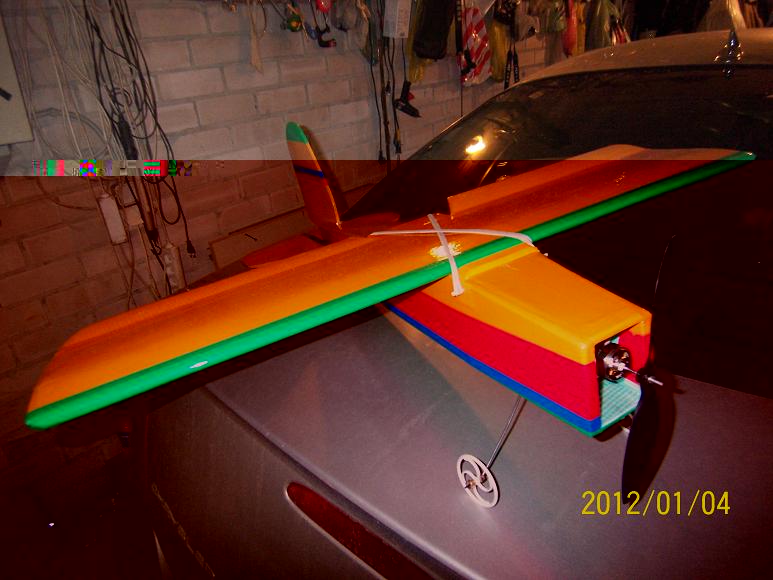

Dar vienas putinukas Pagaminau per du vakarus Uztrukau apie 10val.Nutariau pasigaminti kaska paprasto kad negaila butu sudazyti. Kaip visada breziniai is (Lempos )Sparnai ir korpusas is pakloto 5mm..Sustiprinau tinkleliu.Sparne balza 10*10
Sparno ilgis 80cm.Korpusas70cm.Bendras svoris su varikliu be servu ir akumo 700gr. 1.jpg

kaip tokio dydzio sakyciau sunkokas....

Cia jau svelniai pasakyta sunkokas. Cia visa plyta, mano putinukas per pus didesnis, sparnas storesnis, su galingu, sunkiu greicio regu, 2,2Ah akumu tesveria 600g.

kazka jis ten sunkaus i juos deda , tikriausei zmogus nori kuo tvirciau ir prideda visokiu
fanieru i vidu klij pilna ir taip gaunas . bet cia tikrai labai sunkus tokiam dydziui . visai kitoks skrdis gaunas. :woww

Kodel sparnas atbulai padarytas? Ir toks mazas plonas profilis, ir seip sparnas pagal liemeny labai mazas.

dar kapastebejau su tokiais ratukais nuo tokio svorio kaip leisis suluš jie

nu seip ratukai rimtai silpnokai atrodo ,pagal toky svory (tmi)

Lukelis rašė:
Jau tik nereikia nusišnekėti, nebandęs nesakyk.
taip as ju nebandes bet pagal toki svori jie netinka, jie skirti indoor ar as sklystu ??

jie indoor lektuvam skirti :D

maniciau reiktu padidinti sparnus iki 120cm ir ispjauti is putos su storu nesimetriniu profiliu ir tas svoris iskart netaip jausis.sekmes darbuose ;)

jei galima as siek tiek kritikos, labai plati putinuko nosis, jei gerai foto atspindi realybe, tai koki 1/4 propelerio traukos sueina i putinuko vidu, taip sumazeja variklio galia, o ir stipriau ji nuo motoremo plesia

apie priekio aptakuma manau didelio skirtumo nepajus,nes esu padares benzinini putinuka ir jo priekis buvo zeuresnis negu sio lektuvo.pasipriesinimas turejo but didelis nes propelerio buvo islinde vos 1/3 ir skrido labai gerai.padarik skilutes jo iseitu oro srautas pakliuves i ta kertuota tuneli
