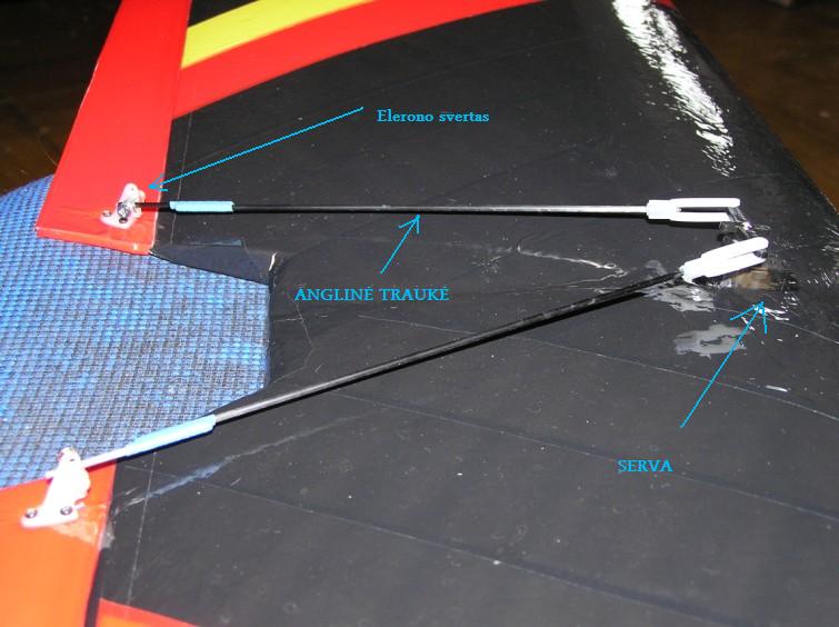

Aciu labai... ;) Bet va iki visisko suvokimo liko paskutinis klausimas: kaip serva yra tvirtinama prie eleronu? Stevitos aukstasparnyje tai ten kazkoks pagaliukas, apvyniota yra lipnia juosta (su stikl. audiniu)... Gal kas gali paaiskinti kaip ten viskas padaryta?

Servos nelabai kas tvirtina prie eleronu :) Ant sparno dazniausiai yra tvirtinama serva.prie servos peties yra tvirtinama traukė , kurios kitas galas tvirrtinamas prie elerono sverto.Čia tik pavizdys.gali būti ir po servą kekvienam eleronui.

Va! Tai, ko norejau :) Aciu labai :thx
