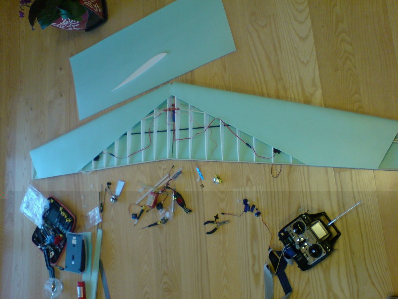

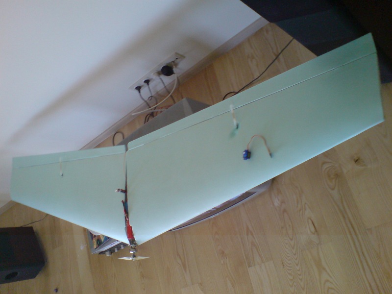

Ok, siek tiek radau laiko pratesti tai ka buvau sumastes.
pagaminau 2m depronini skraidanti sparna. pora foto imetu. beja pirmieji skrydziai parode pora dalyku 1) sklendzia laabai gerai
2) valdosi sunkiai. problema nr2 buvo ishspresta uzdejus wingletus (nuotraukoj dar nesimato) bei paderinus exponentes.
gabar viska reiktu aprtaukti lipnia juosta..
bendras svoris (su viskuo) 640g. cry
DSC00539.JPG [ 82.28 KiB | Peržiūrėta 1708 kartus(ų) ]
DSC00537.JPG [ 107.13 KiB | Peržiūrėta 1708 kartus(ų) ]
