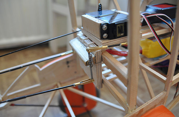

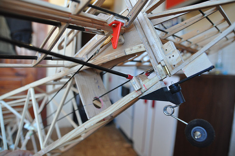

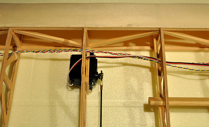

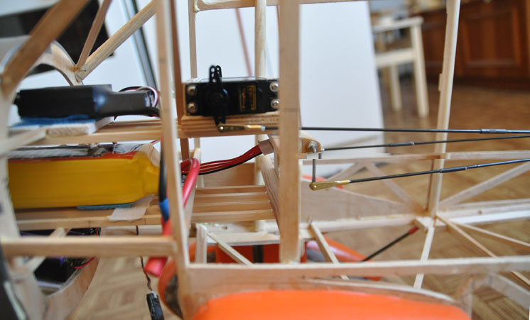

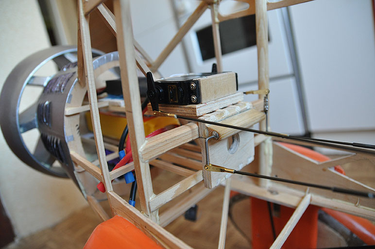

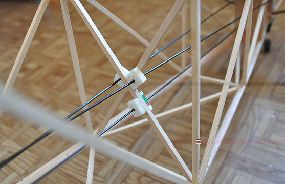

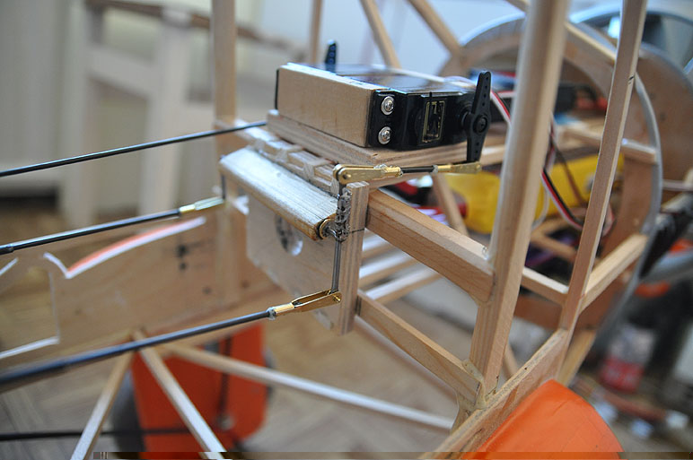

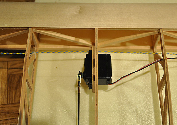

Uodegos servu ir traukiu tvirtinimas.
142 nuotrauka.jpg [ 87.8 KiB | Peržiūrėta 5630 kartus(ų) ]
143 nuotrauka.jpg [ 97.17 KiB | Peržiūrėta 5630 kartus(ų) ]
144 nuotrauka.jpg [ 94.78 KiB | Peržiūrėta 5630 kartus(ų) ]
145 nuotrauka.jpg [ 87.65 KiB | Peržiūrėta 5630 kartus(ų) ]
146 nuotrauka.jpg [ 101.11 KiB | Peržiūrėta 5630 kartus(ų) ]
147 nuotrauka.jpg [ 70.39 KiB | Peržiūrėta 5630 kartus(ų) ]
148 nuotrauka.jpg [103.13 KiB]
Atsisiųsta 1310 kartus(ų)
149 nuotrauka.jpg [ 121.25 KiB | Peržiūrėta 5630 kartus(ų) ]

Sauliau, kaip tu batareika ruosiesi pakeisti, kazkaip per sona? Kazkaip ji ten atrodo palaidota :?

Gal vėlokai klausiu, bet ar nevertėtų pažymėto gabaliuko pakeisti keliomis gumos juostelėmis? Per nelygų taką važiuojant ratukas makaluos kylį į šonus, o tas servą spaus. Dantračiai išsiklibins, negerai bus.

Yra ir didesnė problema - ratuko laikymo detalė- plastmasė - dažnai lūžta, ypač sunkesniems modeliams, todėl gali sugadinti kilį. Dažniausia ją išsipjaunu iš diuralio. Dėl tvirtinimo prie vairo - reikia palikti šiokį tokį laisvumą. Pats ratyką prie vairo pritempiu spyruoklyte. Arba palieku užfiksuotą - ne driftui modelis skirtas. Tarp kitko, ši plastmasinė detalė (tvirtinimas prie vairo), lengvai lankstosi pakatinus. Tada nereikėtu kaladėlės prie vairo..

Dėkoju už pastabas ir patarimus...............atsižvelgsiu.

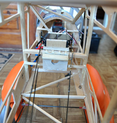

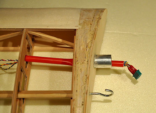

Padariau elektros instaliaciją :)
150 nuotrauka.jpg [ 72.14 KiB | Peržiūrėta 5408 kartus(ų) ]
151 nuotrauka.jpg [ 94.84 KiB | Peržiūrėta 5408 kartus(ų) ]
152 nuotrauka.jpg [ 89.33 KiB | Peržiūrėta 5408 kartus(ų) ]

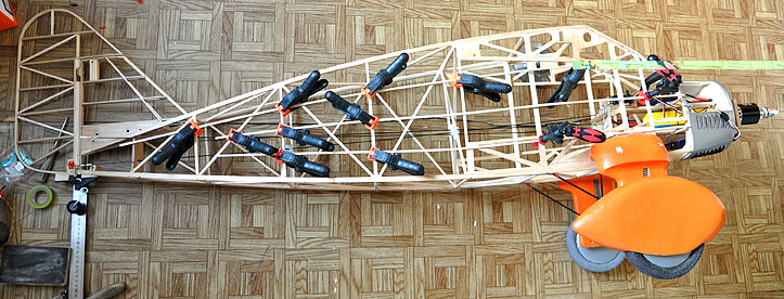

"Skėriai apipuolė" :D :D :D :D :D
153 nuotrauka.jpg [ 114.88 KiB | Peržiūrėta 5316 kartus(ų) ]

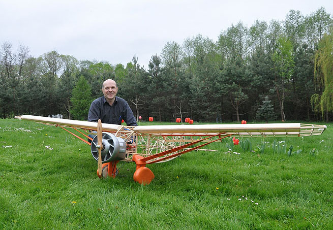

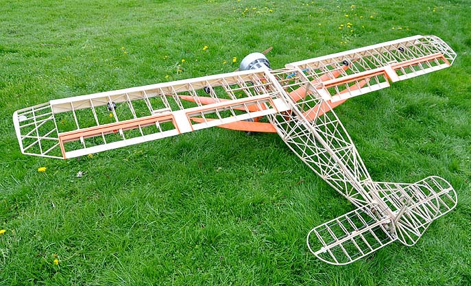

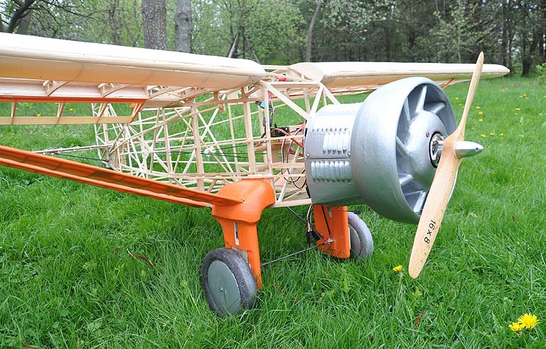

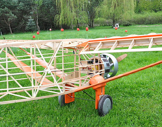

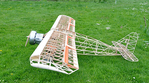

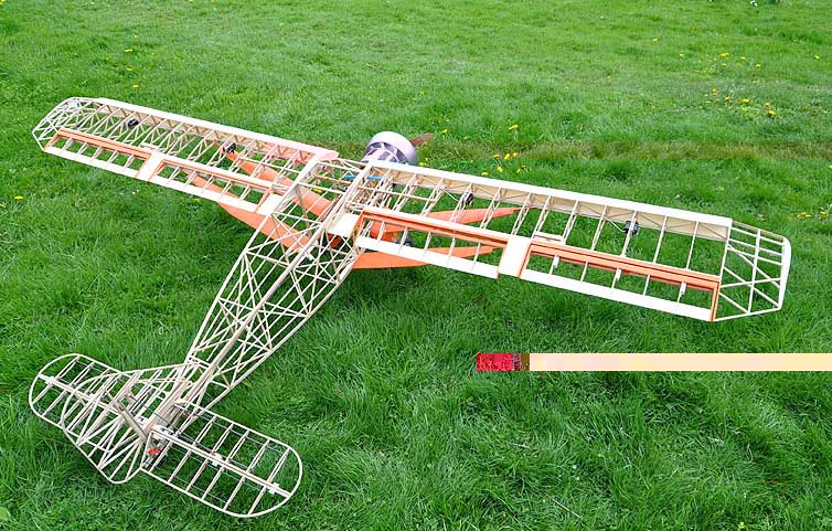

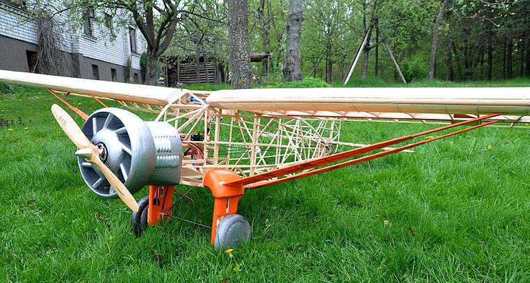

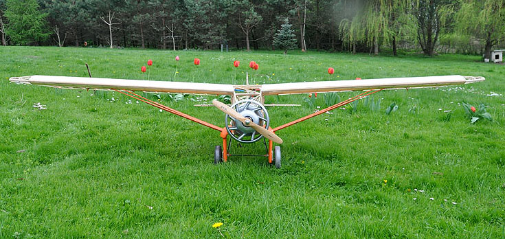

Na dar kelios nuotraukos pievoje, paskutinės pries aptraukiant, paskui pasislėps visos konstrukcijos. Visi mechanizmai jau veikia, motoras sukasi, ka gi baigiamasis etapas pries kylant.
154 nuotrauka.jpg [ 135.84 KiB | Peržiūrėta 5250 kartus(ų) ]
155nuotrauka.jpg [138.69 KiB]
Atsisiųsta 930 kartus(ų)
156nuotrauka.jpg [ 149.35 KiB | Peržiūrėta 5250 kartus(ų) ]
157 nuotrauka.jpg [ 147.03 KiB | Peržiūrėta 5250 kartus(ų) ]
158 nuotrauka.jpg [ 145.31 KiB | Peržiūrėta 5250 kartus(ų) ]
159 nuotrauka.jpg [ 98.69 KiB | Peržiūrėta 5250 kartus(ų) ]
160 nuotrauka.jpg [ 139.66 KiB | Peržiūrėta 5250 kartus(ų) ]
161 nuotrauka.jpg [ 138.39 KiB | Peržiūrėta 5250 kartus(ų) ]
162 nuotrauka.jpg [ 147 KiB | Peržiūrėta 5250 kartus(ų) ]

be zodziu... SUPER!

Nuostabus darbas, tikras meno kūrinys :liux Laukiam pirmojo skrydžio video.

Super atrodo ,nerealiai graziai :)
Galima tik pagirt :)
O propas nebus per mazas? Istrauks tikrai?
