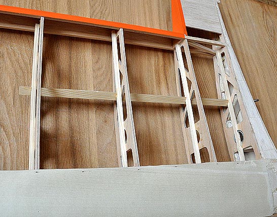

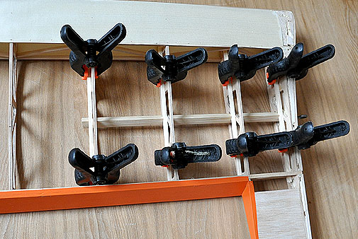

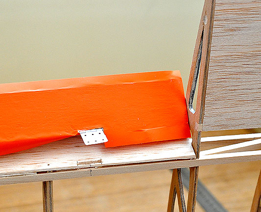

Atėjo eilė įklijuoti eleronus ir užsparnius.

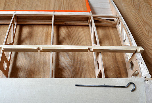

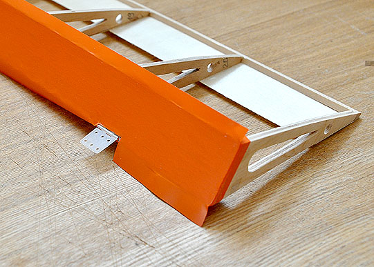

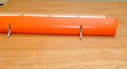

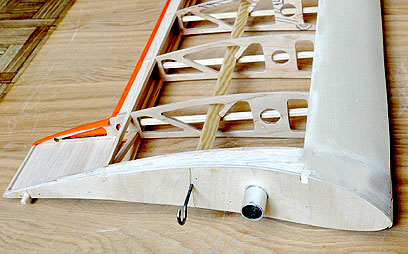

Sparnų tvirtinimą darysiu su guma, tik dar nežinau kokią naudoti ?

Labai jau man nepatikimai tvirtinimas guma atrodo :? Manau, tokio dydzio modeliams tai tik neilono varztais...

Na as irgi taip manau. tokiu gabarytu lektuvu tikrai nesu mates su gumos tvirtinimais. pas mane 1metro funtana ir tai buvo gale spiruokle o prieky dar varztai ir metaliniai o ne deprono.

Viskas cia tvarkoje su ta guma. Anksciau net didziuliose pilotazniose modeliose toks tvirtinimas buvo paplites. Juk pagrindinias apkrovas nes vamzdis, o guma tik prilaikis sparnus,kad jie neissiskiestu nuo liemens.

Reikia naudoti ta guma kur buna "triusikine". Daugumoj siuvimo parduotuviu ju buna spalvotu visokiausiu.

Guma is savo triusiku tokiam modeliui tikrai nepasitikeciau :D

Jei nepastebejai buvo kabutes pirmiausia. Antra ta guma ne is triusiku. Trecia zinau kas naudoja tokia sistema be jokiu bedu. Nebutinai sparnai turi buti susukti 10mm varztais kad nenusimautu.

o aš asmeniškai žinau atvejį kaip su guma tvirtinti sparnai ore išsinėrė, tokiu atveju varikliui iš žemės ištraukti reikia kastuvėlio, o bakas tiesiog suplėšomas, nekalbant jau apie pačio modelio likučius, taip kad su tais visais "kandonais" tai atsargiai, nerekomenduoju. Ir gumos buvo net kelios, ir naujos, ir tikrai tvirtos, bet vis tik neatlaikė staigių manevrų ir iš lėktuvo gavosi raketa oras-žemė :D

Kaip supratau ten buvo tik guma o mano rekomenduojama yra apipinta siulais todel ir sutrukus gumai siulai dar laikytu.

Na neplanuoju daryti staigių manevrų, ne toks modelis. O apie gumą svarstau todėl, kad visa konstrukcija turėtų, kažkiek laisvumo. Priešingu atveju, kiekvienas bent kiek kietesnis nusileidimas duotų, kurioje tai vietoje įtrūkimą ar lūžį.
