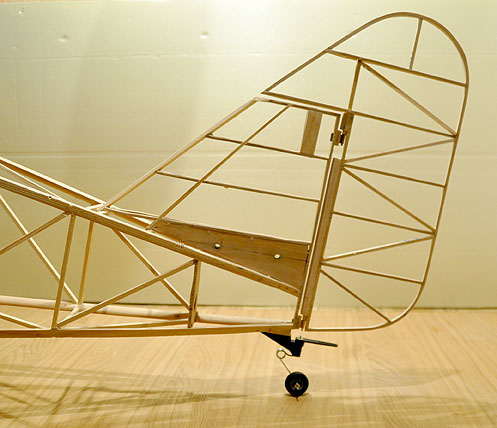

Pradėjau gaminti spyrius.

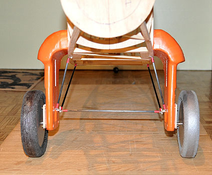

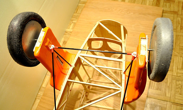

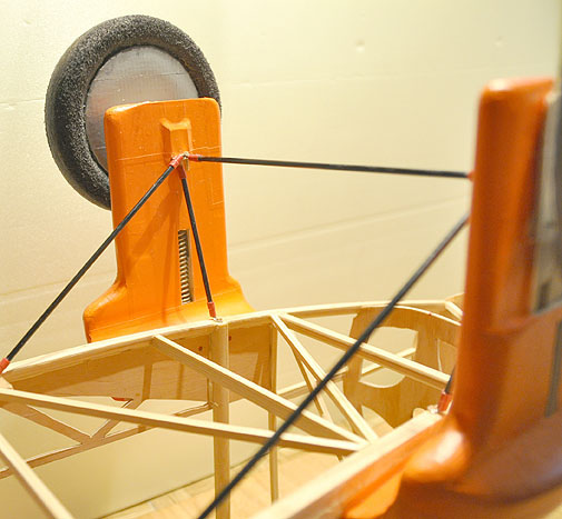

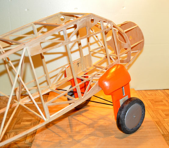

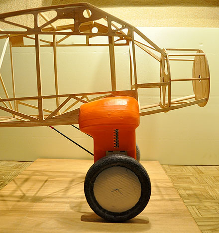

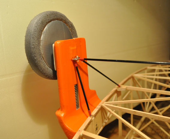

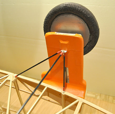

Šį savaitgalį dar pasistūmėjau į priekį.
68 nuotrauka.jpg [ 92.4 KiB | Peržiūrėta 5611 kartus(ų) ]
70 nuotrauka.jpg [ 77.5 KiB | Peržiūrėta 5611 kartus(ų) ]
71 nuotrauka.jpg [ 62.89 KiB | Peržiūrėta 5611 kartus(ų) ]
76 nuotrauka.jpg [ 62.35 KiB | Peržiūrėta 5611 kartus(ų) ]
75 nuotrauka.jpg [ 98.09 KiB | Peržiūrėta 5611 kartus(ų) ]
72 nuotrauka.jpg [ 71.99 KiB | Peržiūrėta 5611 kartus(ų) ]
73 nuotrauka.jpg [ 47.82 KiB | Peržiūrėta 5611 kartus(ų) ]

:liux grazu. Su kuo zadi dengti?

Pagirtinas darbas, bet sasi daugiau tiktu stendiniam, nei skrendanciam modeliui. Aisku, gal tai apgaulinga nuomone ir paciupinejus viska gyvai ji pasikeistu, bet kol kas tai si konstrukcija pasitikejimo nesudaro. Vis delto modeliukas milzinas. Dar vienas pastebejimas: nepersisteng su svoriu. Noriu pasakyti, nepadarik perlengva modeli. Tokiu gabarytu kopija turi maziausiai tureti kokiu 80g/dm2 ikrova, gal ir didesne. Kitaip skris labai netikroviskai. Taip kad geriau negailek ir stiprink konstrukcija.
P.S. As tai islenkciau abeju sasi stoikes is vientiesos, apverstos U formos is kokio 3-5mm diuralio pluokstes, padariciau jai gera tvirta platforma ant liemens, o paskui jau davedineciau su lengvom medziagom iki kopijinio vaizdo, tempciau rastiazkes nors is siulu...

Ačiū už pastabas. Orginale U raidė buvo išlenkta iš diuralio vamzdžio. Gal pabandysiu vakare pafilmuoti, kaip veikia amortizacija, bus aiškesnis vaizdas apie važiuoklės tvirtumą.

Priekine dalis kur jungiasi spangautas ne per silpna? atrodo uzdesit motora ir sulus visas snukis, vis gi modelis nemazas ir visas tempimas bus sioje vietoje, o dar variklio vibracijos ir t.t. :) ar cia tik man taip atrodo? :?

Tikiuosi pušinės lystvelės įleistos, o ne tik priklijuotos prie pirmo španhauto?

Atrodo lyg nuogi skubat į lovą.......negi nematot, kad priekinė dalis dar nepradėta gaminti :?
 Pranešimo tema: Re: Lituanica
StandartinėParašytas: 08 Kov 2011 07:21
Pranešimai: 141
Kaip žadėjau šasi testas http://www.youtube.com/watch?v=Igr51ElZb4o
man atrodo turėtų užtekti tvirtumo ???????????

Kad jau ten pats ziuriu vos neuzsilipes :) Tai tikrai uztektu ;)
