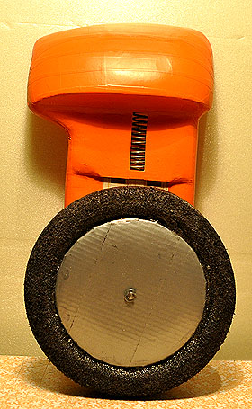

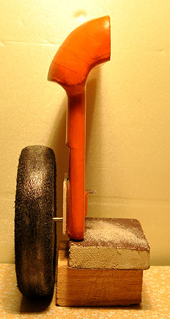

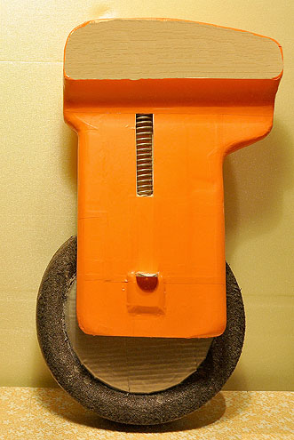

Uždėjau tik padengimą, dėl tvirtinimo neapsisprendžiu klijuoti ar varžtais sukti.

Manau, kad suk varztais :) Jei kartais grubiau nusileisi, tai vaziuokle pati pirma nukentes, tada bus lengviau pakeisti. Vienam savo modeliui buvau pribures su neilono varztais, tai labai pagelbejo. Nusileides uzkliuvau uz akmens, tai tiesiog nuplese varztu galvutes, vietoj to, kad visa apacia isplestu. Tokiam dideliam modeliui vargiai ar iseis su neiloniniais tvirtinti, nes nemazai ju reiketu, del to bijau ka patarti. As tai tik su vartais tvirtinciau :hi

Dar yra viena problemėlė, vienas iš spyrių tvirtinasi prie važiuoklės gaubto. Jei lūžtų važiuoklė, tai su spyrium gali visą sparną nuplėšti.

Vizualiai važiuoklė atrodo per silpna kaip vidaus degimo modeliui. Mano patarimas būtų daryti be amortizacijos, paprastą. O jei jau amortizuojanti tai rimtą, kad laikytų. Nors gal čia tik taip atrodo man.
