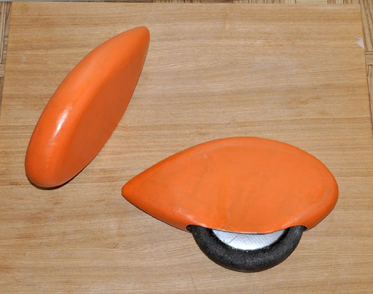

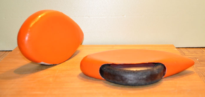

Pranešimai: 141
Paskutinis rezultatas toks, pirmos spalvotos nuotraukos :)
48 nuotrauka.jpg [ 42.58 KiB | Peržiūrėta 4725 kartus(ų) ]
49 nuotrauka.jpg [ 61.53 KiB | Peržiūrėta 4725 kartus(ų) ]

StandartinėParašytas: 02 Vas 2011 14:08
Pranešimai: 370
Miestas: Vln
Mano akimis ziurint tai labai neblogai gavosi :)

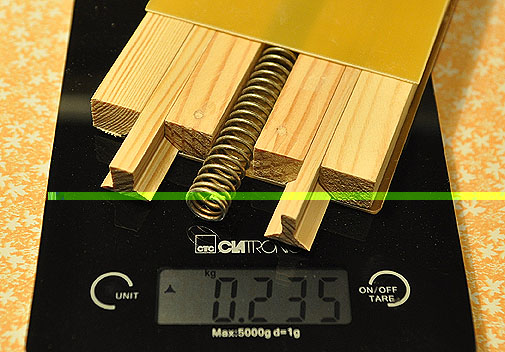

Pranešimai: 141

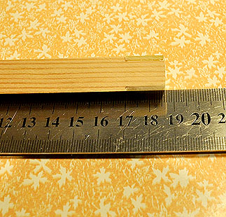

Nu nesiseka juodai : sugalvojau važiuoklę, pagal gabaritus kaip tik , pasvėriau atskirus pagaliukus 15-20g, o bendra suma prašau..... wow . Važiuoklė galėtų sverti 0,5kg, bet čia jau gausis 1kg.....daugoka. Reiks naują konstrukciją galvoti, šiaip tai smagu pilkąsias ląsteles pramankštinti, tik labai laikas gaištasi :)
50 nuotrauka.jpg [ 87.67 KiB | Peržiūrėta 4563 kartus(ų) ]

StandartinėParašytas: 04 Vas 2011 08:40
Pranešimai: 1315
o tai kaip nors išlengvinti ta konstrukcija neišeitu?Prigrežioti medienoi skylučiu,tekstolita pakeisti angline plokštele ir t.t.

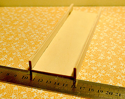

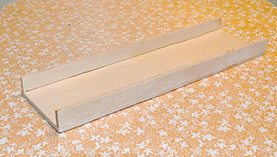

Pranešimai: 141
Bandymas pagaminti važiuoklę Nr. 15, jei pavyks Nr. 16 nebus........ :D Nesu tikras ar gausis, tai bent jau kūrybines kančias aprašysiu :ha Korpusas bus toks, į vidų įstatysiu kreipiančiasias

Pranešimai: 141

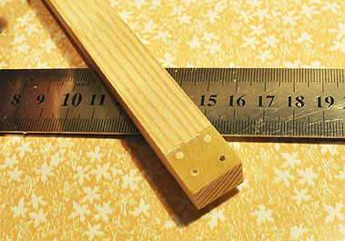

Detalė į kurią statysiu ašį.
53 nuotrauka.jpg [ 84.92 KiB | Peržiūrėta 4283 kartus(ų) ]
54 nuotrauka.jpg [ 68.41 KiB | Peržiūrėta 4283 kartus(ų) ]

StandartinėParašytas: 14 Vas 2011 16:32
Pranešimai: 370
Miestas: Vln
nepagaunu as tokios vaziuokles konstrukcijos... gal galima schematini brezinuka?
