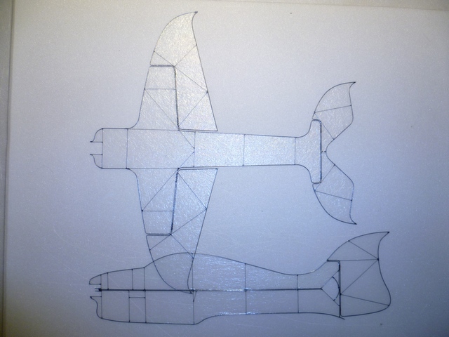

Konstravimas juda į priekį.
Skersiniams sutvirtinimams naudojame 0,28mm anglies strypelį. Svoris aptraukus su plėvele 1,5 gr

 Pranešimo tema: Re: 2015-16 F3P Indoor modeliai
StandartinėParašytas: 29 Vas 2016 18:42
Pranešimai: 1663
Nu turbut svarstykles durnioja :ha :ha

Pagaliau kažkas ne juodai balto
P1070621.JPG [ 105.88 KiB | Peržiūrėta 5219 kartus(ų) ]
