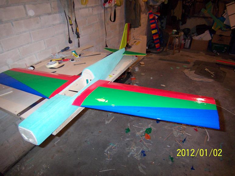

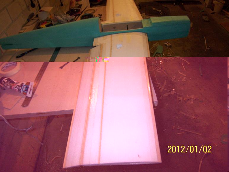

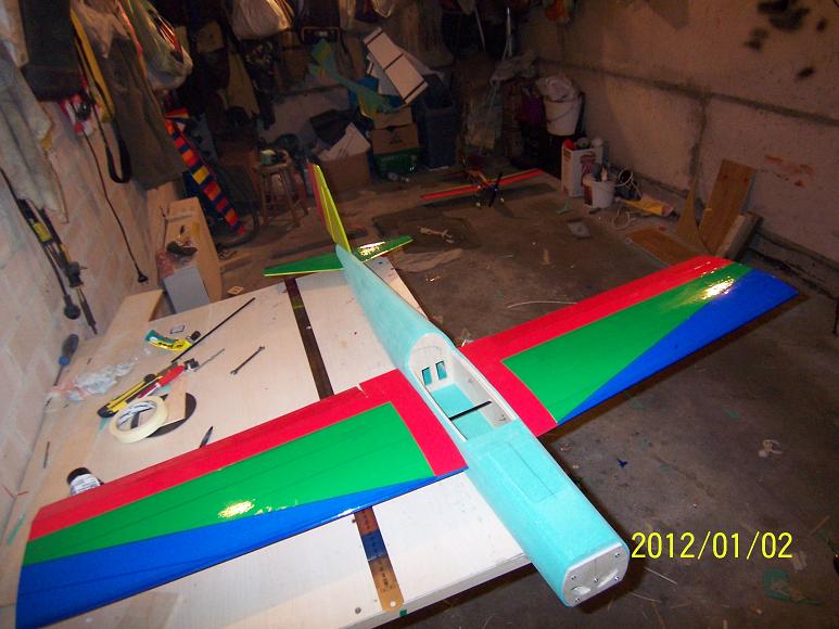

Po naujuju darbai pajudejo i prieki Sausio antros darbo vaisius
Sparnus nutariau padaryti isrenkamus.Jei reikes kur nusivezti bus patogiau.

Pasveriau be yrangos gavosi 1kg.

kazkaip lyg ir sunkokas mano nuomone

Afigenai per sunkus :)

o koks jo sparnu mojis ir ilgis? jai pakankamai didelis tai gal nera labai persunkus...

kilas tuscias, tai cia trimetris turetu but :D

sparnai po 120m korpusas 1m.Turiu big putini sveria apie 1,3kg.pilnas su kamera varineja liuks Manau ir sitas skris tik gal galinis sparnas per mazas a..

O kokie stabilizatoriaus išmatavimai,pagal nuotrauką tai tikrai mažoki atrodo. Mano biplano su 110cm ir apatinio100cm,cielas stabas 50cm.

cia abu sparnai jau 120cm ,jei liemuo 1metras kitaip negali but :)

tikrai labai sunkus. skrist tai skris ir akmuo skrenda bet vat kaip skris cia klausimas :woww

Neskles ir tiek :)

gar ir skles bet trumpai ir bus greitis didelis
