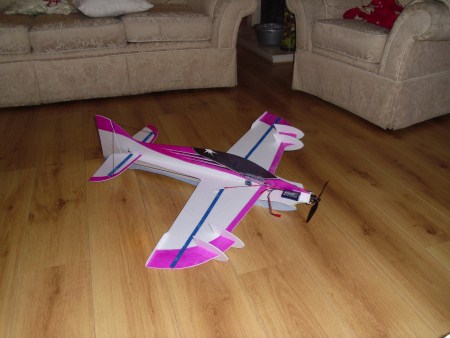

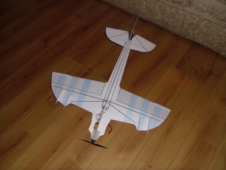

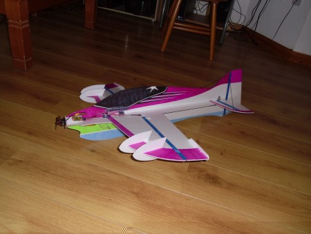

Na kagi pabaigiau lipdyti savo Kryziuka. Gavosi lygiai 170gr. tad siektiek virsijau jusu rekomenduota svori bet zinant,kad saleje greiciausiai jam neteks niekada skristi tai kaip lauko saligom gal ir neblogai. Vaziuokles nedariau nes skraidysiu pievoje o leidziantis ji tikrai nieko nepagelbes o lus po pirmo nusileidimo. Ateity jaigu jis atlaikis pirmus skrydzius manau deti viena ratuka per viduri kaip sklandytuvui jaigu kada skraidyciau kokioje aiksteje su kieta danga. Pabandziau kambary variklio trauka ir supratau, kad ir vel persistengiau nes ant puses gazu jis jau plesia kryziuka i virsu. Tad dabar bereikia sulaukti ramaus ryto arba vakaro ir i ora...

Na kagi pirmas mano blynas o kas gavosi pamatysim pabande ore :)
