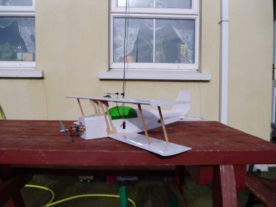

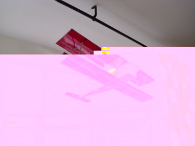

Na kagi siaip ne taip pabaigiau as savo pirmaji kurini arba tiksliau blyna swet . blynas todel,kad svoris gavosi siaubingas ; tuscio 240gr., pilnai paruosto 449gr.
Kambary pabandziau su pilnais gazais laikyti pakeles i virsu tai sioks toks traukimas jauciasi tad manau traukos pakaks horizontaliam skrydziui tik vat ikrova sparnu gavosi 24,6 gr/dm2. Visu pirma manau ,kad profili sparnu reikejo parinkti nesanti o ne simetriska kas labiau tiktu tokiam mazam lektuveliui. Tad ikeliu nuotraukas galutinio rezultato ir syvakar arba ryt ryte jaigu leis oras bus pirmasis skrydis

Tokiam modeliui tokia įkrova visai nedidele, ne Putinukas gi. Skris, pamatysi :)

Nakagi vakar vakare neiskenciau ir tik nustojus lyti isvariau pabandyti savo kurinio. Didziausia klaida beabejo buvo tame , kad as kaip naujokas ( tai mano tik 11 skrydis ) nesulaukiau ramaus oro. pute visai smagus vejukas bet buvo didelis noras gauti adrenalino ir gavau su kaupu . faktiskai vyko ne skrydis o kova del lektuvo givybes. pirma karta pakilus isaiskejo savybe,kad lektuvas pats suka i kaire puse ir gana smarkiai linkes riesti nosi i virsu bet apsukes pora ratu sekmingai nuciuoziau pilvu per zole nors gana smarkokai. turiu pasidziaugti nors darant atrode modelis skystokai bet apziurejes pamaciau,kad viskas tvarkoje. tada sutrimeraves eleronus,kad verstusi i kita puse ( to ore tikrai negalejau padaryti nes vos spejau as ji valdyti ) pakilau vel i ora. si karta buvo dar baisiau nes spejo pakilti dar didesnis vejukas ir lektuvas stengdavosi kuo greiciau nusisukti nuo vejo ir vistiek suko ratus o kai visdelto pavyko islaikyti pries veja tai jis savavaliskai isriete kilpa. kokias pora minuciu pakovojus visdelto lektuvas znektelejo is kokiu 5m. zemen.rezultatas luzusios abidvi centrines stoikes. tad patvarkius kita savaidgali tesiu bandymus bet manau reikia dar varikli stumti i prieki,kad nebutu toks jautrus ir galbut daugiau pasukti i desine puse asi. kaip manot?

Jeigu kelia nosi tai arba akumas per daug gale arba variklis palenktas i virsu.

Na variklis pakreiptas zemyn apie 2-3 laipsnius o stai centruote bandysiu pastumti pastumdamas varikli i prieki nes akumas ir ESC pilnai pastumti i prieki. siuo metu svorio centras yra ties apatinio sparno lonzeronu...
