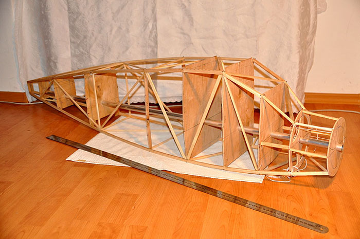

Pramazinau ismiera D spangoutas 5mm per aukstas, matyt reiks taip pat zeminti ir abudu esancius kaireje.

Man tiesiok atrodo kad jo Lituanica gausis ziauriai sunki.Nes spangautai nelengvyti.

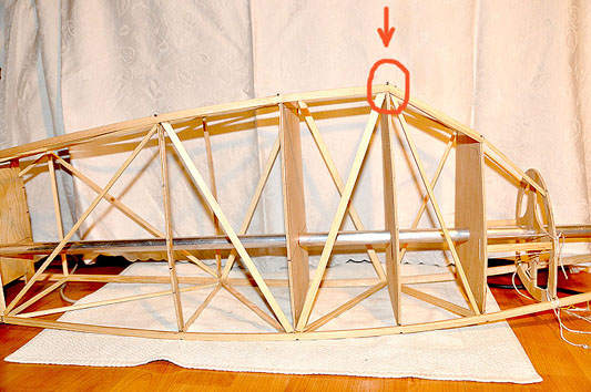

Problema pavyko isspresti.....paskutinis vaizdelis toks:

Viskas? Negi tu tas plokštes taip ir paliksi pilnavidures? Svers toną.

Nemanau,kad jau eis islengvyt jeigu viskas suklijuota.

jam bus sunku perkist laidus ir t.t

visai nieko tik reiktu islupti priekinius spangautus ir islengvinti svorio nusiims o tvirtumas liks panasus ir as dar tarp pagaliuku sujungimus tvirtesnius daryciau, su kuo klijuoji lipalu?

Taip lipalu klijuoju, tie spangautai jau yra numatyti isimti, juose visuose padarytos ipjovos , kai isimsiu vamzdi is spangautu liks tik siauri krasteliai isilginiams stringeriams prie sonu tvirtinti. Tik va beda ner kada zaisti, reik i darba vaiksciot .....gal savaitgali rimciau prisesiu.
