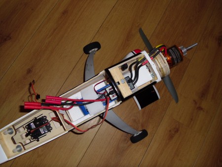

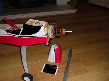

Na kagi pabaiges savo mazaji bipa galejau skirti laiko kitam savo modeliui Wot 4. Nors jis skirtas vidaus degimo varikliui bet as nelabai pasitikejau savo jegom ( zinant,kad tai mano tik 3cias modelis ) perdariau ji i elektra.Paemiau varikli TURNIGY 50-55B 600 Kv ir baterijas TURNIGY 4 Cell 3600 mAH. Turiu pasakyti likau labai patenkintas: laikant lektuva stacia rankose ant puse gazu jau pradeda plesti is ranku o pilnais darosi jau nebejauku toks jausmas, kad i kambari uraganas ileke :)
Akumas irgi paliko nebloga ispudi ant puses gazo isdirbo 15min. tad jeigu sis komplektas tarnaus pakankamai ilgai tada tikrai uz tokia juokinga kaina gaunam gera produkta. Lektuvo pilnas svoris gavosi 2390gr. Tad siuo metu manes laukia du bandomieji skrydziai tik gaila, kad orai Airijoj si sav. musu nelepina :( . Beje dar norejau pridurti, is tenpat atsisiunciau 4 servo masineles http://www.hobbyking.com/hobbyking/store/uh_viewItem.asp?idProduct=9621 tai is keturiu viena tik pajungus nusisuko i viena puse ir numire o kita po keliu pasisukimu pradejo skleisti itartina garsa tad kaip sakant kaina atitiko kokybe :) ir teko uzsisakyti pora nauju tik sikart pinigu nepagailejau ir paemiau sitas: http://www.hobbyking.com/hobbyking/store/uh_viewItem.asp?idProduct=9439
