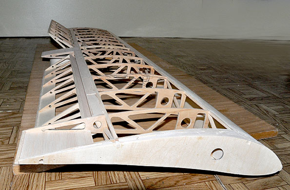

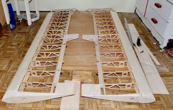

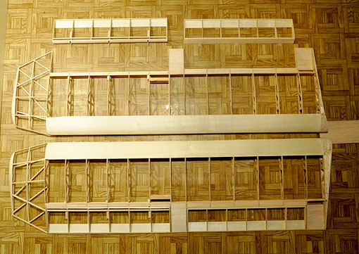

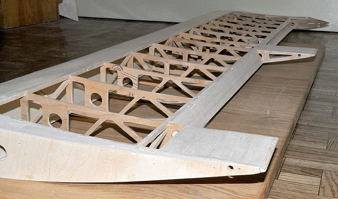

Taip priderinau kitą sparno galą, kuris jungsis su liemeniu.
36 nuotrauka.jpg [88.76 KiB]
Atsisiųsta 1490 kartus(ų)

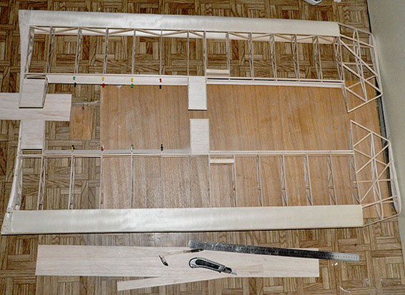

Dar kelios nuotraukos.

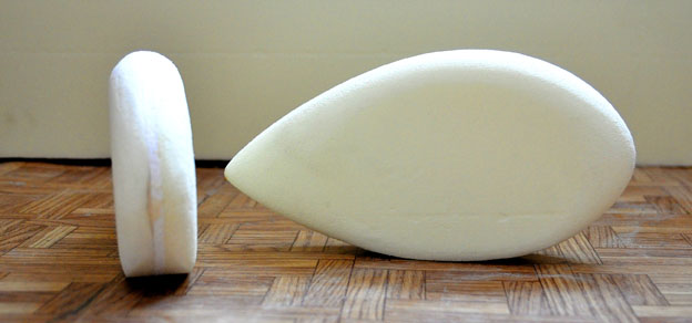

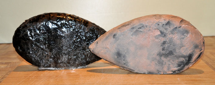

Pradėjau gaminti ratų gaubtus, bet nesu tikras ar nereikės perdaryti.......sunkūs :(

Ar cia tik negatyvias formas nuimsi, ar jau paruostas produktas? Darant tik pora, neapsimoka zaisti su negatyviom formom, per daug vargo. O libdant ant virsaus reikia daug slifuoti ir dar spakliuoti. Aisku taip ir svorio daugiau, cia jau tau spresti, ka daryti. Man atrodo, kad pas tave ir taip jau lengvas gausis. Beje, kodel ten pas tave juoda, ka ten naudoji???
 Pranešimo tema: Re: Lituanica
StandartinėParašytas: 28 Sau 2011 14:53
Pranešimai: 141
Ten stiklo audinys išdegintas, kad neliktų parafino.
