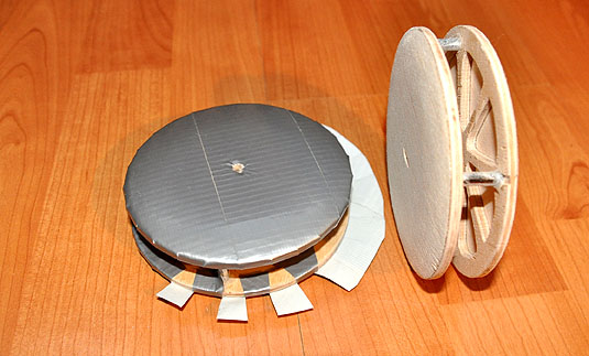

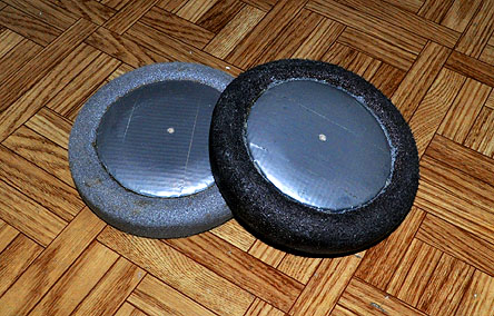

Padariau ratukus, tik nežinau kuo dažyti deproną, pabandžiau su markeriu, bet tepa rankas net ir po savaitės.
24 nuotrauka.jpg [ 91.63 KiB | Peržiūrėta 5695 kartus(ų) ]
26 nuotrauka.jpg [ 65.4 KiB | Peržiūrėta 5695 kartus(ų) ]
29 nuotrauka.jpg [ 88.71 KiB | Peržiūrėta 5695 kartus(ų) ]

Depronas nedažomas! Jį galima tik apklijuoti termo plėvele arba spalvota lipnia juosta.

Dažosi viskas, jei protingai dažai. Crafts dažai yra tokie, Senukuose parsidavinėja, su protu purškiant viskas gerai gaunas

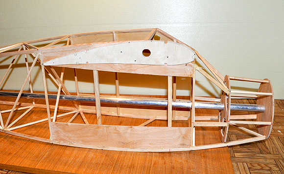

Vieta eleronams.
27 nuotrauka.jpg [ 46.48 KiB | Peržiūrėta 5554 kartus(ų) ]
28 nuotrauka.jpg [ 88.16 KiB | Peržiūrėta 5554 kartus(ų) ]

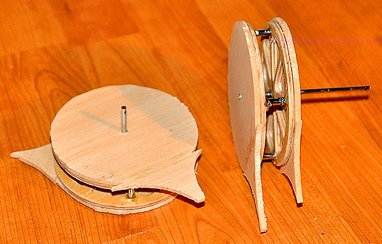

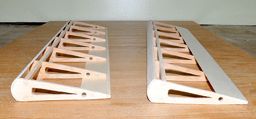

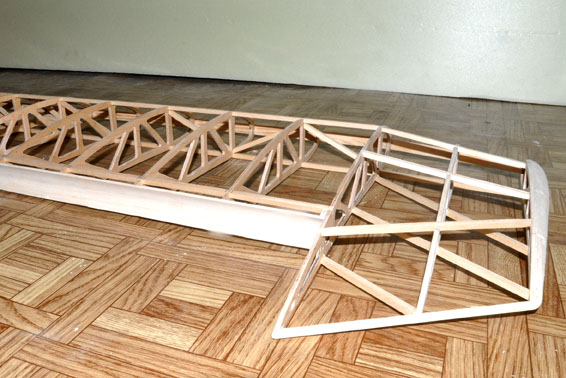

Eleronai.
30 nuotrauka.jpg [ 50.91 KiB | Peržiūrėta 5494 kartus(ų) ]
31 nuotrauka.jpg [ 99.09 KiB | Peržiūrėta 5494 kartus(ų) ]

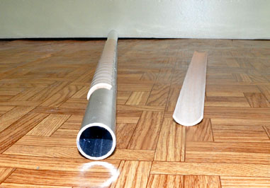

Galiu pasiūlyti originalių "Robart" vyrių už savikainą.Va tokių:

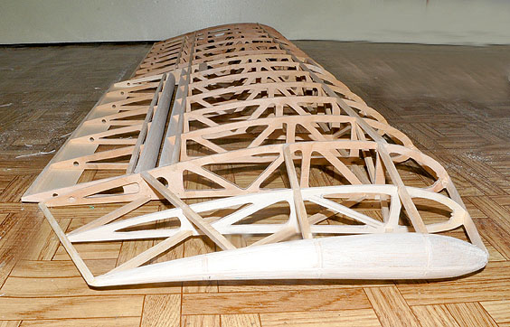

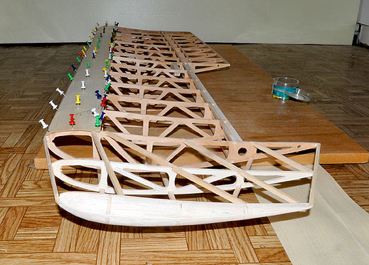

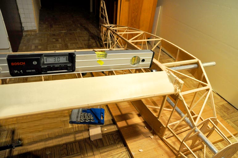

Šį savaitgalį pratūpčiojau apie sparnus.
33 nuotrauka.jpg [ 93.53 KiB | Peržiūrėta 5266 kartus(ų) ]
34 nuotrauka.jpg [ 91.01 KiB | Peržiūrėta 5266 kartus(ų) ]
35 nuotrauka.jpg [ 94.18 KiB | Peržiūrėta 5266 kartus(ų) ]
