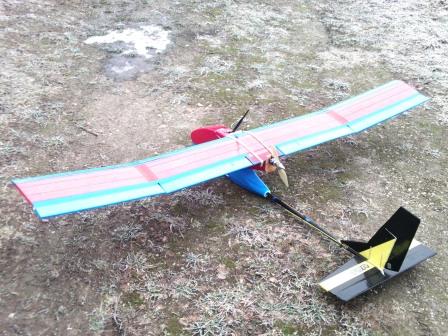

Nors ir EMS'u bet beveik dvi savaites siuntesi...
O taip atrodo ikranas.
Sveria ~1.1kg su fpv yranga ir 3s 2200mAh akumu.
Bet kadangi meskere sunki ,ita svorio centras buvo labai toki y gala, todel dejau 5000mAh akuma ir dar iskisau y prieki, tada buvo geras centras. Reiks vietoj baslio liemenuka pasigamint.
