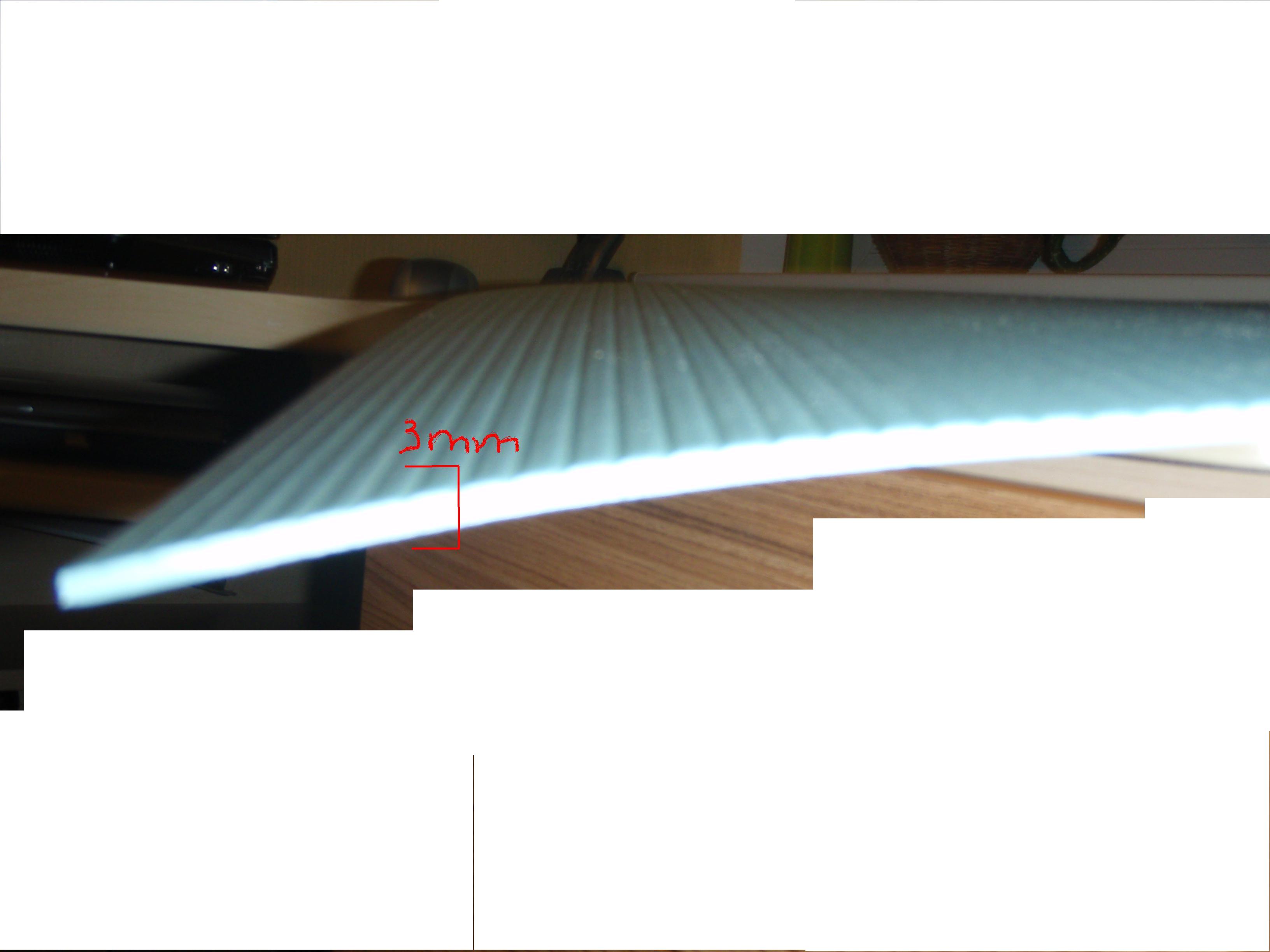

Nu tai ka pirmadieni reikes vaziuoti i modelio parduotuve, pirktis deprono ir bandyti kazka lipdyti. :D Tik stai ar sparna galesiu dengti su sia grindu plokste?
Picture 419.jpg [262.51 KiB]
Atsisiųsta 43 kartus(ų)

depronas gal ir tiks :liux tik va variklis tikrai netiks persilpnas :no
