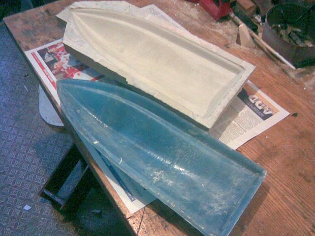

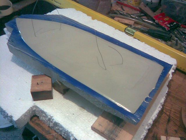

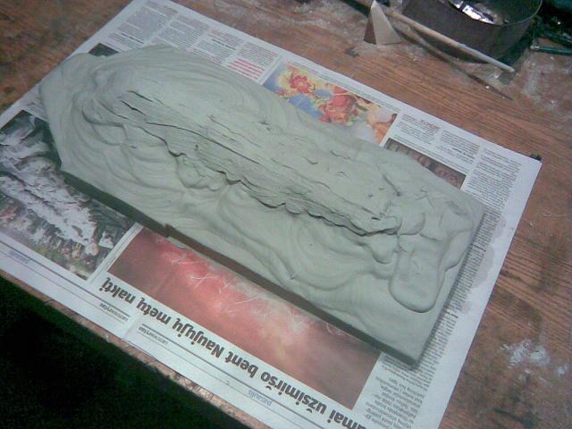

20090424_gipsas1.JPG [ 54.34 KiB | Peržiūrėta 6555 kartus(ų) ]
20090425_gipsas1_nuimtas.JPG [ 55.34 KiB | Peržiūrėta 6555 kartus(ų) ]
20090427_gipsas1_dazytas.JPG [212.91 KiB]
Atsisiųsta 57 kartus(ų)
20090430_gipsas2.JPG [ 48.19 KiB | Peržiūrėta 6555 kartus(ų) ]
20090505_gipsas2_nuimtas.JPG [ 43.17 KiB | Peržiūrėta 6555 kartus(ų) ]

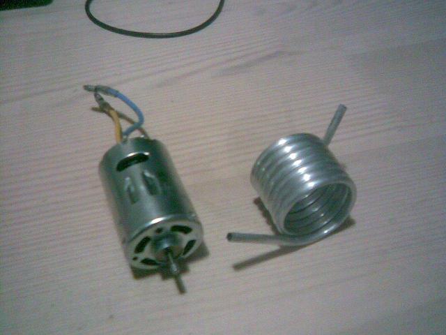

20090428_radiatorius.JPG [ 37.67 KiB | Peržiūrėta 6554 kartus(ų) ]
20090429_radiatorius_uzdetas.JPG [ 30.88 KiB | Peržiūrėta 6554 kartus(ų) ]

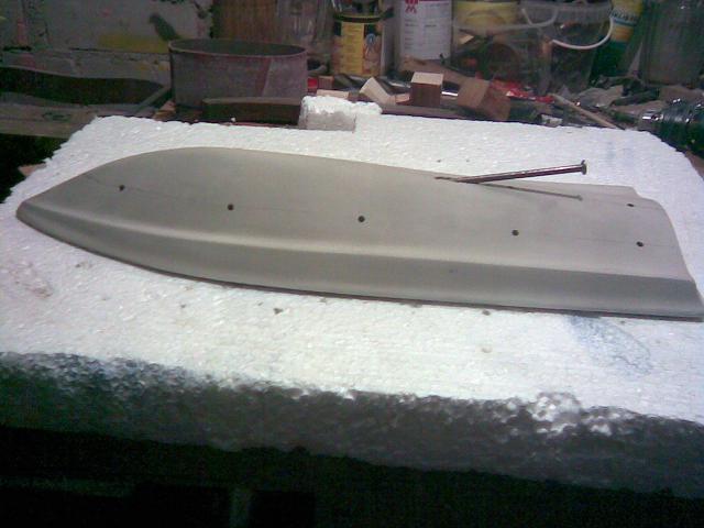

Yvyko pirmas plaukimas,
gerai tai kad neskendo, ir pro niekur vandens neleido :)
Bet pilna bedu :(
Letai plaukia (is akies ~10km/h)

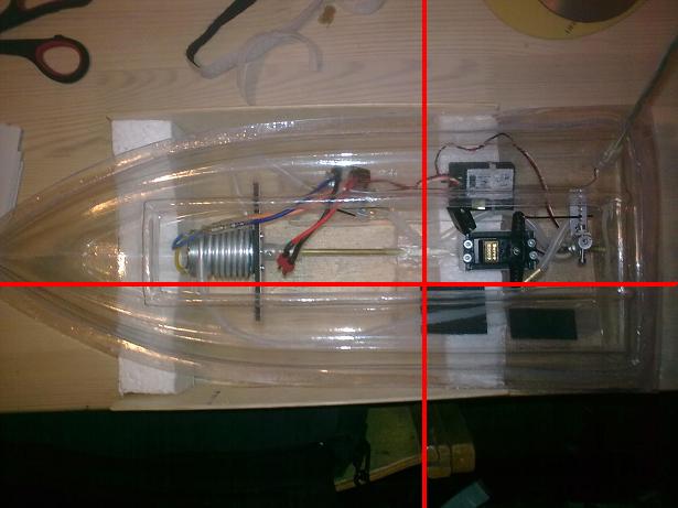

Priekis gan pakyla, o galas ir lieka panires. speju problema su mases centru - kiek bandziau nustatyti tai prisegtoj foto raudonu liniju susikirtimas butu svorio centras (pilnos komplektacijos). O kur turetu jis buti?

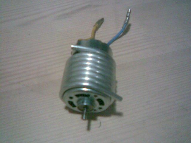

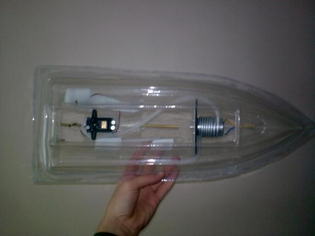

Ir ausinimo sistema visai vandens negriebia :( necirkuliuoja, nors prapust ora - iseina :( kas negerai galetu buti? Paemimo vamzdelio foto prisegta irgi. Aliuminio vamzdelio vidus ~3mm, silikono slangute vidus 2.5mm.
ir variklis kaista del to kad neausinamas ir plius neigauna pilnu apsuku ir pastovia apkrova turi.

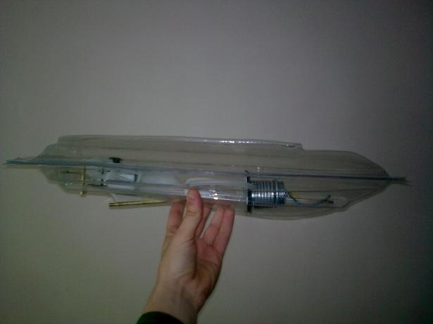

bandziau rankoj laikydamas ciut pakelt modely is vandens - kai pusiau panires - pilnai viskas sukasi, kai panardinu - suleteja gerokai :(
propeleris per didelis? diametras 30mm. Ar sis propeleris tinka is viso buti naudojamas pilnai panardintas?
Paciam kazkaip atrodo per daug klausimu ir neisivaizduoju nuo ko pradeti.
Gal kas turit ideju?
Svoris 750gr + akumas 400gr = viso 1150gr, ar normalus?
Aciu
Eimantas
Failo aprašymas: mases centras (zemiau i desine nuo jo dedasi akumas - ant tu juodu dvieju lopu velcro)

Failo aprašymas: vandens paemimas (raudona rodykle)
