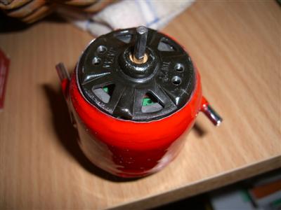

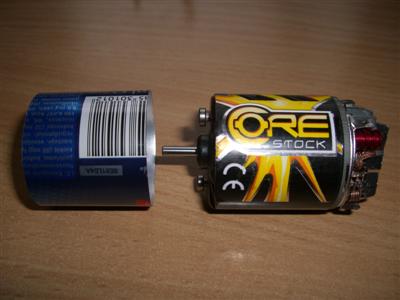

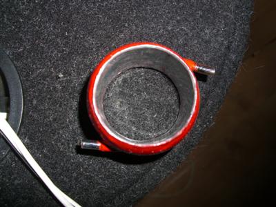

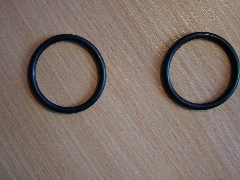

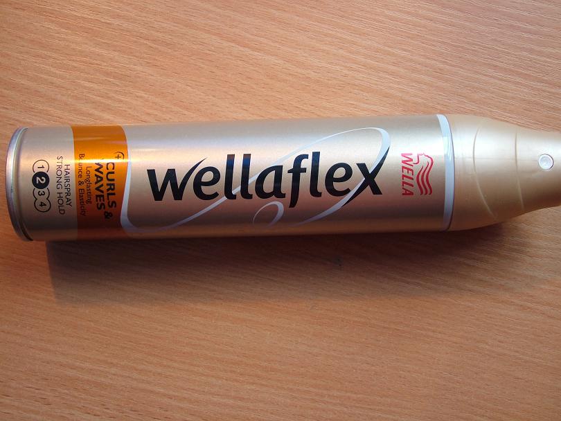

Noreciau pasidalinti siokia tokia informacija ... Kaip pasigaminti pigu ir efektyvu variklio ausinima ...
Taigi mums reikes:
1. Dvieju gumyciu (dydis priklauso nuo variklio) (gumytes galima nusipirkti betkokioje automobyliu parduotuveje) Kaina vnt. 1Lt
2. Metalini inda nuo kosmetikos. (lakas, dezodorantas ir t.t.)
3. Taipogi prireiks stuceriu ...
4. Viskam uzsadarinti reikes silikono ...
Ir telieka viska sulipdyti ... Per valanda laiko viskas graziai gaunas ...
Stai foto ...
Failo aprašymas: metalinis indas ...
DSCF6669.JPG [77.67 KiB]
Atsisiųsta 1299 kartus(ų)
Failo aprašymas: gumytes ....
DSCF6667.JPG [85.37 KiB]
Atsisiųsta 1269 kartus(ų)

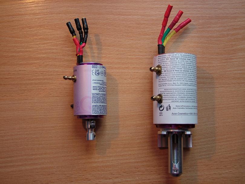

Failo aprašymas: Stai kaip atrodo viska padarius ...
DSCF6659.JPG [90.71 KiB]
Atsisiųsta 1290 kartus(ų)

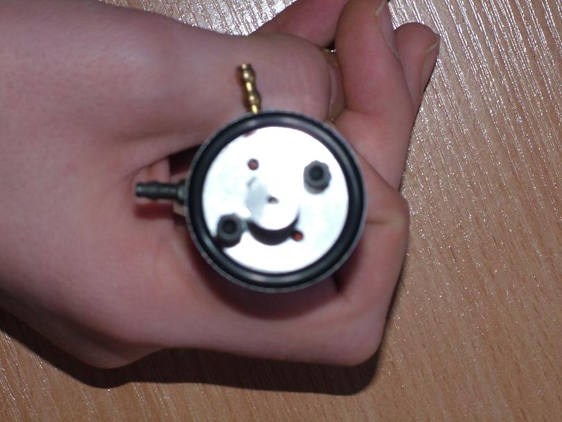

stai dar keletas foto ...
DSCF6663.JPG [89.41 KiB]
Atsisiųsta 1262 kartus(ų)
DSCF6672.JPG [65.39 KiB]
Atsisiųsta 1229 kartus(ų)
Failo aprašymas: ...
DSCF6677.JPG [69.94 KiB]
Atsisiųsta 1254 kartus(ų)

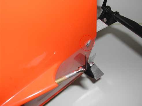

As beveik nieko apie laivus nezinau tai norejau paklaust kokiu principu ten vedinasi tas variklis?..Vanduo cirkuliuoja ar kaip? :) :?
StandartinėParašytas: 15 Kov 2009 12:57
Pranešimai: 2234
1. Jis neivedina.
2. vanduo paimamas is aplinkos, vanduo per stuceri patenka i vidu, poto per stuceri iseina. Tas vanduo ten viduje cirkuliuodamas ausina varikli.

Tai kaip suprantu , dar turetu but papildomas varikliukas(siurbliukas) , priverčiantis cirkuliuoti ta vandeni? :?
Aukstasparnis putinukas
Homemade RC tank
HPI MT2
Quadrocopter
Amžius 33m.
StandartinėParašytas: 15 Kov 2009 14:47
Pranešimai: 152
Miestas: wln
ne.... laivo dugne yra iklijuojamas vamzdelis ir tiesog kai plaukia laivas jis uzgriebia vandeni.

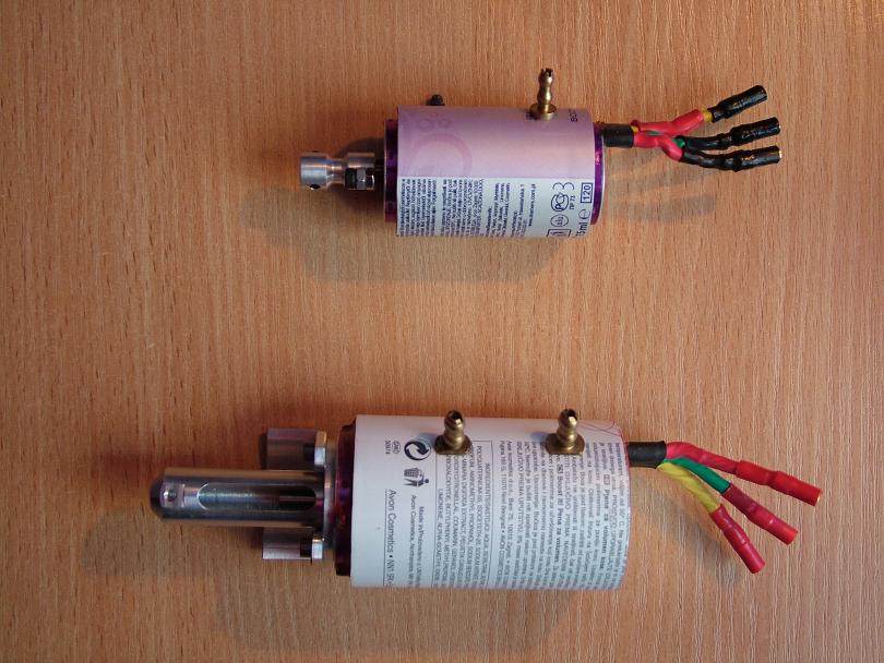

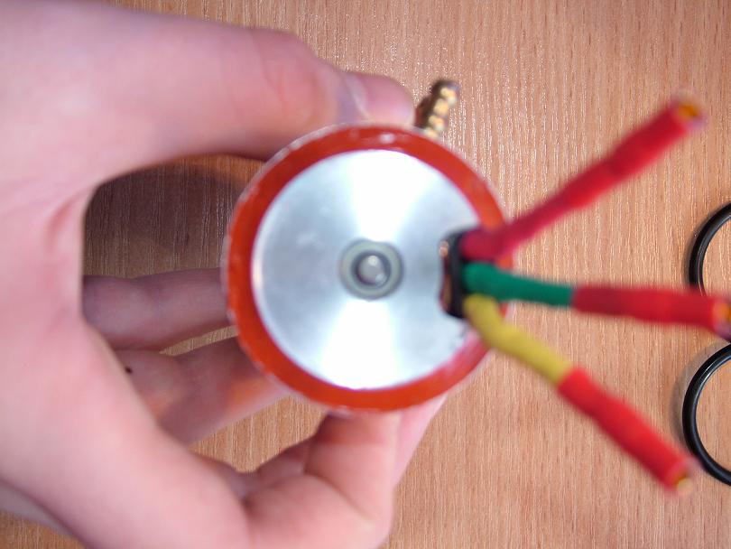

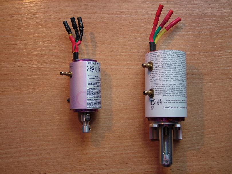

StandartinėParašytas: 28 Kov 2009 16:45
Pranešimai: 215
Miestas: Tauragė
Failo aprašymas: Uþdëtas ant variklio
CIMG6090 (Custom).JPG [ 24.85 KiB | Peržiūrėta 37034 kartus(ų) ]
Failo aprašymas: Ðtai kas gavosi
CIMG6095 (Custom).JPG [ 32.72 KiB | Peržiūrėta 37034 kartus(ų) ]
Failo aprašymas: Ðita uþmoviau, kad per skyles nebëgtu vanduo
CIMG6074 (Custom).JPG [ 24.87 KiB | Peržiūrėta 37034 kartus(ų) ]
