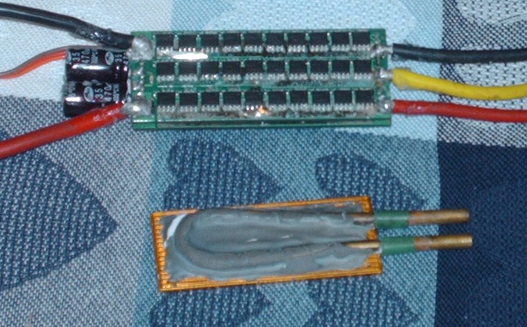

Failo aprašymas: pritvirtinimui naudoju klijus su metalo uzpildu,nes ne visada pavyksta nuimti ausinimo ploksteles.veliau regas ikisamas i pvc vamzdeli kuris nuo karscio susitraukia.ir galuose uzpilu aqua sandarikliu.
DSC00032.JPG [339.43 KiB]
Atsisiųsta 386 kartus(ų)
DSC00031.JPG [482.11 KiB]
Atsisiųsta 289 kartus(ų)
Failo aprašymas: i vamzdeli pilamas smeliukas. poto kaitinamas ir lenkiamas
DSC00029.JPG [433.75 KiB]
Atsisiųsta 274 kartus(ų)

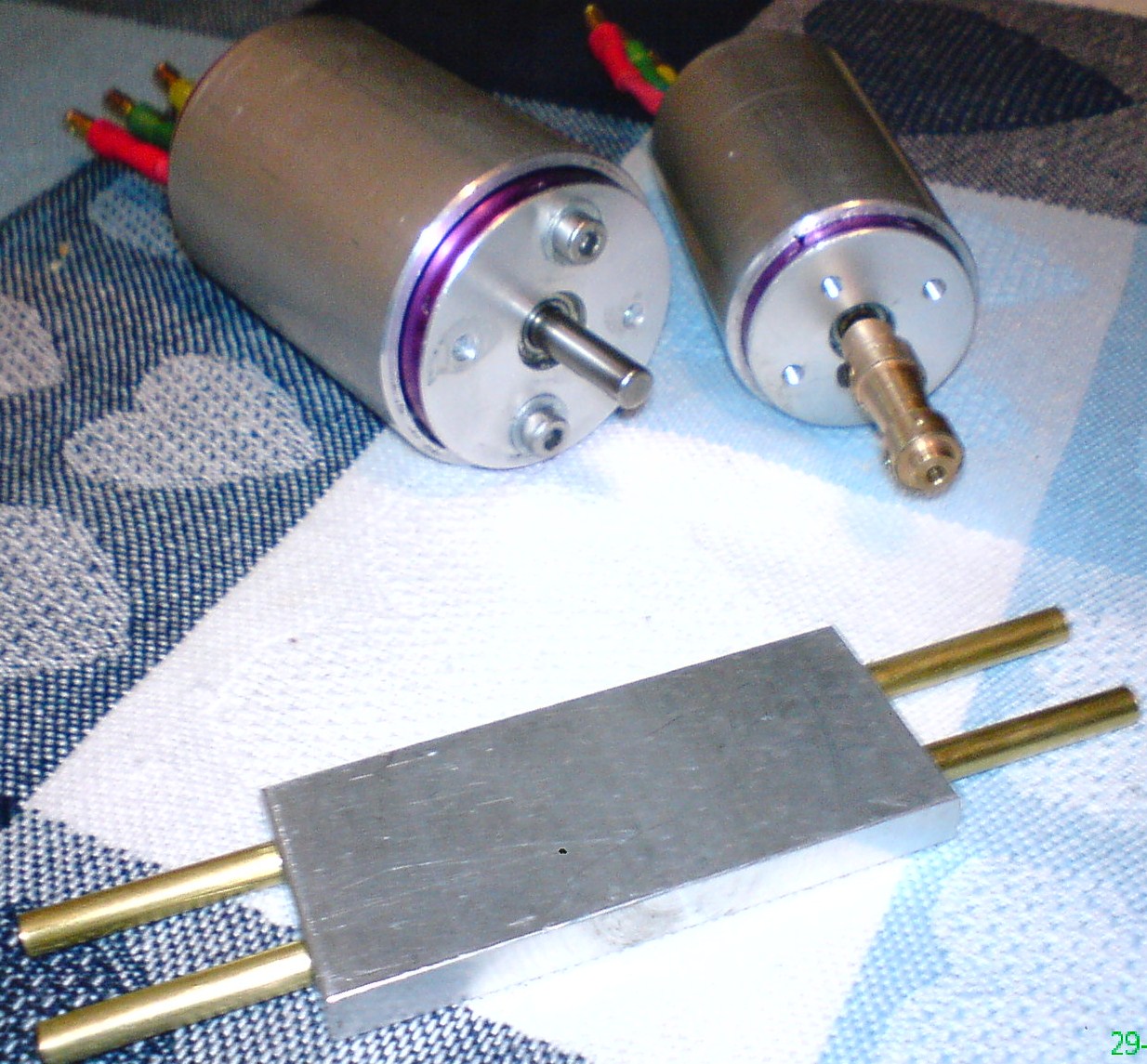

teko perdaryti ausinima,tik dar nebandziau ar pasiteisins.
Failo aprašymas: varikliai gavo naujus marskinelius,reiks dar vamzdelius priklijuoti.
DSC00039.JPG [334.94 KiB]
Atsisiųsta 132 kartus(ų)
Failo aprašymas: ankstesnysis variantas
HPIM3981.JPG [ 128.22 KiB | Peržiūrėta 32249 kartus(ų) ]
Failo aprašymas: naujas variantas.
HPIM3983.JPG [ 123.09 KiB | Peržiūrėta 32249 kartus(ų) ]

O kiek sveria tokia ausinimo sistema?
StandartinėParašytas: 29 Rgs 2008 21:20
Pranešimai: 133
28 gr, esc ausinimas. tikiuosi siluma atiduos,tik reiks dar termo pastos nusipirkti.nes pridejus ausinima prie tranzu,matosi tarpelis prie kaikuriu tranzu. nors plokstele lygiai pagaminta.
