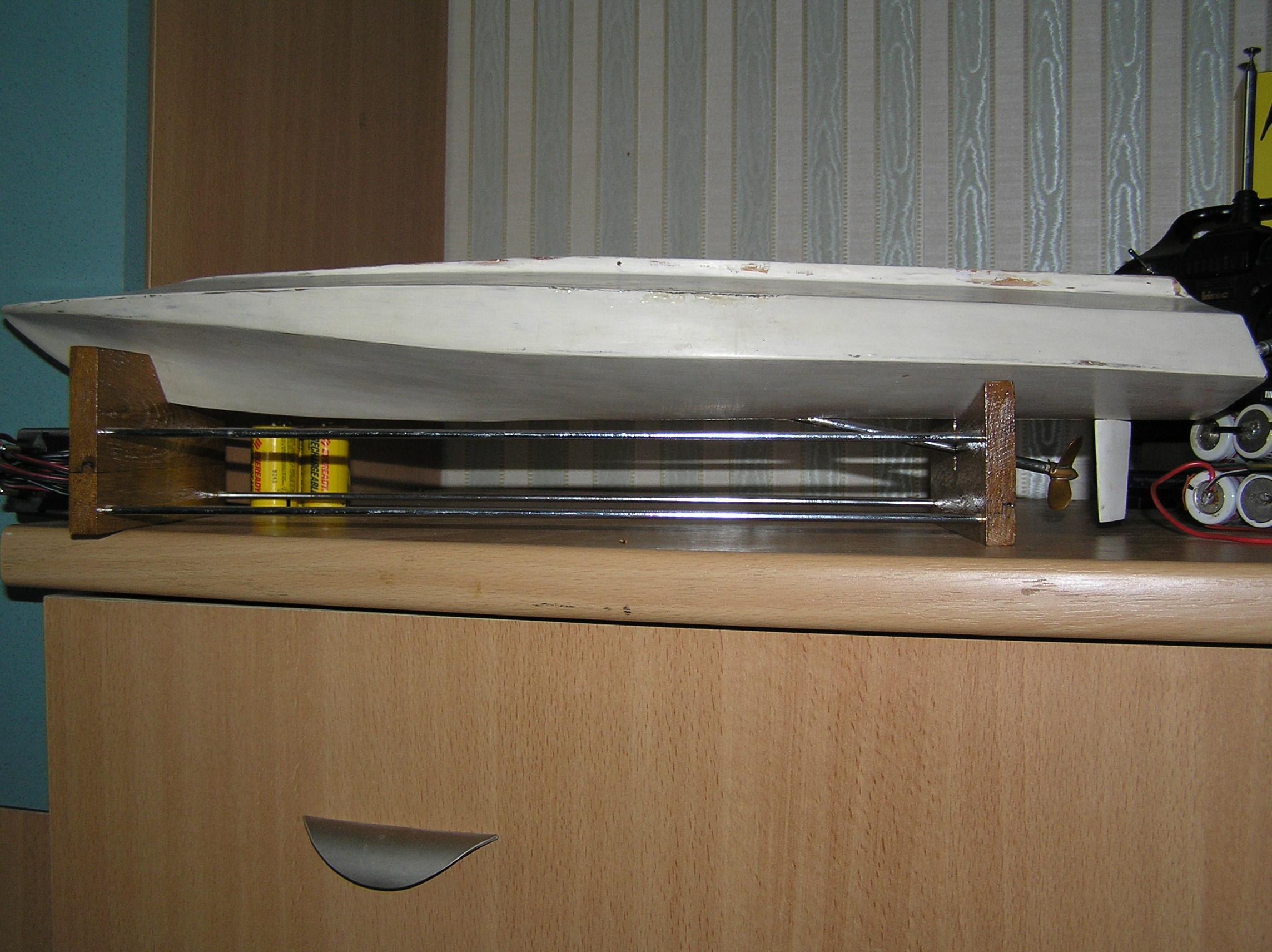

Kampas deidvudo (veleno) labai didelis, sraigtas kaskoks bukas atrodo, manau gerai neplauks sitas laivas. Beto deidvuda geriau su laivo dugnu sutvirtink, nes bus dideles vibracijos.
