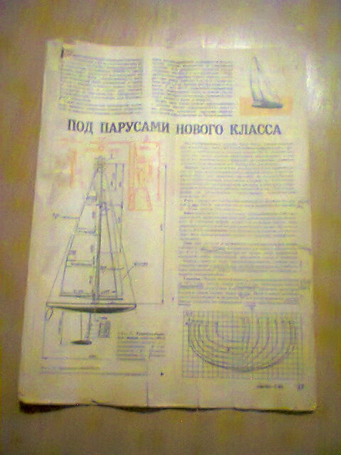

Ilgą laiką užsiminėjau aviamodeliais, FPV... Nežinau kodėl, bet man labiau patinka konstruot negu valdyt sukonstruotus modelius. Taigi, žiūrėsim kaip man pavyks subėbrinti valdomą jahtą. Brėžinį išsirinkau iš didelės kruvos rusiškų žurnalų ''modelist konstruktor''

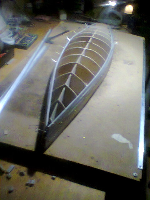

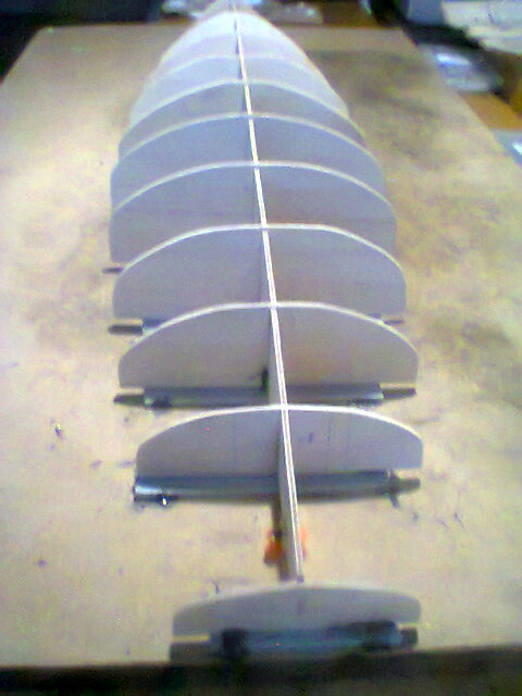

Pradėjau nuo brėžinio: išsididinau ''griaučius'' ant popieriaus. Išsikirpau, tada persikėliau ant fanieros . teko padirbėt su rankiniu siaurapjukliu. taigi ''griaučiai jau padaryti, dabar reikia kažkaip ''apvilkt tuos griaučius, ai prisipjausčiau "lentų" iš grindų pakloto-deprono 10mm pločio. Lentas suklijavau su užsilikusiais laminuotų grindų klijais, labai panašiais į lipalą.
Dabar daug nuobodaus darbo: šlifuoti-špakliuoti, šlifuoti-špakliuoti, šveisti- špakliuoti... kol patenkinsiu savo pageidaujamą rezultatą.

Patarčiau naudoti ką nors tvirtesnio už deproną: balzą, šponą, ploną fanerą. Ir paskui padengti stiklo audiniu su derva.
Kad jachta padoriai plauktų, teks rimtą svorį ant kylio pakabinti, o tai duos apkrovą korpusui.

Deproną lengviau apdirbt. o iš vidaus dar surišau klijais ir statybiniu gipsu.

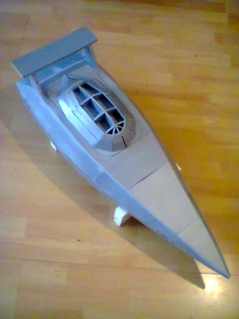

Štai naujas projektas- lenktininis kateris, brėžinukas iš žurnalo ,,modelist konstruktor,,

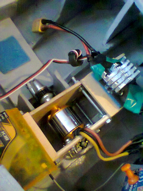

Gaunasi kažkas tokio. Truputuką pritrukau klijų ir dabar reiks pasiieškoti lengvai šveičiamo špakliaus. Danktį sandarinsiu magnetukų pagalba. Veleną dariau iš plieninio 6 mm stripo ir senovėj buvau pirkes aliuminio vamzdelį, kuris kaip tik tiko. Variklis pritaikytas propereliui sukti, todėl padariau krumpliaračių perdavimą. Sraigtą iš lėktuvo propo, tik smarkiai apkarpiau, aišku koks bus greitis neaišku, svarbiausia, kad plauktų.

O kaip su variklio ausinimu? ar netruks jam gaivaus oro...

Taip, apie aušinimą varikliuko esu galvojas. Katerį maitinsiu tik 1300 mah lipo akumuliatoriumi, ir šis modelis bus tik trumpam pažaidimui. Tokiu būdu tikiuosi nesudeginti varikliuko :D :D :D
