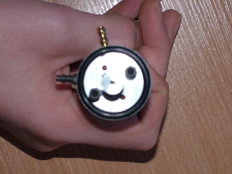

Noreciau pasidalinti siokia tokia informacija ... Kaip pasigaminti pigu ir efektyvu variklio ausinima ...
Taigi mums reikes:
1. Dvieju gumyciu (dydis priklauso nuo variklio) (gumytes galima nusipirkti betkokioje automobyliu parduotuveje) Kaina vnt. 1Lt
2. Metalini inda nuo kosmetikos. (lakas, dezodorantas ir t.t.)
3. Taipogi prireiks stuceriu ...
4. Viskam uzsadarinti reikes silikono ...
Ir telieka viska sulipdyti ... Per valanda laiko viskas graziai gaunas ...
Stai foto ...
Failo aprašymas: metalinis indas ...
DSCF6669.JPG [77.67 KiB]
Atsisiųsta 1299 kartus(ų)
Failo aprašymas: gumytes ....
DSCF6667.JPG [85.37 KiB]
Atsisiųsta 1269 kartus(ų)
Failo aprašymas: Stai kaip atrodo viska padarius ...
DSCF6659.JPG [90.71 KiB]
Atsisiųsta 1290 kartus(ų)

stai dar keletas foto ...
DSCF6663.JPG [89.41 KiB]
Atsisiųsta 1262 kartus(ų)
DSCF6672.JPG [65.39 KiB]
Atsisiųsta 1229 kartus(ų)
Failo aprašymas: ...
DSCF6677.JPG [69.94 KiB]
Atsisiųsta 1254 kartus(ų)

As beveik nieko apie laivus nezinau tai norejau paklaust kokiu principu ten vedinasi tas variklis?..Vanduo cirkuliuoja ar kaip? :) :?
StandartinėParašytas: 15 Kov 2009 12:57
Pranešimai: 2234
1. Jis neivedina.
2. vanduo paimamas is aplinkos, vanduo per stuceri patenka i vidu, poto per stuceri iseina. Tas vanduo ten viduje cirkuliuodamas ausina varikli.

Tai kaip suprantu , dar turetu but papildomas varikliukas(siurbliukas) , priverčiantis cirkuliuoti ta vandeni? :?

ne.... laivo dugne yra iklijuojamas vamzdelis ir tiesog kai plaukia laivas jis uzgriebia vandeni.
DSCN5410.jpg [ 11.6 KiB | Peržiūrėta 37002 kartus(ų) ]

Failo aprašymas: Uþdëtas ant variklio
CIMG6090 (Custom).JPG [ 24.85 KiB | Peržiūrėta 36653 kartus(ų) ]
Failo aprašymas: Ðtai kas gavosi
CIMG6095 (Custom).JPG [ 32.72 KiB | Peržiūrėta 36653 kartus(ų) ]
Failo aprašymas: Ðita uþmoviau, kad per skyles nebëgtu vanduo
CIMG6074 (Custom).JPG [ 24.87 KiB | Peržiūrėta 36653 kartus(ų) ]
