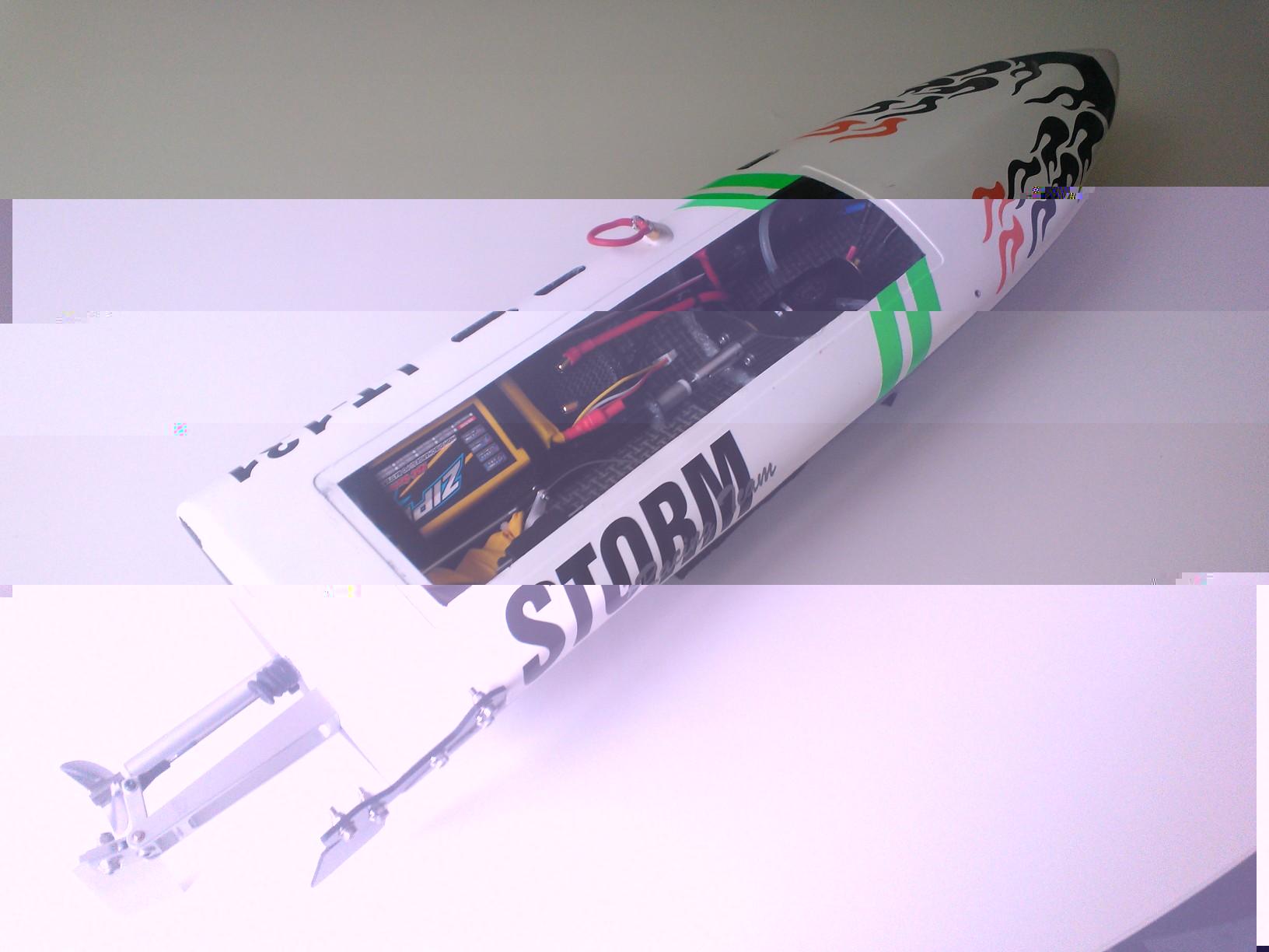

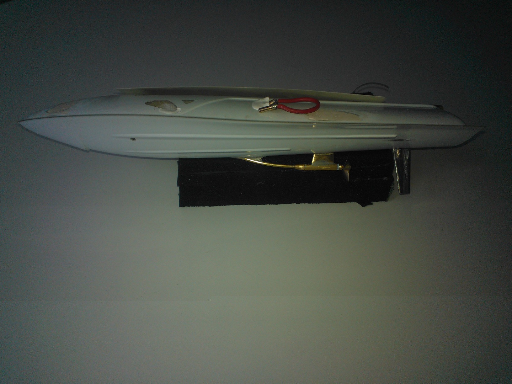

Taip,tai JAE Mini Sprint.Pasidariau jau antrą laivelį,kurio nuotraukas ir prikabinau.Jis skirtas "draginimui",taip vadinamoms SAW (Straight away) lenktynėms.Tikslas-pasiekti kuo didesnį maksimalų greitį duotoje atkarpoje.Gaila,kad tokios varžybos nerengiamos ne tik Lietuvoje,bet ir Europoje. O gal reikėtų susiorganizuoti?
Apie patį laivelį-šiuo metu jis plaukia truputį greičiau nei 100 km/h. Palyginti su brėžiniais,aš truputį praplatinau atstumą tarp sponsonų ir praplatinau bei paaukštinau korpusą,nes kitaip mažai vietos aušinimui,baterijai ir ESC.Taip pat vairą tvirtinau kitaip,nei brėžiniuose.Be to,lanksčiosios jungties antgalis sukasi trijuose guoliukuose.Teoriškai su šiuo sraigtu, motoru ir baterija jis gali plaukti 103 km/h,taigi norint toliau progresuoti reikia pakeisti bateriją į 4 celių,motorą iš 4050 kv į 3400 kv (turiu),ir sraigtą iš Octura X637 į X640 ar net X642.Tuomet jis turėtų plaukti apie 130 km/h.
Štai kas į jį sudėta šiuo metu:
Motoras Leopard 2860 4050 kv
ESC Turnigy Marine 120 A
Baterija-Turnigy Nanotech 2700 mAh,65-130C
Sraigtas Octura X637,lankstytas ir poliruotas
Vairas-iš offshoreelectric.com,70 mm aukščio
Turn fin'o nėra,nes,kaip minėjau,tai "dragsteris".
O štai,kaip jis plaukia: https://www.youtube.com/watch?v=vrvzeEVo8mU
