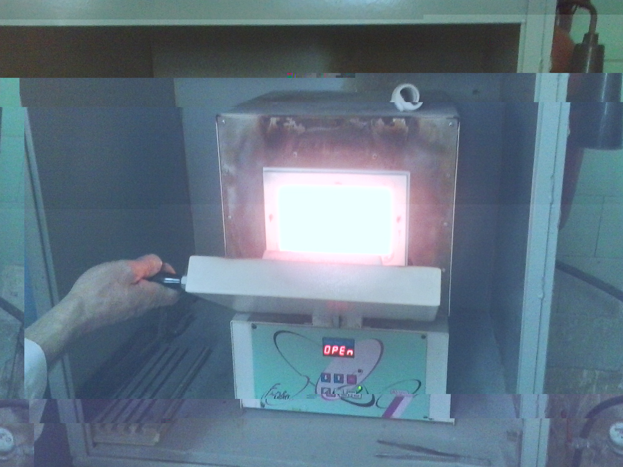

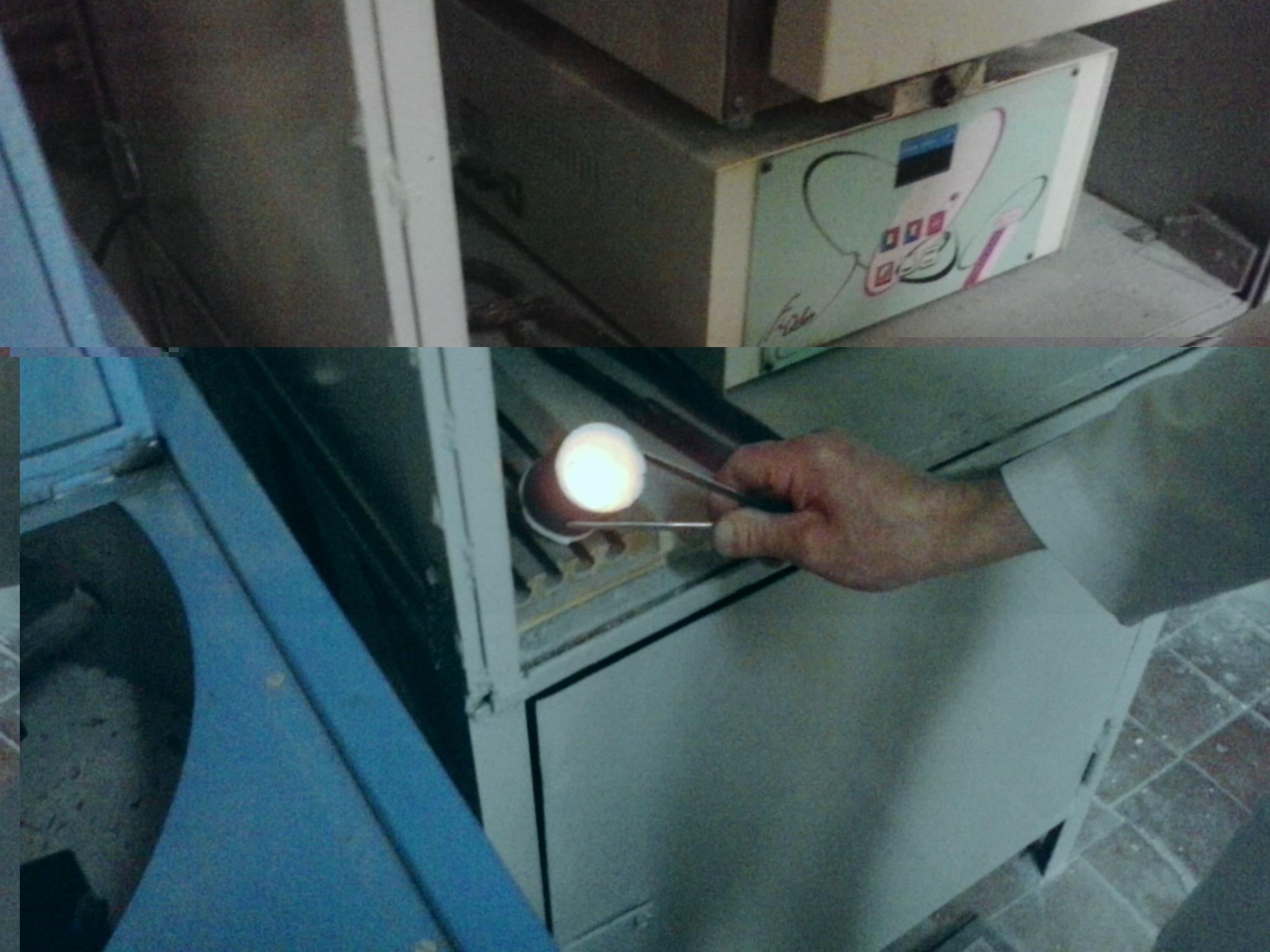

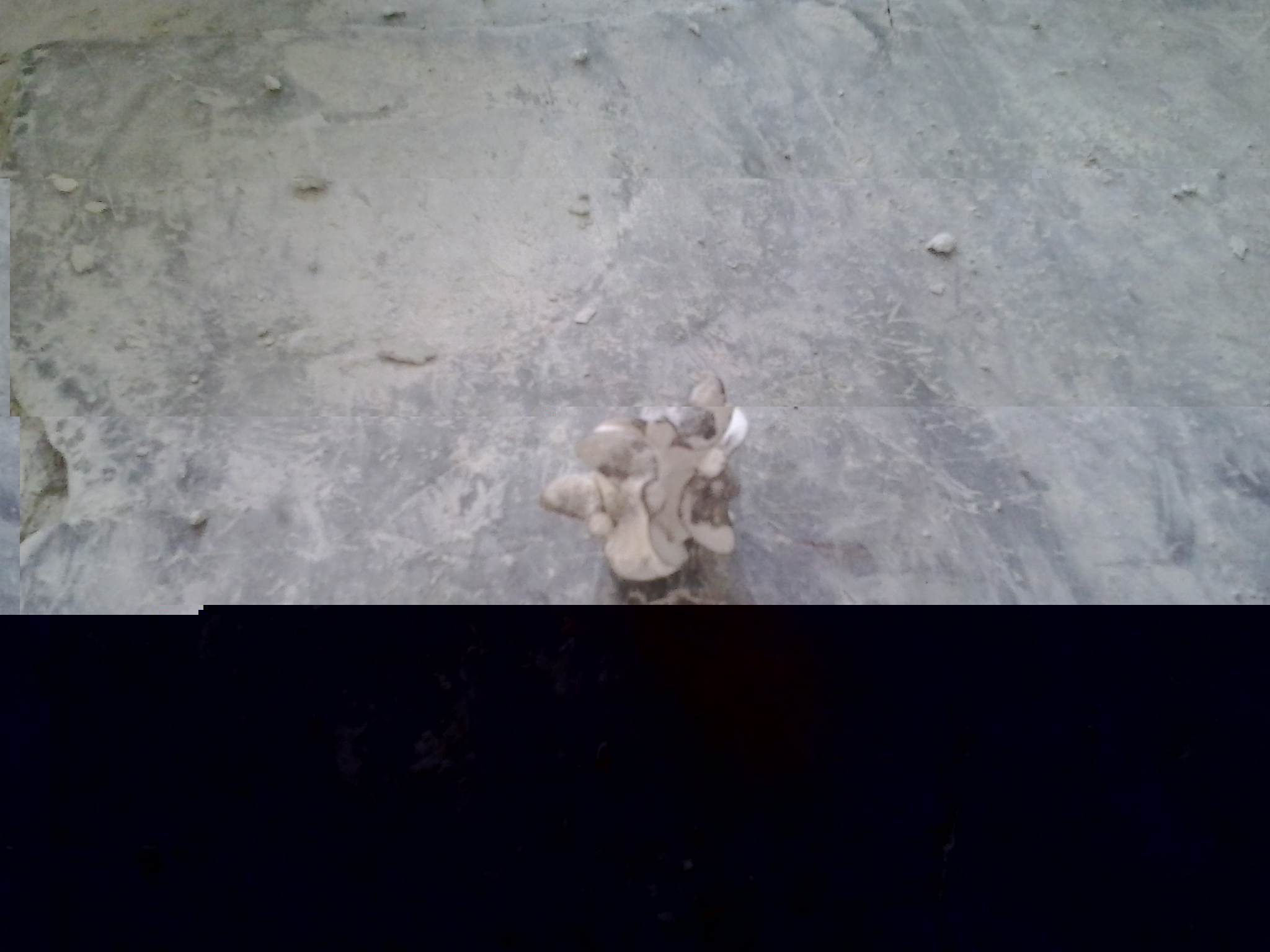

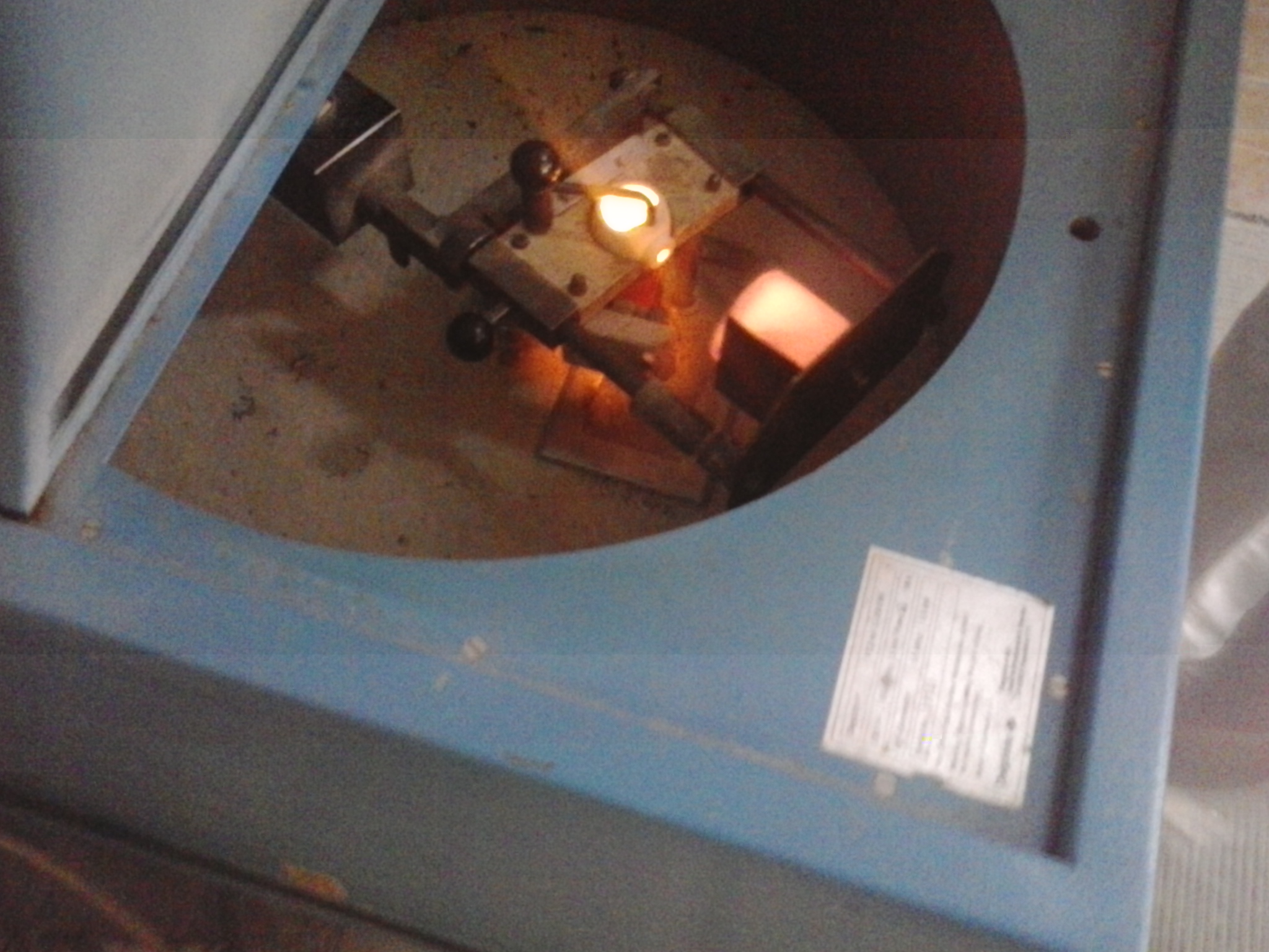

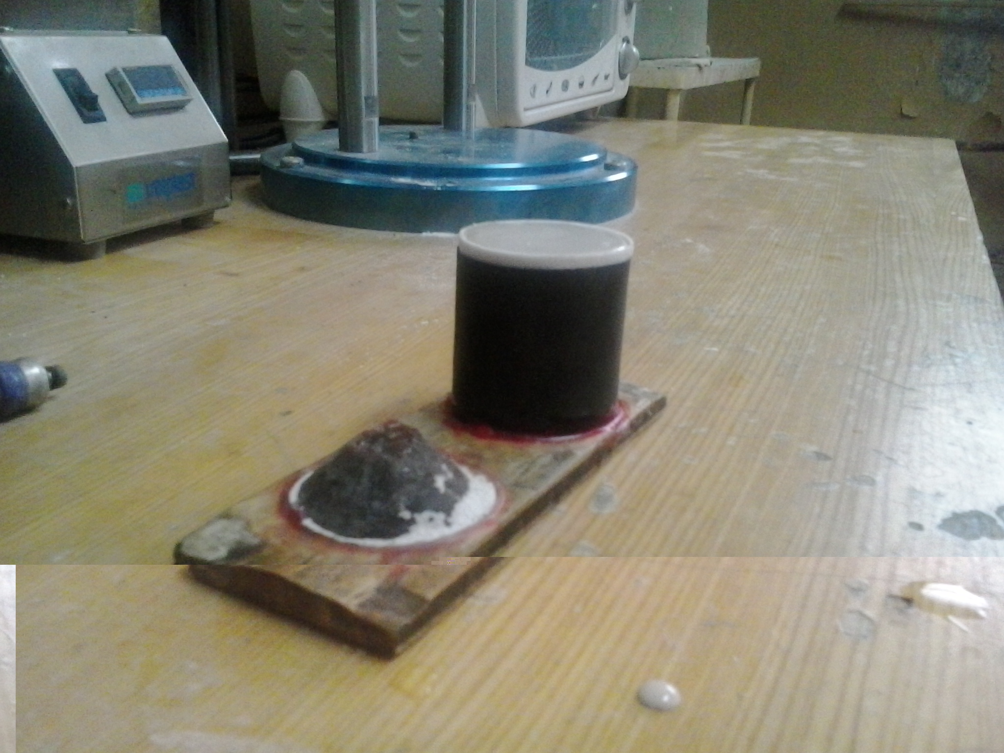

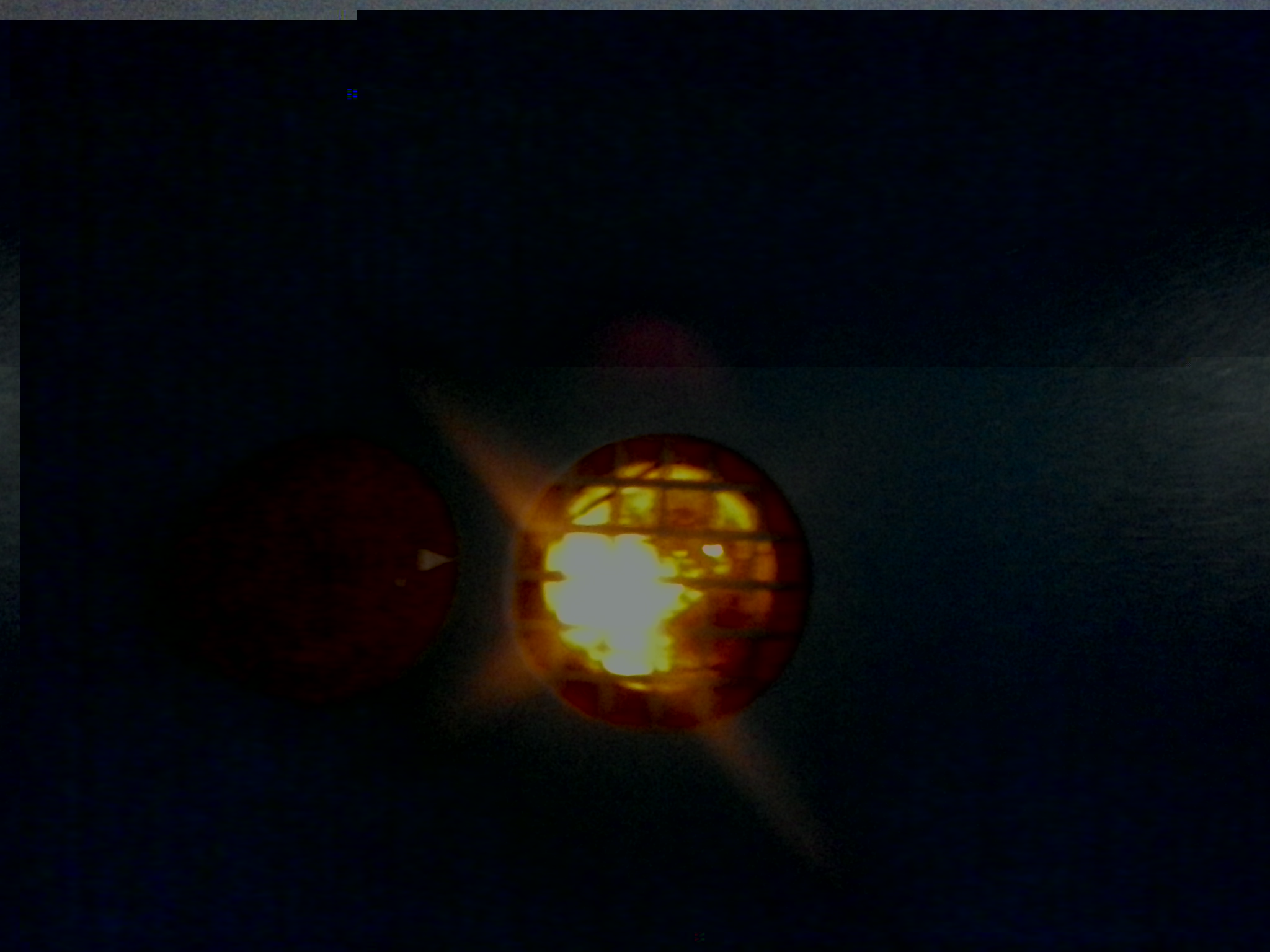

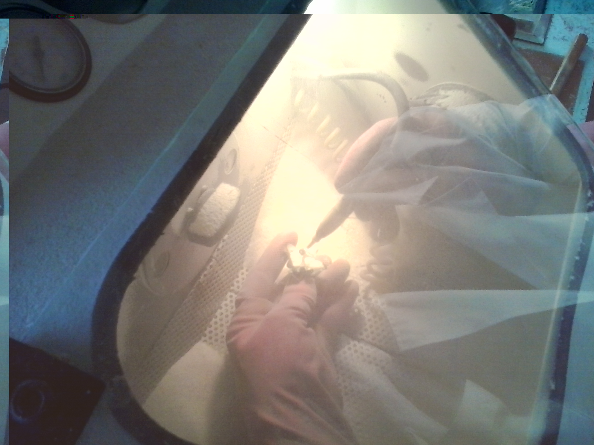

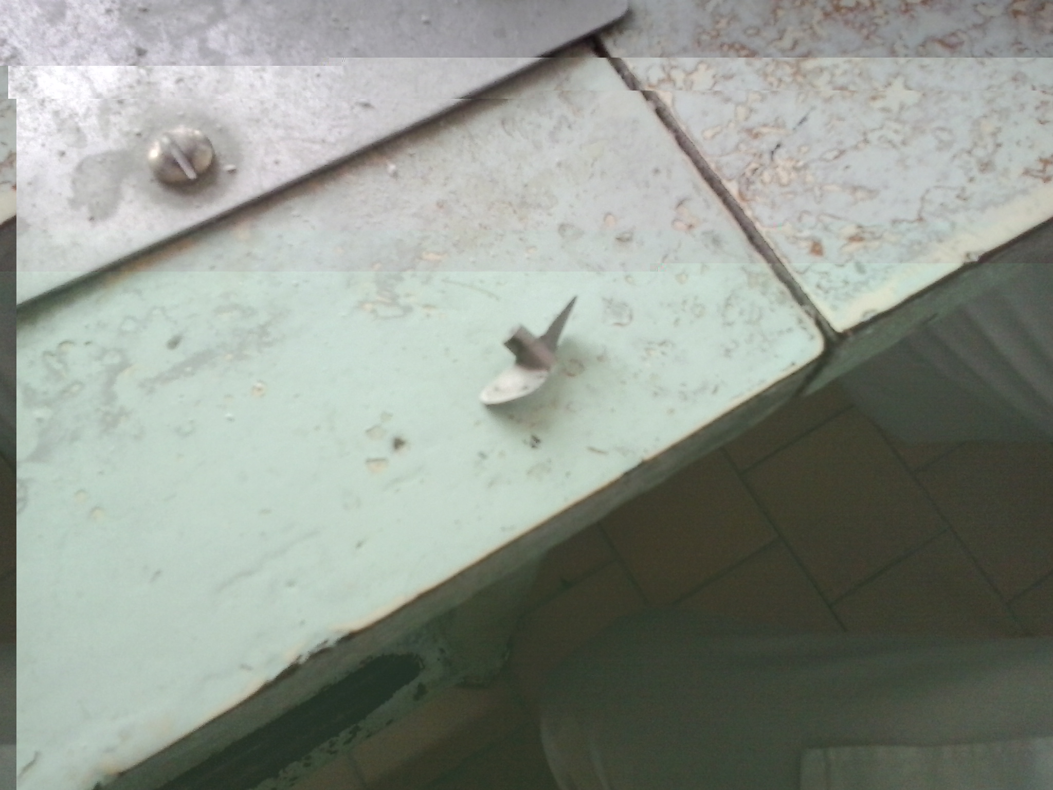

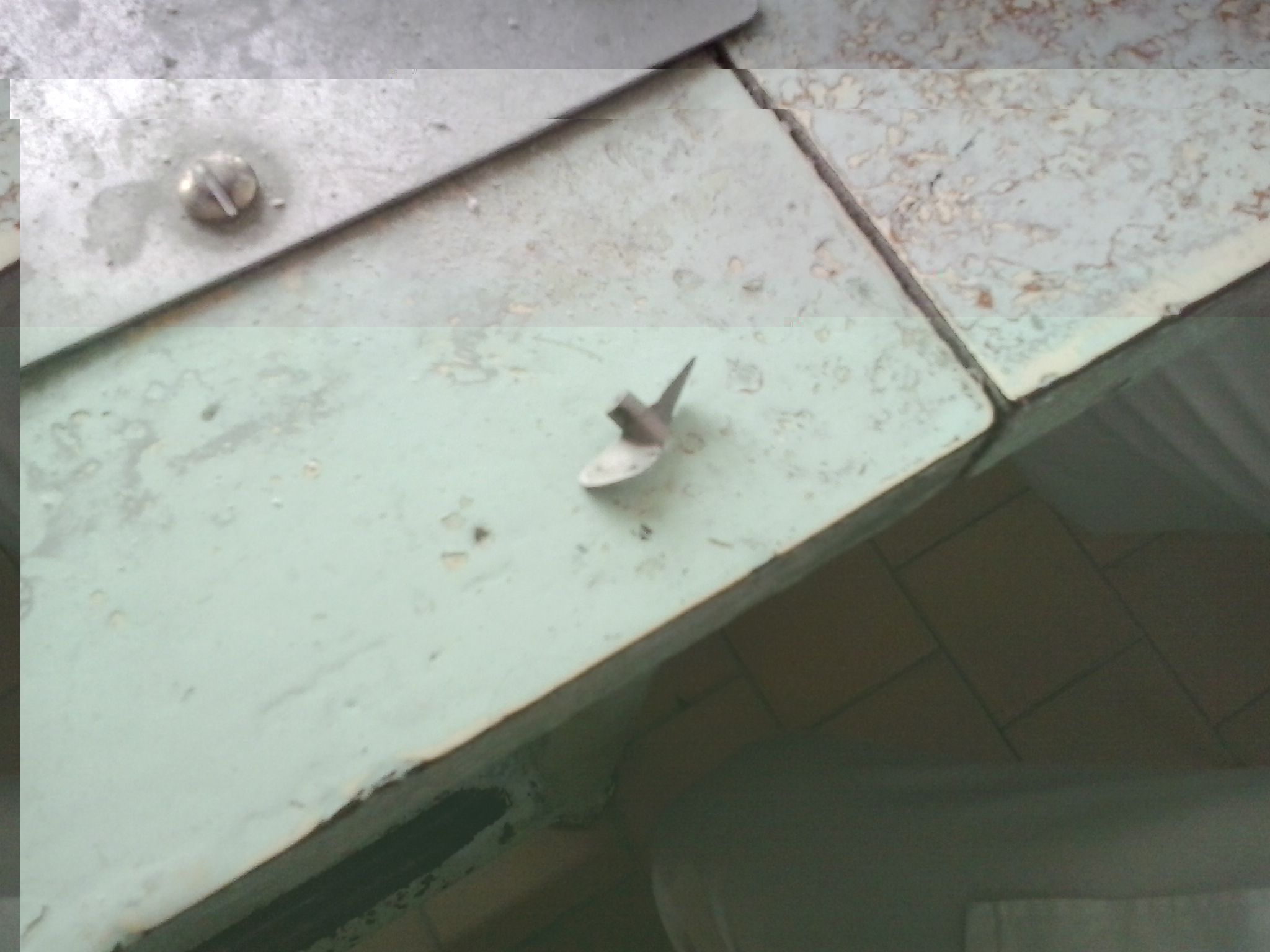

Sveiki, sakau parasysiu, apie sraigtu liejima is metalokeramikos (kobalto plienas) gal, sakau, kam idomu bus.
Zodziu darbu eiga tokia buvo: gavau as is Valento (pagarba uz kruopstu darba) sraigtu vaskines kopijas, sudejom jas i skardele kuri skirta kaitinimui.
Ant vibro stalo i skardele uzpylem karsciui atsparia dvikompenente medziaga (ja pirmiau reikejo paruosti vakuuminje centrifugoje, kad nebutu oro burbuliuku).
Tada ruosini iskaitinom iki 950C laipsniu (procesas truko ~4val. nes kaitinimo krosnis pasiekusi tam tikra temperaturos pakopa darydavo po 15min. pertraukas temperaturu islyginimui).
Po to atejo RF kaitinimo centrifugos eile. Sudejom i tigli metalo gabaliukus, salia jo istatem is krosnies isimta skarda su jau isgarintu vasku, ir suvedus tigli su ruosiniu buvo ijungtas radijo daznis (1.5MHz ~3kW) bei centrifuga. Keliolika sekundziu, ir skystas metalas subego i ruosini.
Tada atejo ausinimo ilgasis pusvalandis ir nervinimasis kaip cia viskas pavyko.
Ogi pavyko! Nuotraukose matomas is skardele ismusamas "grybas" su sraigtais, tada gaminio smeliavimas.
Va taip va padarem pirmus keturis M4 sriegio sraigtelius.
Nuotraukas prikabinu.
P.S. sriegis dar nevalytas, tuom uzsiimsiu artimiausiu metu.
Failo aprašymas: Sraigto ruosinys. Dabar liko tik nupjauti atlaja, isvalyti sriegi, subalansuoti, uzgalasti, nupoliruoti ir tik tada naudoti.... :-)

Failo aprašymas: Smeliuojam....
9.jpg [787.44 KiB]
Failo aprašymas: Cia musu 4vnt sraigtai :-)
8.jpg [897.66 KiB]

Failo aprašymas: Metalas supiltas. Austa....
6.jpg [838.34 KiB]
Failo aprašymas: Tiglio su skystu metalu ir ruosinio suvedimas. Temperatura ~1500C.
5.jpg [858.17 KiB]
Failo aprašymas: Metalo lydymas. mazai kas matosi, beto nesinori svitintis.
4.jpg [824.95 KiB]
Failo aprašymas: RF centrifuga su ikaitintu iki 950C tigliu. Paruosta metalo islydymui.
3.jpg [833.07 KiB]
Failo aprašymas: Kaitinimo krosnele
2.jpg [1.03 MiB]
Failo aprašymas: Ruosinys
1.jpg [1.01 MiB]

Darbas vyksta kaip labaratorijoje :)

Saunuolis, ikelk nuotrauka, kai pravalysi sriegi.
PS visgi yra uz ko suimt, kad prasriegiuot?
