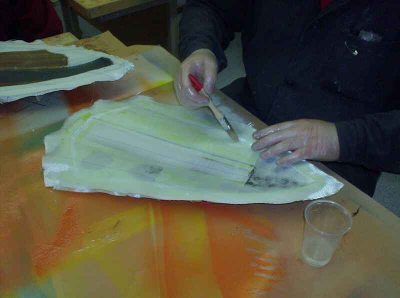

Taigi formuojant laiva pakliuvo fotoaparatas po ranka, prasom pasiziureti gal kam bus idomus toks formavimo procesas, jei kils kokiu klausimu - rasykit.
Modely klijavo rcm forumo dalyviai Saulius, Valentas ir Tomazikas.
Taip jau isejo, kad nuotraukas pagal gaminimo seka reikia ziureti nuo apacios i virsu. Labai tingiu tvarkingai sudeliot :).

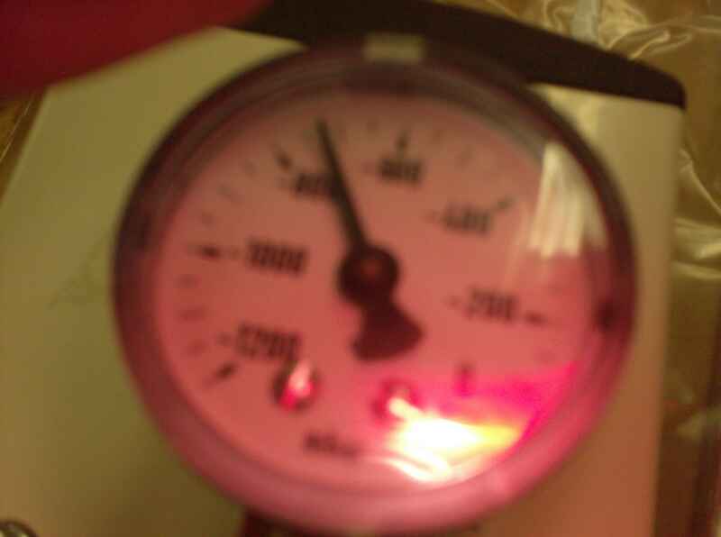

Failo aprašymas: Pasiektas reikiamas vakumas paliekamas tol, kol derva neprades kieteti.
Image00032.jpg [ 99 KiB | Peržiūrėta 42332 kartus(ų) ]

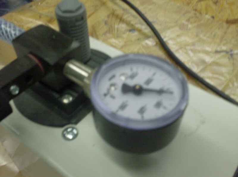

Failo aprašymas: Vakuminis siurblys su vakumunio isretejimo vakummetru.
Image00031.jpg [ 57.92 KiB | Peržiūrėta 42332 kartus(ų) ]

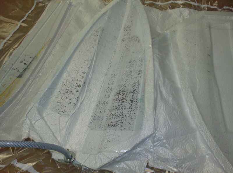

Failo aprašymas: Pirmieji dervos pertekliaus laseliai.
Image00029.jpg [ 85 KiB | Peržiūrėta 42332 kartus(ų) ]

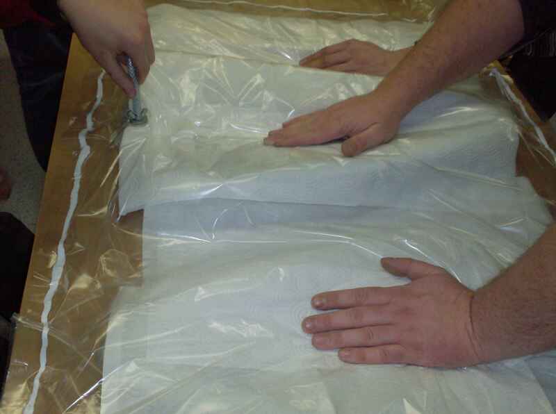

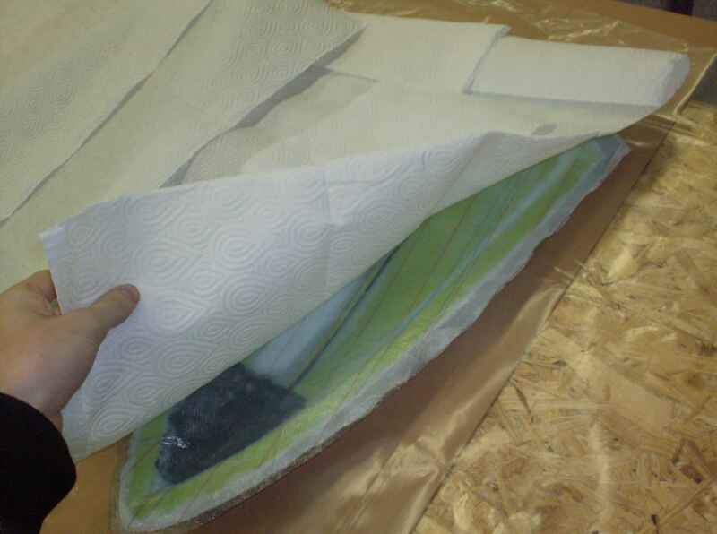

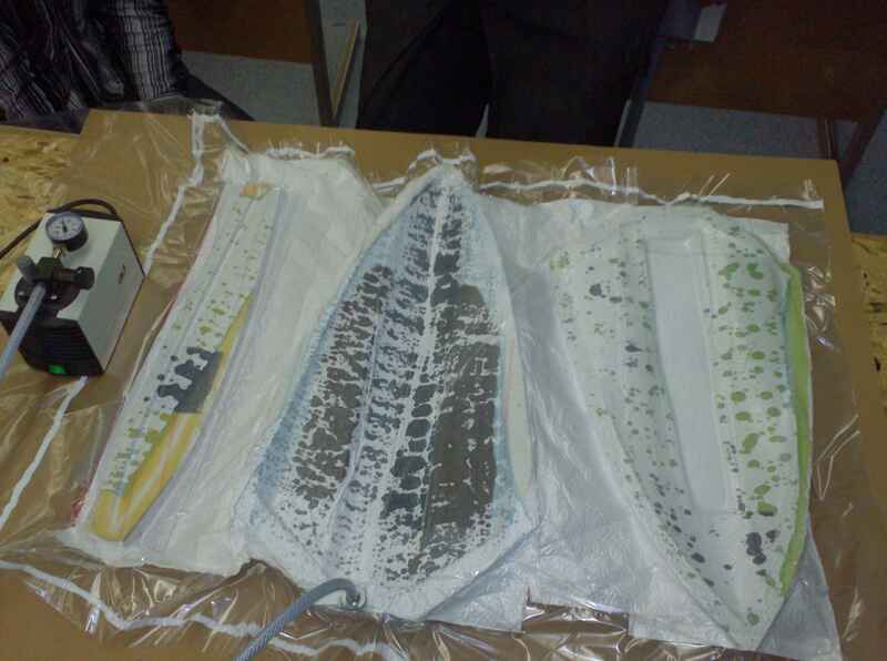

Failo aprašymas: Oras istrauktas. Prasideda dervos pertekliaus salinimo ir sluoksniu slegimo procesas.
Image00028.jpg [ 78.79 KiB | Peržiūrėta 42332 kartus(ų) ]
Failo aprašymas: Istraukiamas oras
Image00027.jpg [ 72.12 KiB | Peržiūrėta 42332 kartus(ų) ]

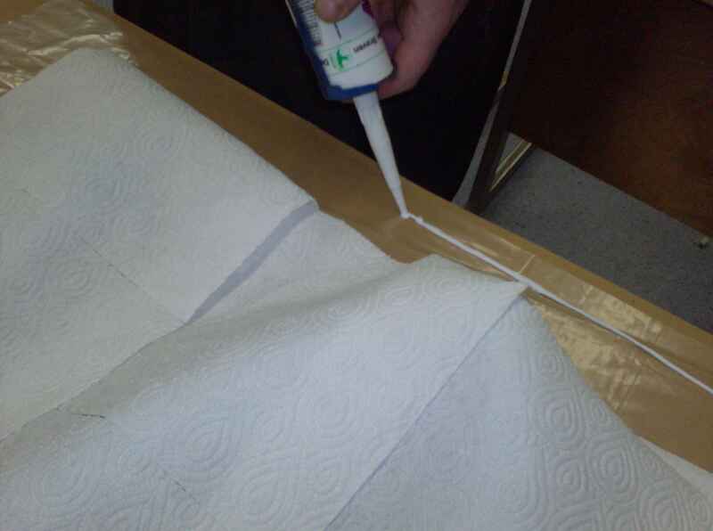

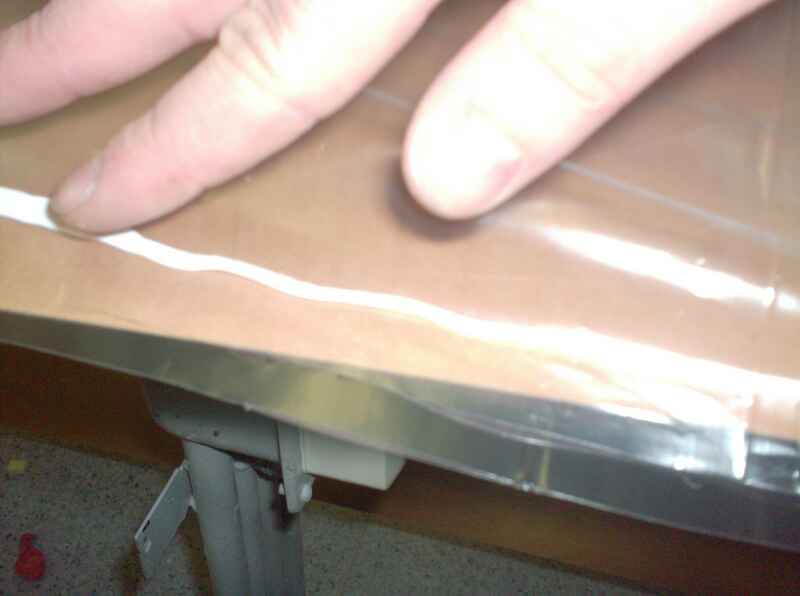

Failo aprašymas: Sandarinimo klijai.
Image00026.jpg [ 62.07 KiB | Peržiūrėta 42332 kartus(ų) ]

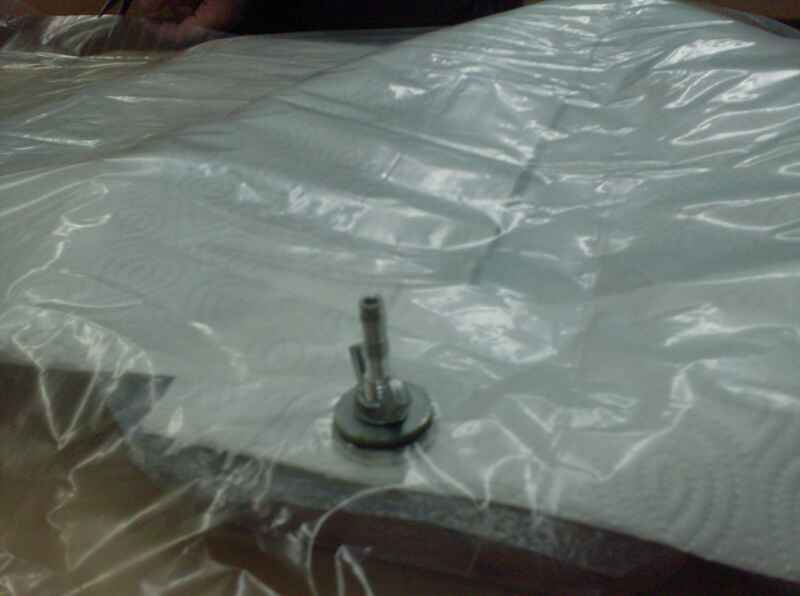

Failo aprašymas: Oro issiurbimo shtuceris.
Image00025.jpg [ 66.99 KiB | Peržiūrėta 42332 kartus(ų) ]

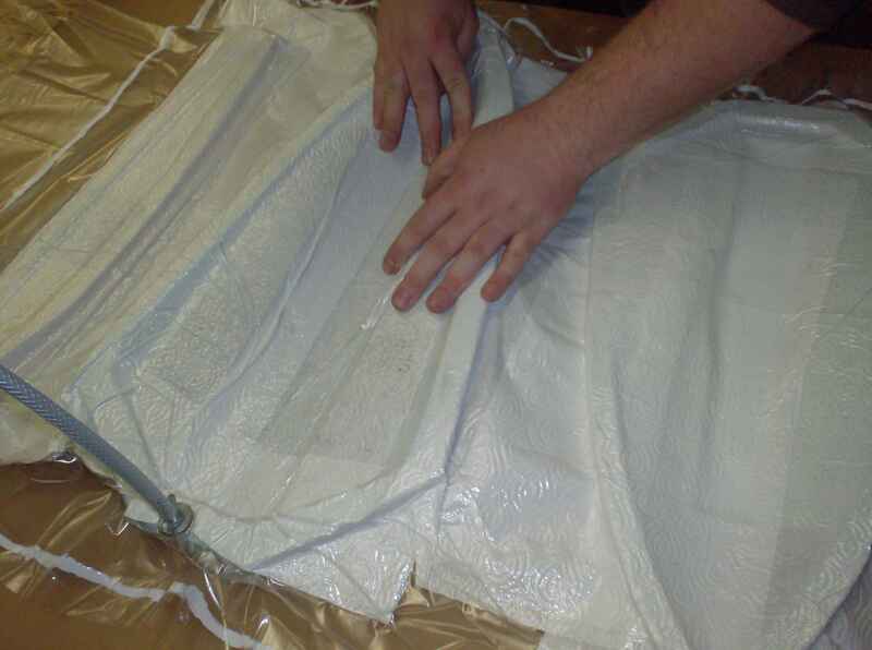

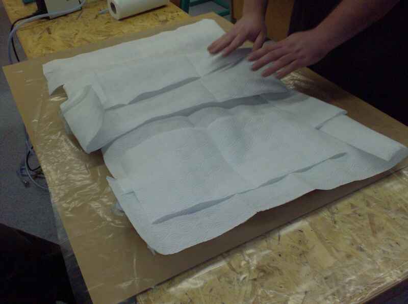

Failo aprašymas: Devos pertekliu sugerianti medziaga.
Image00021.jpg [ 70.35 KiB | Peržiūrėta 42332 kartus(ų) ]

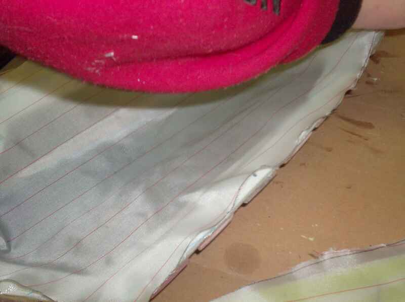

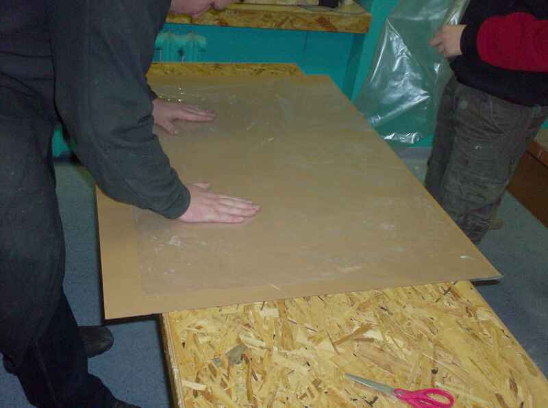

Failo aprašymas: Uzsandarinanti plevele. Storis apie 150 mikronu.
Image00019.jpg [ 75.77 KiB | Peržiūrėta 42332 kartus(ų) ]
Failo aprašymas: Skiriamoji drenazine plevele. Pagaminta is siukliu maiso.
Image00016.jpg [ 67.11 KiB | Peržiūrėta 42332 kartus(ų) ]

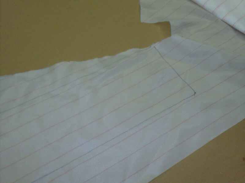

Failo aprašymas: Nuplesiamas audinys tiesiog pridedamas prie formu pavirsiaus, turint aerozolinius tam reikalui skirtus klijus jis klijuojamas jais, bet ne a pacia derva su teptuku.
Image00015.jpg [ 68.37 KiB | Peržiūrėta 42332 kartus(ų) ]

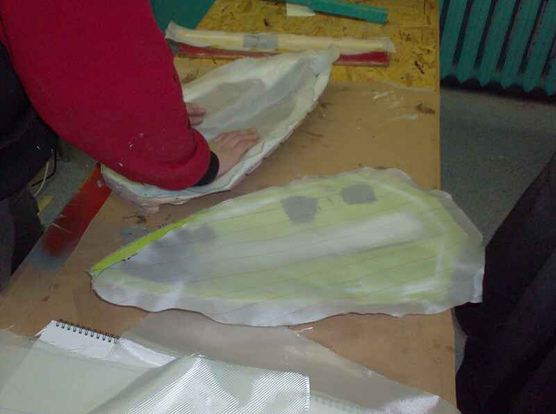

Failo aprašymas: Nuplesiamas audinys suteikiantis vidiniam laivo pavirsiui siurkstumo, agregatu ir mazgu klijavimo darbams.
Image00013.jpg [ 42.87 KiB | Peržiūrėta 42332 kartus(ų) ]

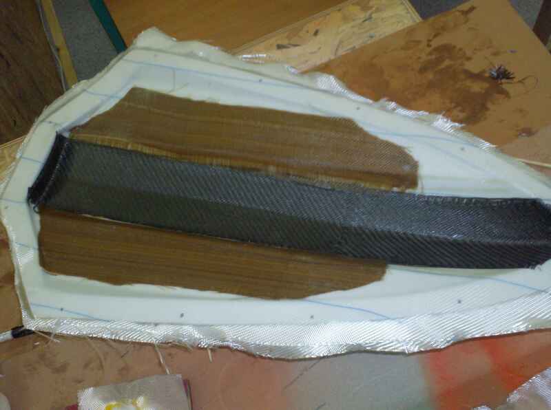

Failo aprašymas: Audinio klojimas.
Image00010.jpg [ 63.32 KiB | Peržiūrėta 42332 kartus(ų) ]

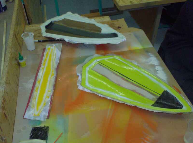

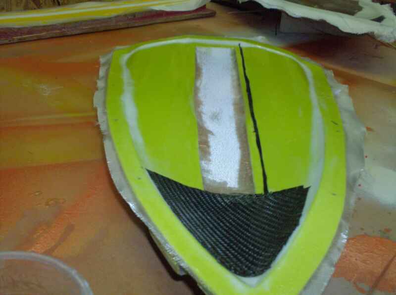

Failo aprašymas: Dugnas.
Image00004.jpg [ 84.14 KiB | Peržiūrėta 42332 kartus(ų) ]
Failo aprašymas: Pertvara.
Image00003.jpg [ 73.4 KiB | Peržiūrėta 42332 kartus(ų) ]

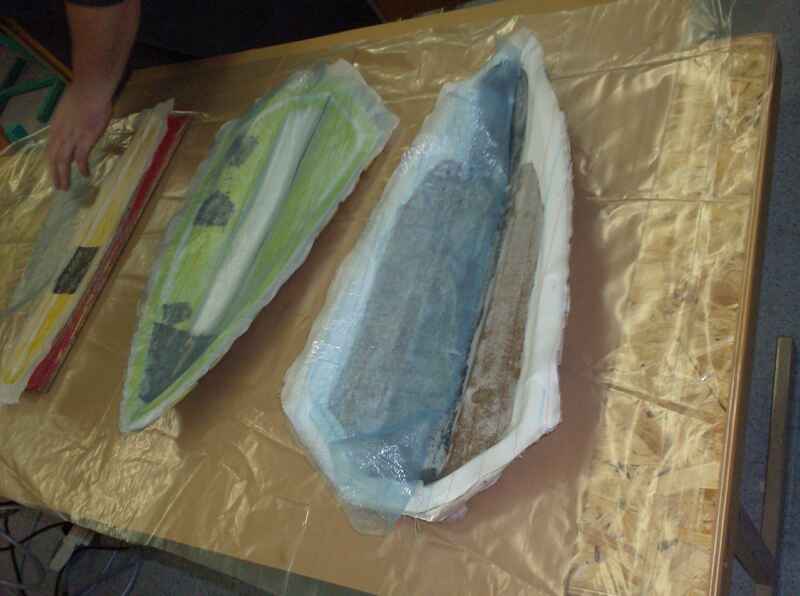

Failo aprašymas: Denio forma.
Image00002.jpg [ 72.58 KiB | Peržiūrėta 42332 kartus(ų) ]

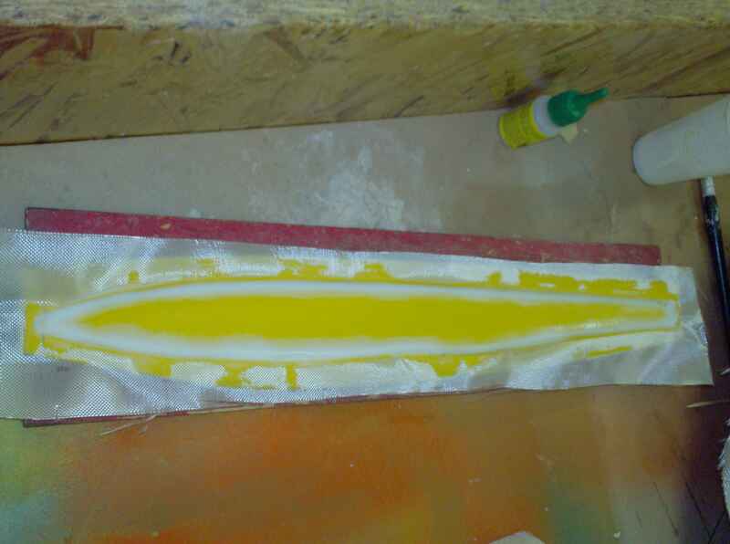

Failo aprašymas: Isdazytose formose isklojami reikalingi audiniai su pastiprinimais.
Image00001.jpg [ 78.8 KiB | Peržiūrėta 42335 kartus(ų) ]
