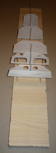

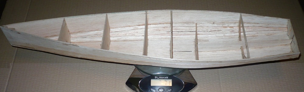

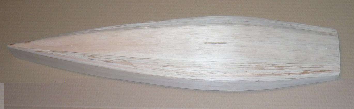

P1080529.JPG [ 73.56 KiB | Peržiūrėta 10461 kartus(ų) ]
P1080531.JPG [ 98.1 KiB | Peržiūrėta 10461 kartus(ų) ]
P1080534.JPG [ 89.46 KiB | Peržiūrėta 10461 kartus(ų) ]
P1080535.JPG [ 81.65 KiB | Peržiūrėta 10461 kartus(ų) ]
P1080537.JPG [ 56.64 KiB | Peržiūrėta 10461 kartus(ų) ]
P1080538.JPG [ 66.17 KiB | Peržiūrėta 10461 kartus(ų) ]
Paskutinį kartą redagavo Labas rytas 28 Sau 2011 12:21. Iš viso redaguota 2 kartus.

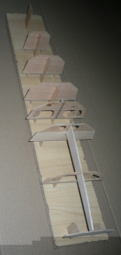

 Pranešimo tema: Re: RG-65 klases jachta
StandartinėParašytas: 25 Sau 2011 12:26
Užsiregistravo: 27 Lie 2007 11:51
Pranešimai: 113

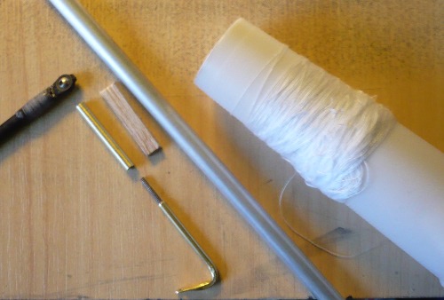

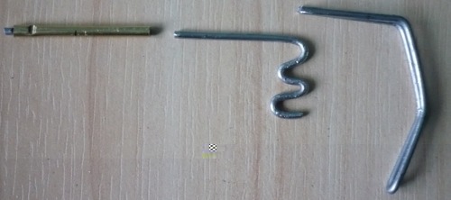

Failo aprašymas: bus vairas
P1080540.JPG [ 30.55 KiB | Peržiūrėta 10417 kartus(ų) ]
Failo aprašymas: neradau reikiamo storio gabaliuko, teks pasveist
P1080541.JPG [ 50.6 KiB | Peržiūrėta 10417 kartus(ų) ]

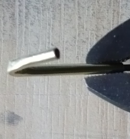

Failo aprašymas: ant grazto
P1080549.JPG [ 49.07 KiB | Peržiūrėta 10417 kartus(ų) ]

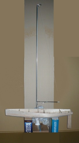

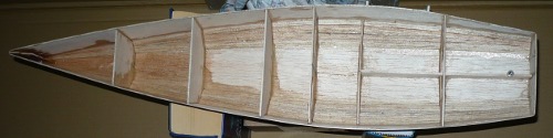

StandartinėParašytas: 25 Sau 2011 12:38
Pranešimai: 113

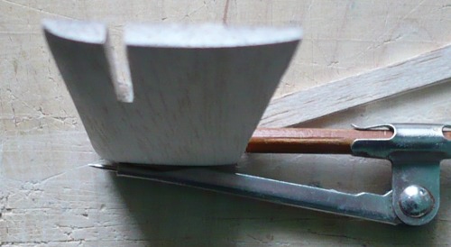

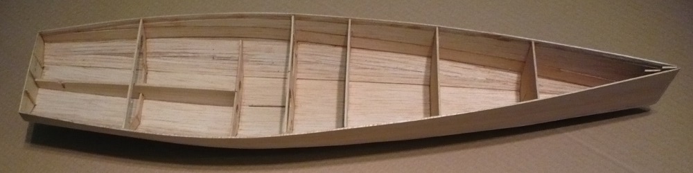

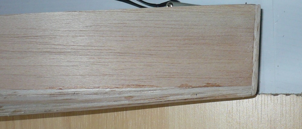

Vienas bortas is istiso lapo, kaip ir dugnas, kitas bortas - lystelemis. Kada vientisas lapas:
Pliusai - lygesnis pavirsius, sutaupytas laikas, sutaupyti klijai, mazesnis svoris (mizeris :? )
Minusai - bus sudetingiau pripjauti palei deni
man lystelemis graziau
P1080555.JPG [ 22.85 KiB | Peržiūrėta 10417 kartus(ų) ]
P1080556.JPG [ 28.04 KiB | Peržiūrėta 10417 kartus(ų) ]
P1080557.JPG [ 25.25 KiB | Peržiūrėta 10417 kartus(ų) ]
P1080558.JPG [ 24.99 KiB | Peržiūrėta 10417 kartus(ų) ]

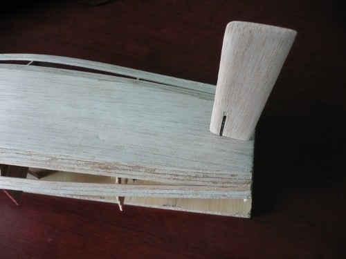

StandartinėParašytas: 26 Sau 2011 13:12
Pranešimai: 113

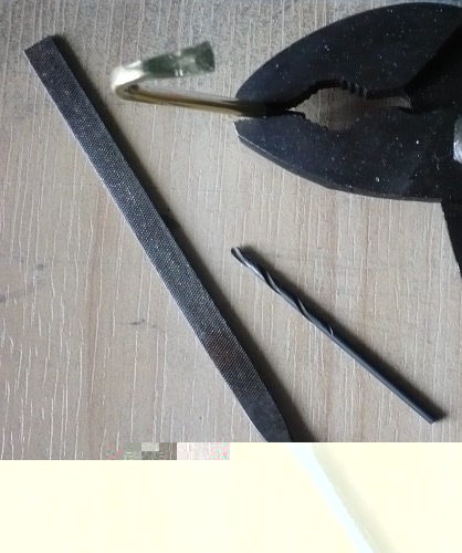

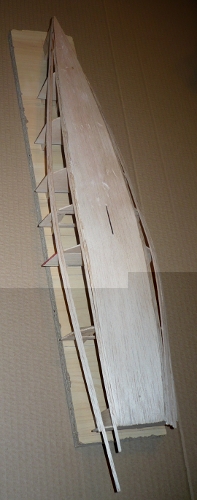

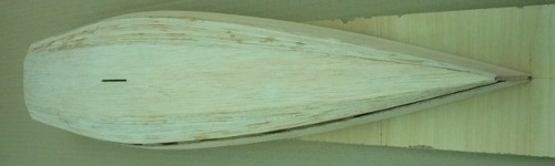

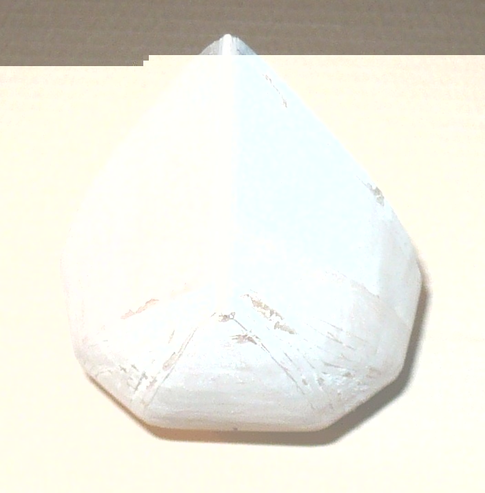

pastebejimai:
1. pirma spangauta ant pagrindo reikia klijuoti siek tiek iskista (tarkim 1/3 pakabinam), priesingu atveju labai durna nusveisti prieki (paskutine foto)
2. borto virsu geriau padaryti is lysteles (lygiau gaunasi, ...graziai pripjauti... (headbang) , nebent pjauti toliau ir prisveitineti)
3. nusisveisti visa dugna kol stovi ant stendo (siuo atveju baldines plokstes gabalas), asmeniskai padariau priesingai (headbang)

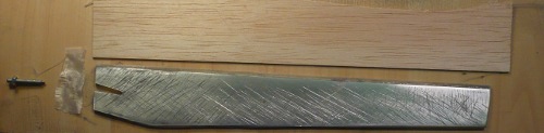

kilis duralis 2mm, kirpau zirklemis, gavosi propeleris
P1080565.JPG [90.29 KiB]
P1080567.JPG [64.55 KiB]
Failo aprašymas: bus kilis
StandartinėParašytas: 26 Sau 2011 16:15
Pranešimai: 956
Puikus sumanymas,teisinga darbų eiga...
Aš tavo vietoje dengčiau jachtos vidų keliais sluoksniais poliefirines dervos,dėl hermetiškumo.
Išorę taipogi reiktu dengt kažkokiu vandeniui atspariu laku(lyg poliuretaninis toks yra medienai)
Mano manymų vairo plokštumą praktiškiau daryt iš žalvario(galima lituot ir poliruot) ir nebijos smugių(nes medinė tokio storio nebus patvari)
Šiaip viskas OK :liux

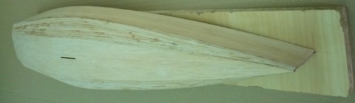

StandartinėParašytas: 27 Sau 2011 12:40
Pranešimai: 113
P1080576.JPG [ 26.11 KiB | Peržiūrėta 10324 kartus(ų) ]
P1080577.JPG [135.01 KiB]
Failo aprašymas: pjautas bortas, matosi nelygumai
P1080578.JPG [122.4 KiB]
P1080579.JPG [136.76 KiB]
P1080581.JPG [137.1 KiB]
Failo aprašymas: klijuotas is lysteliu
P1080582.JPG [146.91 KiB]
StandartinėParašytas: 27 Sau 2011 17:02
Pranešimai: 890
Siulau apdengt is isores bent plonu stiklo audinio sluoksniu, nes kad ir kaip prilakuosi medi vistiek persigers po kurio laiko vanduo. Aisku sitas dalykas negalioja jei nesiruosi dazyt, o noresi palikt medzio struktura :)
StandartinėParašytas: 08 Vas 2011 14:20
Pranešimai: 113

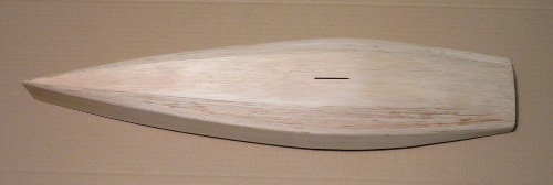

bendras vaizdas ir i korpuso vidu primozojau dervos per siules, dabar galesiu is isores dar pasveist
P1080622.JPG [ 30.42 KiB | Peržiūrėta 10136 kartus(ų) ]
P1080623.JPG [ 29.89 KiB | Peržiūrėta 10136 kartus(ų) ]

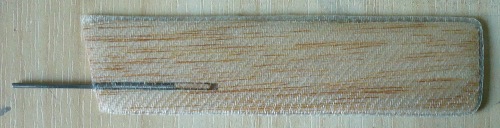

StandartinėParašytas: 09 Vas 2011 22:14
Pranešimai: 2234
Patariu daryti viska kuo tvirciau, nes vejui paputus, labai didele jega plesti viska gali.
StandartinėParašytas: 10 Vas 2011 13:45
Pranešimai: 113
norejau iklijuoti varzta kyliui prisukti.. nusprendziau tai padaryti veliau, kai darysiu futliara kyliui (dar nezinau kaip vadinasi). Kylis nusveistas, gavosi liuks ir laukia dervos (sun)
P1080625.JPG [ 29.19 KiB | Peržiūrėta 5303 kartus(ų) ]
P1080626.JPG [ 27.1 KiB | Peržiūrėta 10069 kartus(ų) ]
P1080627.JPG [ 28.29 KiB | Peržiūrėta 10069 kartus(ų) ]
P1080628.JPG [ 19.54 KiB | Peržiūrėta 10069 kartus(ų) ]
Failo aprašymas: proceso metu
P1080630.JPG [ 41.5 KiB | Peržiūrėta 10069 kartus(ų) ]
Failo aprašymas: atgal ant baslio
P1080632.JPG [ 22.38 KiB | Peržiūrėta 10069 kartus(ų) ]
Failo aprašymas: pastiprinau
P1080633.JPG [ 27.85 KiB | Peržiūrėta 10069 kartus(ų) ]
