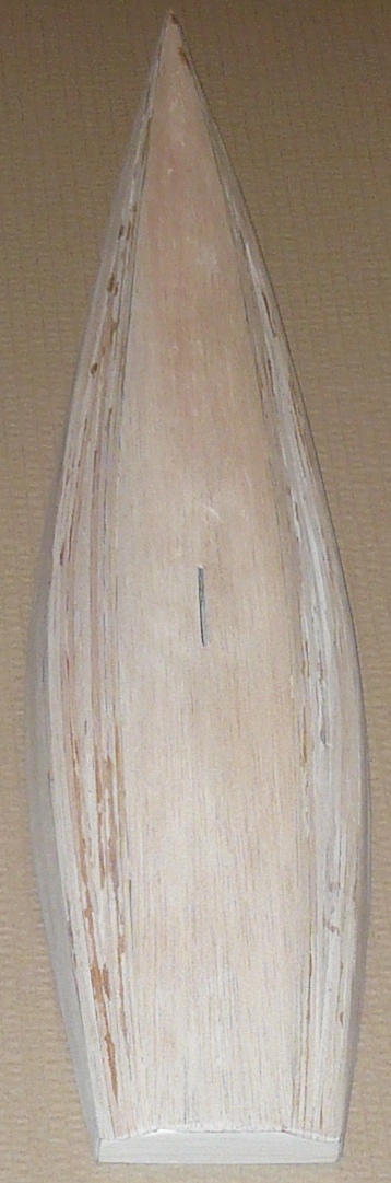

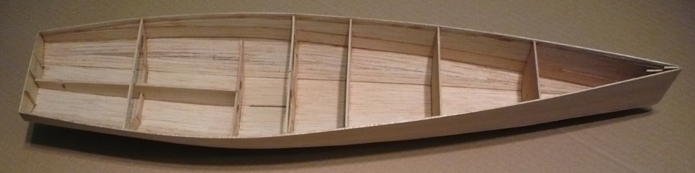

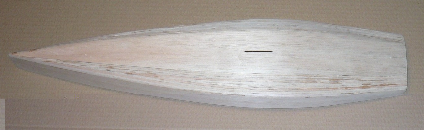

Vienas bortas is istiso lapo, kaip ir dugnas, kitas bortas - lystelemis. Kada vientisas lapas:
Pliusai - lygesnis pavirsius, sutaupytas laikas, sutaupyti klijai, mazesnis svoris (mizeris :? )
Minusai - bus sudetingiau pripjauti palei deni
man lystelemis graziau

pastebejimai:
1. pirma spangauta ant pagrindo reikia klijuoti siek tiek iskista (tarkim 1/3 pakabinam), priesingu atveju labai durna nusveisti prieki (paskutine foto)
2. borto virsu geriau padaryti is lysteles (lygiau gaunasi, ...graziai pripjauti... (headbang) , nebent pjauti toliau ir prisveitineti)
3. nusisveisti visa dugna kol stovi ant stendo (siuo atveju baldines plokstes gabalas), asmeniskai padariau priesingai (headbang)

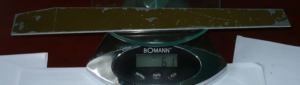

kilis duralis 2mm, kirpau zirklemis, gavosi propeleris

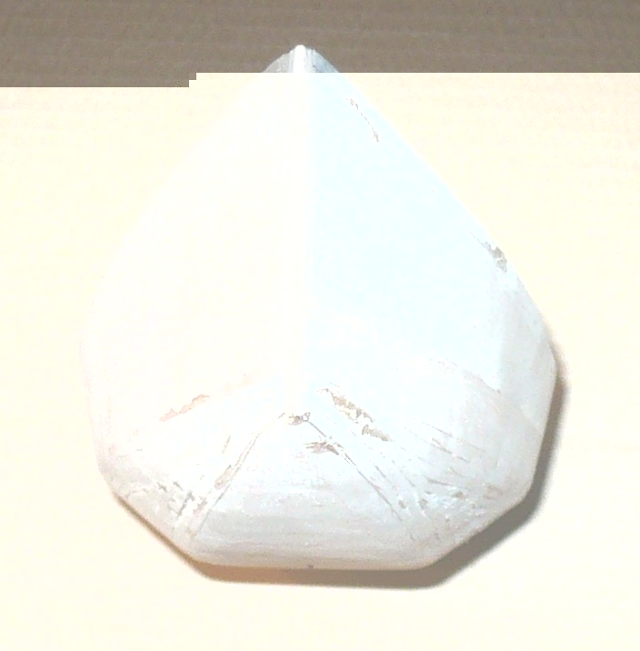

bendras vaizdas ir i korpuso vidu primozojau dervos per siules, dabar galesiu is isores dar pasveist
