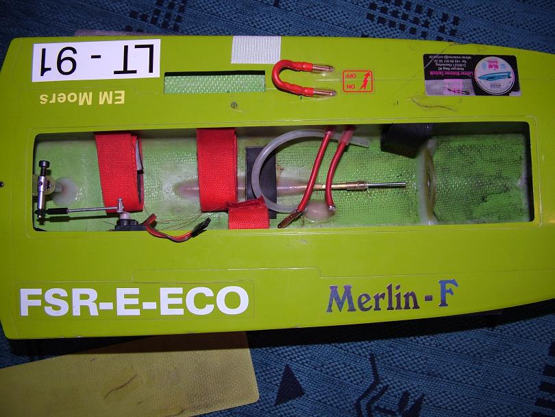

Visu pirma, tai viskas priklauso nuo korpuso. Kaip tas korpusas suplanuotas, kokia atsivertimo sistea, kur svorio centras, kokie akumuliatoriai ir t.t
Mano daromuose odeliuose darbo eiga buna tokia:
1. Avarinis isjungimas
2. Pertvara
3 .Vairo kolonele
4. Deidvudas
5. Motoremas
6. Servo laikiklis
7. Surinkimas
Keletas isdestymo pavizdziu:
dscf4923_492.jpg [89.87 KiB]
img_0003_191.jpg [ 95.37 KiB | Peržiūrėta 42779 kartus(ų) ]
100_5116_141.jpg [ 90.66 KiB | Peržiūrėta 42779 kartus(ų) ]
