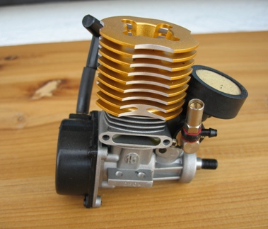

Turiu pasigamines laivo kiauta is stiklo audinio, iskilo toks klausimas ar galima deti automobilinius variklius i si lavuka ? jo ilgis 60 cm atn 15 daugiau maziau :) ar kas nors bandet ko rezultas . Labai nevarykit ant manes jei kaskas netaip :)

Jei mokesi padaryt galva vandeniu ausinama, tada galima, nes kitaip jis perkais tau.

Viskas imanoma, bet nepamirsk, kad tau reiks ausint varikli... O, kad atausint varikli, tau neuzteks jo tesiog iskelt virs korpuso. Teks tekinti arba pirkti nauja galva pritaikyta vandens ausinimui. Be to automobiliniai varikliai skirti automodeliams, laivu varikliai skirti laivams.
P.S. Jai domina turiu dvi poros visiskai nauju OS-MAx 21RG-M. 3.5cc laivu modeliams skirtu varikliu. Atiduociau nebrangiai.
