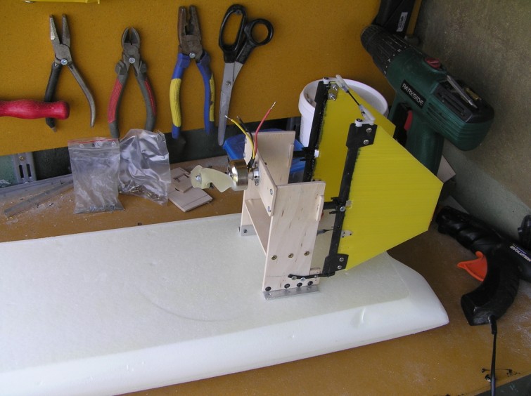

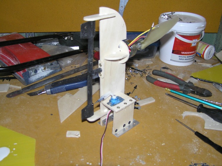

na va , šioks toks rezultatas :) teko atidėt įrangos skyriaus gamybą , o visą dieną prasiknisau su variklio-vairų stovu .

kagi , gryžau iš kiemo su vaikais , įkvėpęs gryno oro :) pažiūrėjau į savo naująjį šedevra , susinervinau ir išardžiau :D reikės perdarinėti į labiau aerodinamiškesnį cool Manau ta vieta , kur pritvirtintas motoras bus grynas stabdis.... :| Nusprendžiau , kad reikės pergamint į išvis kompaktišką , ploną laikiklį ir naudot galbūt tik vieną vairą ...

As tik dabar paziurejau sitas nuotraukas, bet ir man iskart uzkliuvo tas laikiklis.

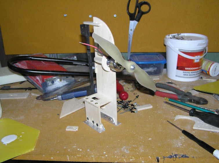

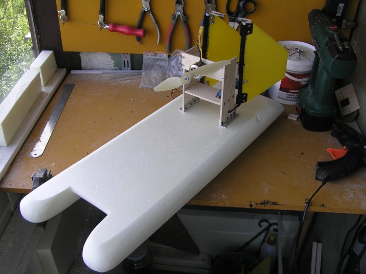

Pasirodysiu ką šiandien sutvėriau :) įdomu išgirst jūsų nuomones cry Jei kam idomu, daugiau fotkių šio projekto yra :

Liks tik vienas vairas ar as blogai supratau?
Serva slabna gali but man atrodo :?

Iš kitos pusės irgi reikia tokį statmeną daiktą pritvirtint, dabar kažkaip nesimetriškai atrodo.
Beje, pagirtinas noras dirbti :)

O kuom tas nesimetriškumas maišo ? Serva silpna , bet dabar pritaikymui dedu tokia kokią turiu . Kai jau galutinai surinkinėsiu modelį , dėsiu stipresnę . Taip , liks vienas vairas . Pabandysiu taip , jei bus labai jau prastai , tada pagalvosiu ir apie du vairus :)

Dar mastau , gal servą montuot į patį variklio stovelį , o tą išlindimą į šoną išvis gal panaikint.

Islindimo i sona mano galva tikrai nenaikink. Nebent padaryk du istrizus tokius ramscius vietoj to staciakampio. I juos laisvai serva galesi patalpint, tik kad reikes ant traukes sarnyrus naudot.
P.S. deciau iskart du vairus, kad susidarytu toks kaip oro tunelis

Dabar jau apsistosiu ties vienu vairu , nes jau trečią kartą perdarineju viske , beto kiek kituose forumuose žiūrinėjau , bei youtube'je matau , jog ir su vienu vairu puikiai manevruoja.
