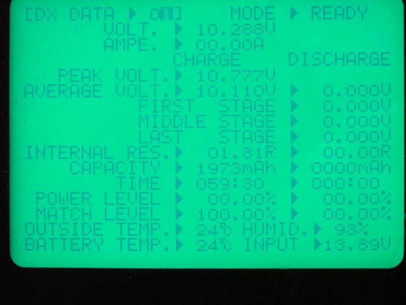

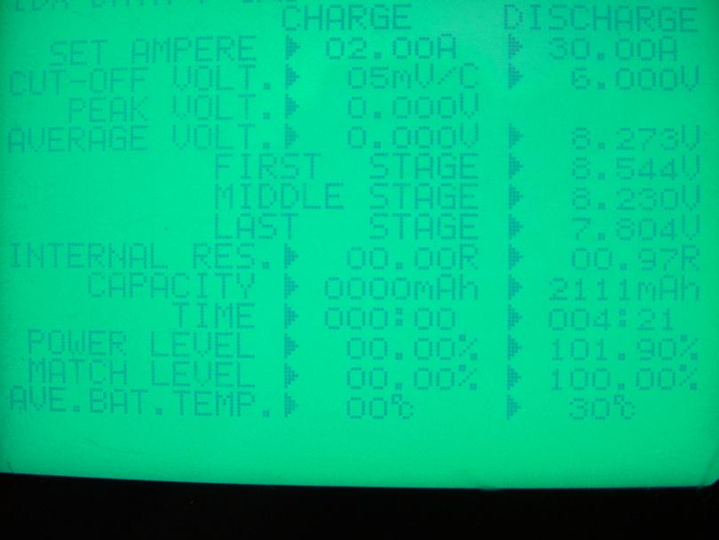

Sveiki, noreciau parodyti akumu A123 sulituotus pagal 3s1p, talpos 2300 testa.
Pastebejimai:
Labai nustebino akumu temperatura po iskrovimo, akumai uzkaisdavo iki 51 laipsnio silumos.
Zemiau pateikiu kas 15 sekundziu Avearage volt:
0:15- 9.470
0:30- 9.066
0:45- 8.818
1:00- 8.681
1:15- 8.581
1:30- 8.523
1:45- 8.480
2:00- 8.450
2:15- 8.424
2:30- 8.411
2:45- 8.390
3:00- 8.375
3:15- 8.368
3:30- 8.367
3:45- 8.354
4:00- 8.343
4:15- 8.302
Isvados: akumai buvo iskraunami iki 6 V prie 30 A apkrovos.
Informacija bus tikslinama ...
