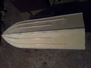

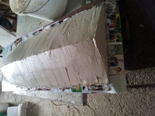

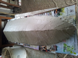

panasia forma ispjoviau is polisterio aptepiau rotbantu ir dabar jau uzbaigineju su automobiliniu spakliumi gal ryt idesiu tolimesnes eigos foto.
20120825_143133.jpg [ 50.62 KiB | Peržiūrėta 5913 kartus(ų) ]
Failo aprašymas: korpuso formavimas
Laivas.jpg [ 44.26 KiB | Peržiūrėta 5913 kartus(ų) ]

ilgis 1170mm
plotis 380mm
aukscio tikslaus dar nezinau.

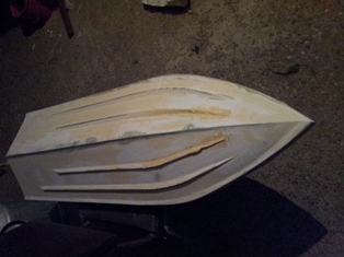

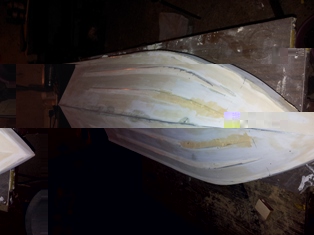

na va darbai tesiasi :)
20120904_210353.jpg [ 39.46 KiB | Peržiūrėta 5863 kartus(ų) ]
20120904_210334.jpg [ 38.11 KiB | Peržiūrėta 5863 kartus(ų) ]
20120904_210256.jpg [ 33.94 KiB | Peržiūrėta 5863 kartus(ų) ]
