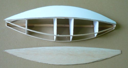

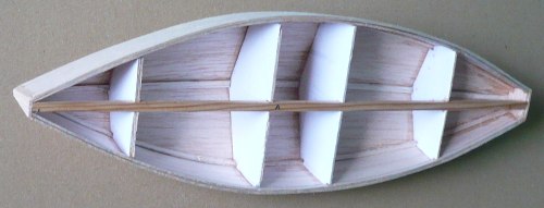

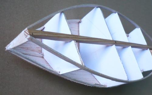

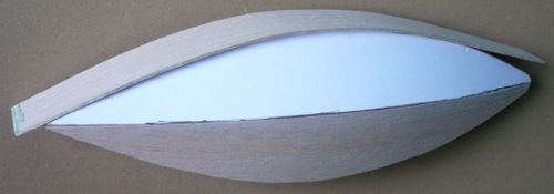

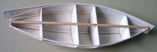

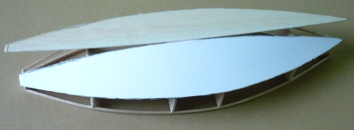

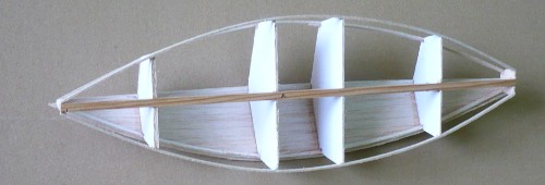

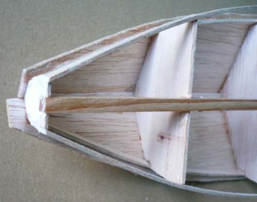

Man reikalingas daugiau nei vienas korpusas, todėl nuėjau kitu keliu (sun)
Norintiems pasigaminti korpusa greitai yra paprastesnių būdų. Ši korpusa padariau per tris valandas. Apdengimus išpjaunam didesnius nei reikia, priklijavus pripjaunam kiek reikia.

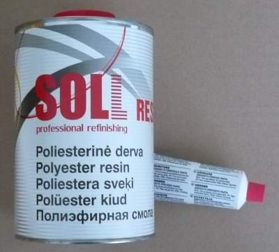

1 kg poliesterinės dervos "Senukuose" kainuoja 31 lt. Šita - 25 Lt pirkau specializuotoje auto dažų parduotuvėje. "Topplaste", jei neklystu parduoda po 21 Lt.
Primygtinai patariu naudoti anglinius filtrus kvėpavimo takams apsaugoti. Dėvėti dervoms atsparias gumines pirštines!
Dabar korpusą reikia "pastiprinti", uždėti porą sluoksnių audinio su derva. Kas nori gali dirbti su voliukais, man labai gerai gaunasi su teptuku (pigus iki lito ar pusantro). Tepu dervos sluoksni, tada uždedu audinį, dar tepu su derva, darau kad būtų kaip galima mažiau oro burbulų, dedu kitą audinio sluoksnį ir stengiuosi padaryti pavirsiu kaip galima lygesni, tada mažiau šveist reikės cry
Yra forume tema, kur žmogus jachtos korpusą darė iš putplasčio. Viskas ten buvo gerai, TIK! .. Arba pats blogas medžiagas pasirinko, arba gavo patarima, kad reikia daryti su poliesterine derva, ko pasekoje derva putplastį patirpdė. Vėliau dar išsišaipė.
Jei norite daryti is putplasčio ir vėliau dengti su poliesterine derva, tai padarytą balvoną reikia padengti PVA (lipalas) klijais pakankamu sluoksniu, tada pliesterinė derva putplasčio netirpdys. Arba dengiate epoksidine derva (ji brangesnė), bet poliesterio netirpdo. SU EPOKSIDAIS DIRBANT TAIP PAT NAUDOTI KAUKĘ SU ANGLINIAIS FILTRAIS IR GUMINES PIRŠTINES!
Abi dervos nusivalo acetonu kol nėra sustengusios. Acetonas gumines pirštines tirpdo!

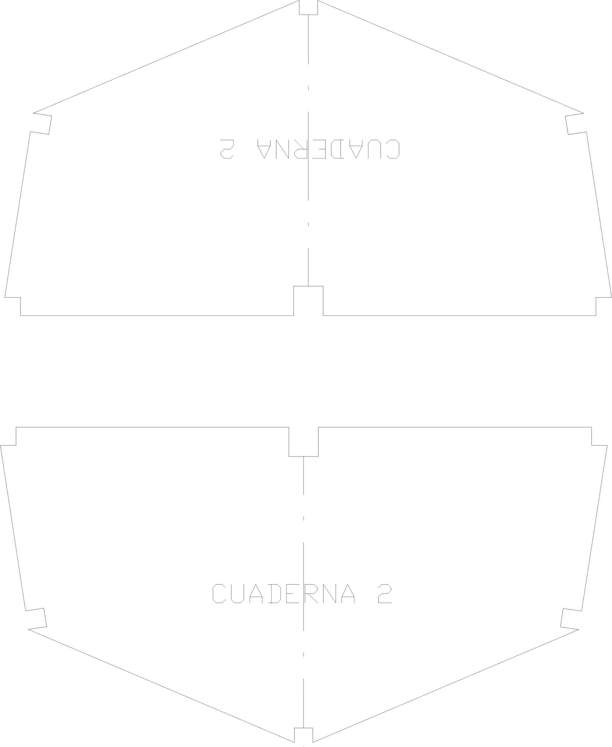

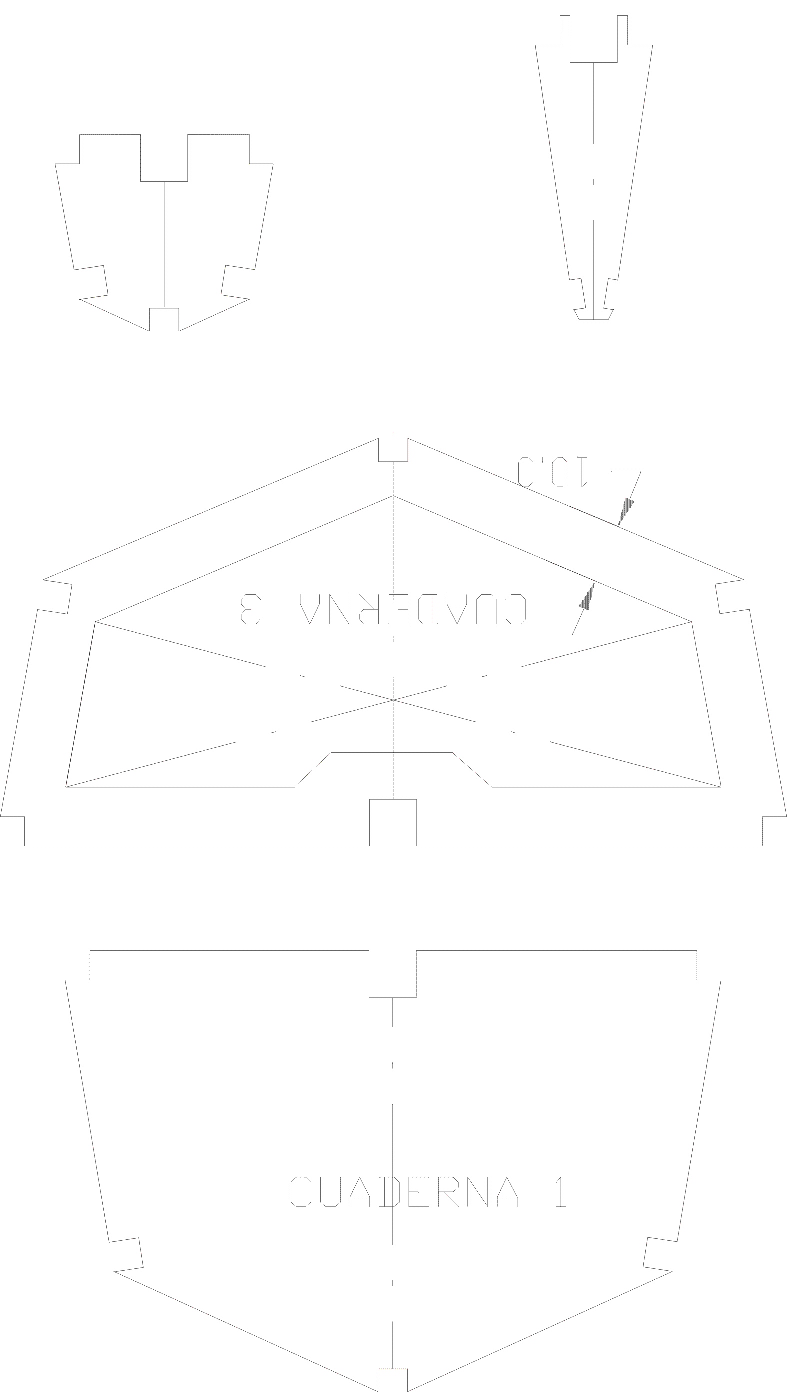

Shpan1.gif ir Shpan2.gif yra špangautų eskizai. Atsiunčiam, jei reikia pamažinam arba padidinam ir atspausdinam. Sekmės!
