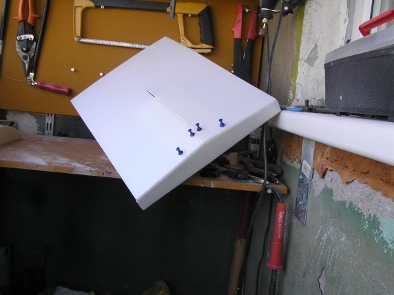

Toks vaizdas , kad iškart reiks gamintis abieju tipų korpusus. O antroje nuotraukoje , aš taip suprantu į galą dugno vidurys lieka tokio pačio storio , o kraštai ploneja?

Antras yra lygiašonė dėžė, tik priekis iškeltas.

Visdėlto kiek aš matau , dugno vidurys storesnis negu kraštai . Ar man čia vaidenasi?

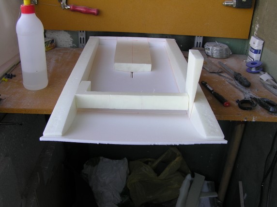

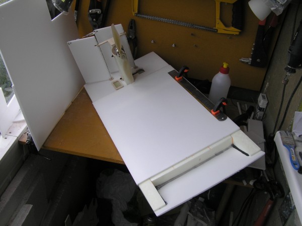

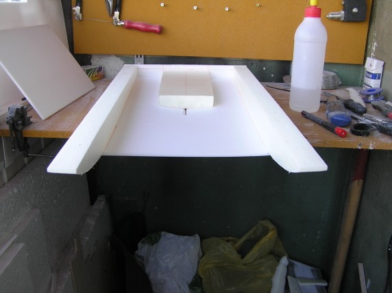

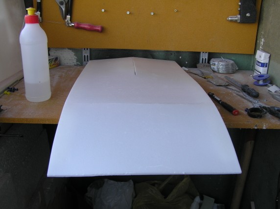

P9190003 (572 x 428).jpg [ 48.91 KiB | Peržiūrėta 6689 kartus(ų) ]
P9190004 (572 x 428).jpg [ 44.96 KiB | Peržiūrėta 6689 kartus(ų) ]
P9190006 (572 x 428).jpg [ 39.94 KiB | Peržiūrėta 6689 kartus(ų) ]
P9190007 (572 x 428).jpg [ 43.9 KiB | Peržiūrėta 6689 kartus(ų) ]

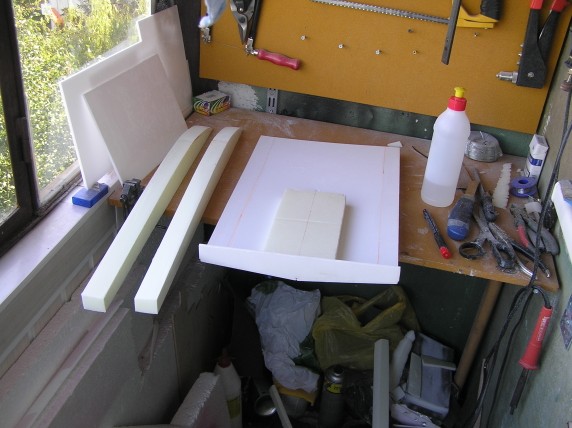

Tos storos šoninės sienos ir buvo pirktos tokio storio, ar čia tiesiog daug paprastų lapų suklijuotų į krūvą? Ir kokius klijus naudoji?
StandartinėParašytas: 19 Rgs 2009 17:35
Užsiregistravo: 19 Lie 2009 19:40
Pranešimai: 36
Keliose nuotraukose matosi klijai. Ten turbūt "Titan"
Pranešimai: 526
Miestas: Kaunas / Londonas
Tos šoninės juostos pjautos iš 3cm storio kieto polistirolo "Finfoam" (be burbuliuku) . Klijuoju su " titan s " klijais putplasčiui.

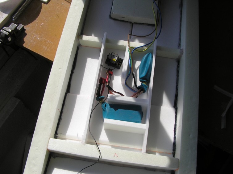

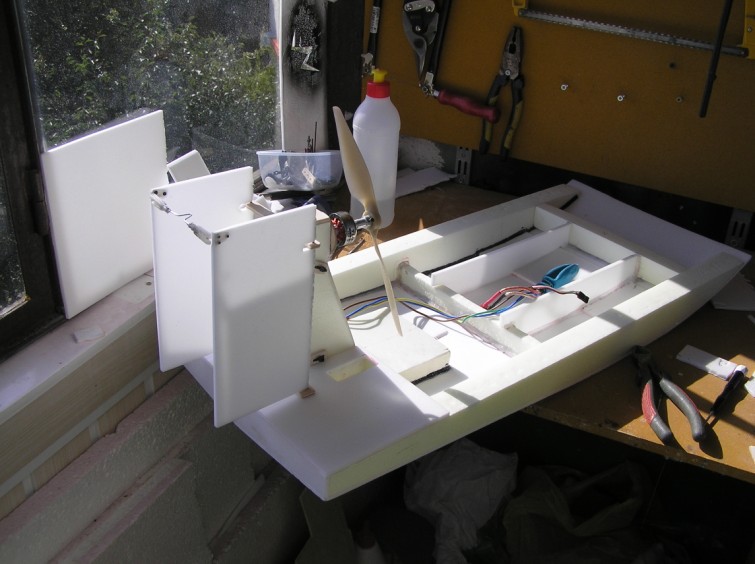

P9210002 (755 x 564).jpg [ 84.85 KiB | Peržiūrėta 6615 kartus(ų) ]
P9210006 (755 x 564).jpg [ 71.48 KiB | Peržiūrėta 6615 kartus(ų) ]
P9210007 (600 x 449).jpg [ 45.34 KiB | Peržiūrėta 6615 kartus(ų) ]
