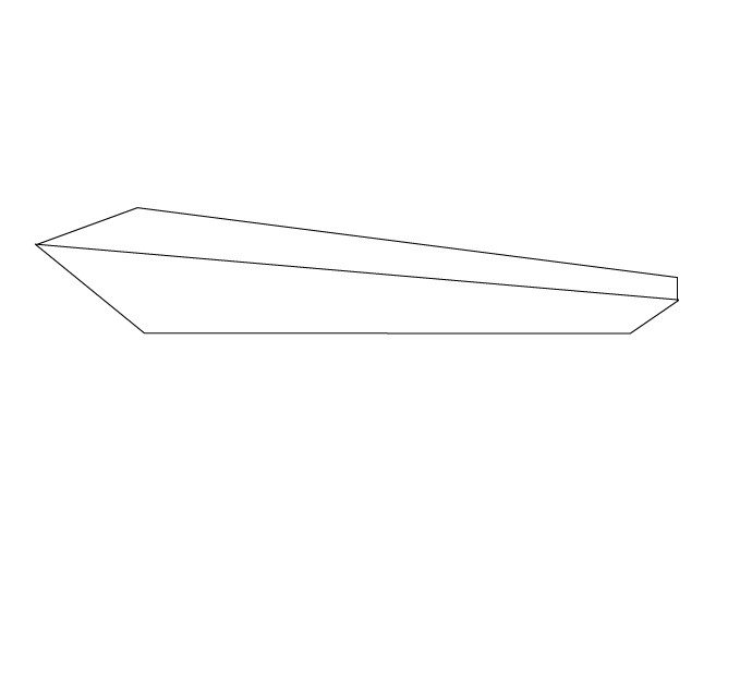

Gal dėl fotografavimo kampo atrodo , kad dugnas nuo priekio į galą apvalėja , dėl to , kad pačios slidės užapvalintais šonais... Pridedu pabraižymą koks dabar profilis slidžių. Dar pridedu fotke kaip atrodo iš galo.
Egiduks , jei nesunku , gal galėtum pabraižyt tai apie ką rašei? Manau kad supratau ką norėjai pasakyt , tik nežinau ar teisingai supratau :)
Ačiū už patarimus cry

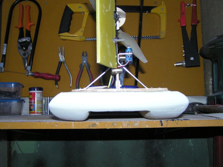

Kagi , išlyginau pludurų dugnus , variklį perkėliau dar arčiau galo , sužeminau variklio laikiklį (sužemėjo 4,5cm) . Jau žemint nėra kur. Beliko nusipirkt 3s akumą iki savaitgalio ir tikiuosi savaitgalį pavyks pralėkt , jei orai nesumaišys
P.S. Prie to pačio , gal kas turi pasiūlyt 3s li-po akumą pigiau nei parduotuvėje? Gali būt ir nedaug naudotas.
