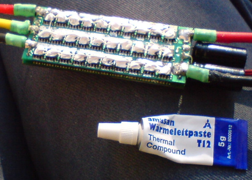

Nu jo, truputelis pastos, aptraukt termo kembriku ir viskas super ;]

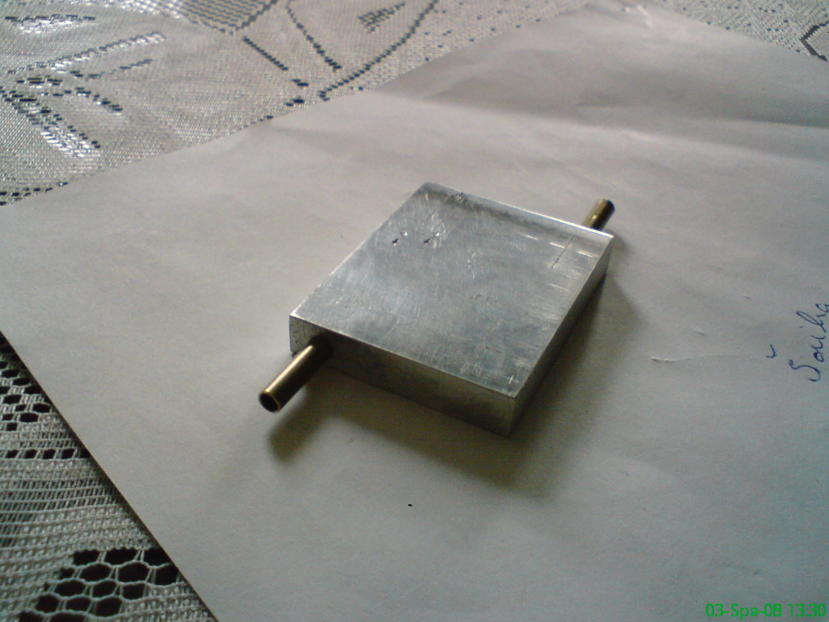

StandartinėParašytas: 02 Spa 2008 17:55
Pranešimai: 133
Failo aprašymas: svoris 100gramu.
DSC00045.JPG [219.75 KiB]
Atsisiųsta 207 kartus(ų)
Failo aprašymas: uztepta termo pasta ant tranzu
DSC00041.JPG [123.9 KiB]
Atsisiųsta 2258 kartus(ų)

StandartinėParašytas: 02 Spa 2008 20:15
Pranešimai: 2234
StandartinėParašytas: 02 Spa 2008 20:20
Pranešimai: 133
Raptor 30v2,os37,DX6i.
StandartinėParašytas: 02 Spa 2008 21:41
Pranešimai: 2234

Kiek nuotraukuose pastebejau tai tu termine pasta ant tranzu tepi. Siaip mano manymu butu geriau ant ausinimo is pradziu uztept ir tada reguliatoriu su ausinomu suglaust ir aptraukt plievele...
Galima butu suzinot kam naudosi reguliatrius ... ???
Nes jai i laivus- labai dega...

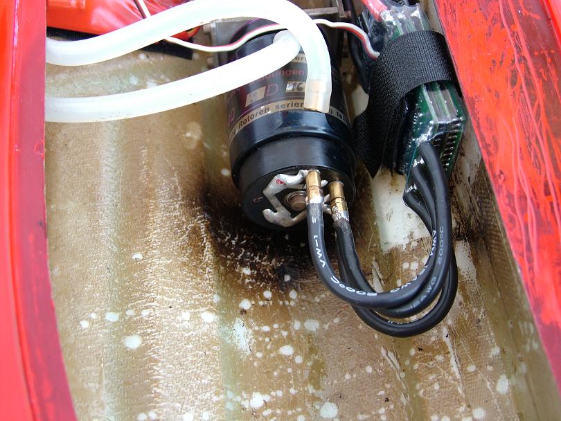

[Nuotraukoje] Mono 2 pabandziau pastatyti tokii pat reguliatoriu 120A... Reguliatorius sudege i dvi dalis ... Laivas net 20 sekundziu neisplauke kai paskendo dumuose, o paskui kiek valymo buvo :DD ir reikejo nemazai laukt kol kvapas isnyko (nors ir dabar galima uzuost)...
dscf4739_409.jpg [102.81 KiB]
Atsisiųsta 1457 kartus(ų)

O rego vamzdeli jungiat tiesiogiai su varikliuko vamzdeliu ?? ar atskrai?
 Pranešimo tema: Re: ESC ausinimas vandeniu.
StandartinėParašytas: 04 Bal 2010 15:39
Pranešimai: 890
Tiesiogiai per silikonine (arba nebutinai) slangute. Vanduo ispradziu prateka pro rega, paskui i varikli, ir tada ismetamas lauk :)
