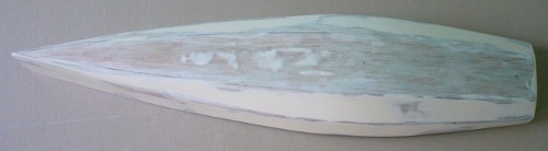

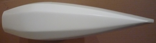

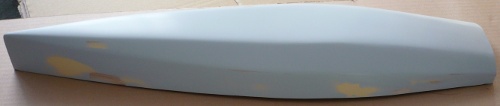

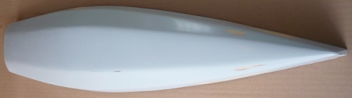

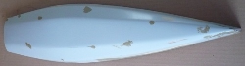

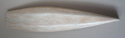

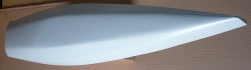

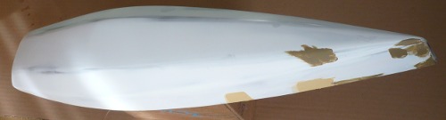

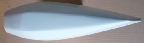

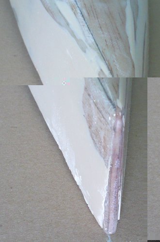

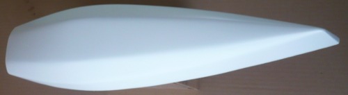

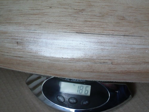

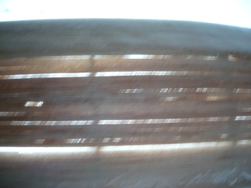

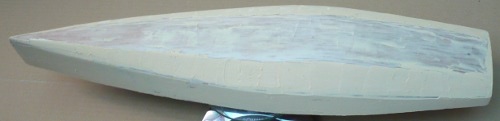

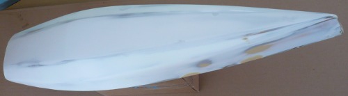

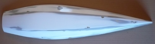

Pirmoje foto labai gerai matosi del ko norisi dazyti korpusa. Antra foto: labai idomiai oro burbuliukai gavosi tik vienoje plokstumoje - kodel? Is vidaus ta plokstuma pradervuota ir oro ten gauti negalejo. Trecia foto - korpusas apipjautas. Ketvirtoje - bendras vaizdas. Dabar apsveitus galima lakuoti (jeigu butu kokybiskai suklijuotas korpusas) arba dazyti, arba nuimti forma ir atlieti su vakumu kokybiska korpusa (sun)

Gal tiesiog gerai su voleliu nerpispaudei audinio ir atsoko, nors del to galvos nesukciau, jei zadi tvarkyt, tai igręzk maza skylute ir su švirkštu dervos ipilk.

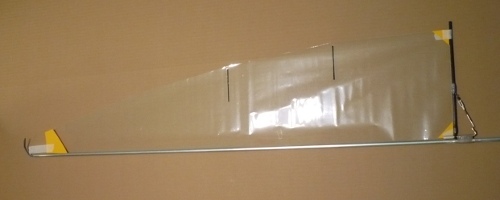

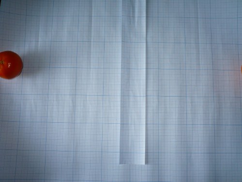

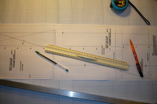

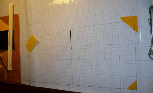

Asmeniskai, keturi A4 lapai suklijuoti i viena ne koks brezinys, todel paemiau du milimetrinio popieriaus lapus ir viena ju nulyginau palei 50mm linija. Suklijavau juos ir gavau didesni lapa. Jei padariau 0.5mm paklaida klijuodamas - del to, manau, visi tyles (sun) .
Persibraiziau brezini ant milimetrinio popieriaus. Taip gavau brezini - lekala. Ant jo su tais pacias kanceliariniais klijais keliose vietose prilipdziau geliu vyniojimo plevele. Apvedziojau bures konturus su zeliniu sratinuku (veliau gerai nusivalo lieka tik ispaudai), suklijavau pastiprinimus ir lates. Tada apkirpau palei konturus palikdamas kelis cm. Veliau apipjausciau per konturus pagal liniuote. Kitoje bures puseje taip pat suklijavau pastiprinimus.
Gal kas zino kaip pernesti piesini (trafareta) ant pleveles skirtos automobiliniu langu tamsinimui?

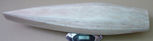

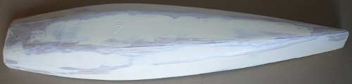

..pasvajojau. Jei sugebejimai ir medziagos leis - sieksim tokio rezultato (happy)
Siuo metu korpusas aptrauktas stiklu su derva ir nusveistas (nulygintas).

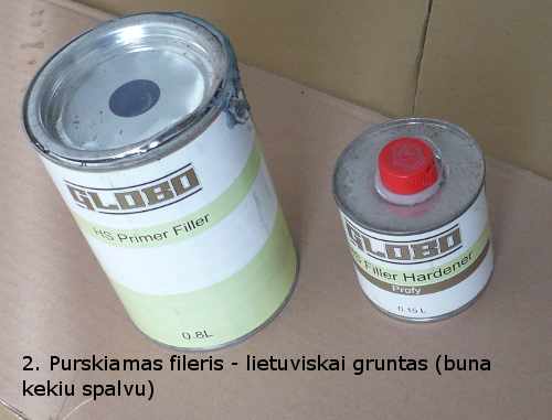

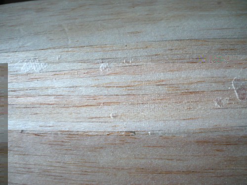

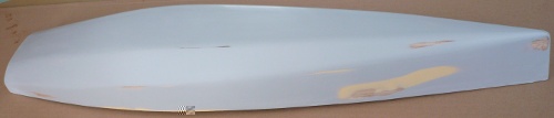

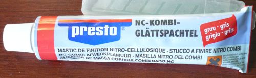

Failo aprašymas: Vieno komponento, nitro-celiuliozes glaistas mikro itrukimams ir duobutems sutvarkyti. Buna specializuotose dazu parduotuvese.
P1080671.JPG [ 28.9 KiB | Peržiūrėta 8649 kartus(ų) ]
P1080672.JPG [ 24.23 KiB | Peržiūrėta 8649 kartus(ų) ]

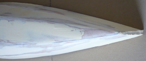

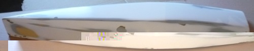

Failo aprašymas: Dar sveisiu ir.. jeigu bus gera pavirsiaus kokybe - sveisiu smulkiu popierium ir vasko, vasko..
P1080673.JPG [ 23.24 KiB | Peržiūrėta 8649 kartus(ų) ]

Gražiai gaunasi čia tau, baltas ir bus korpusas?
spectrum dx5e
 Pranešimo tema: Re: RG-65 klases jachta
StandartinėParašytas: 04 Kov 2011 21:09
Pranešimai: 1050
ar vien tik ta spakliu naudoji ar ir dar kokias nors medziagas pavirsio islyginimui?

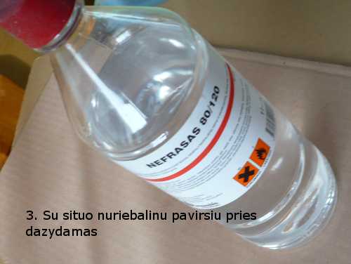

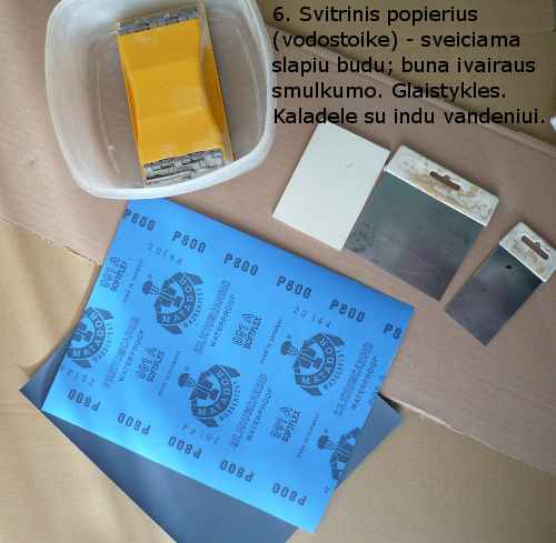

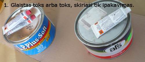

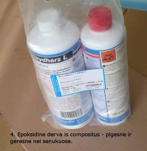

M E D Z I A G O S:
4. Epoksidine derva - kietiklis L sistemos:
7. Stiklo audinys, kur reikalinga "rovingas" - stiklo siulai.
