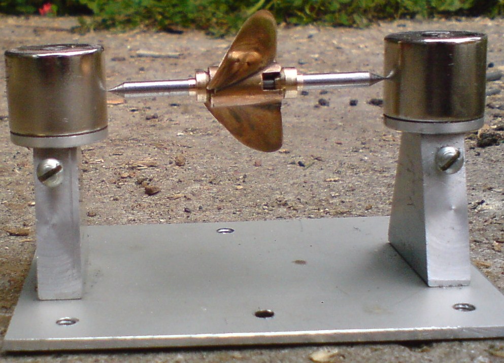

Taigi nusprendziau parodyti (gal jau kaikam ir matyta), taciau man asmeniskai naujo styliaus, sraigtu balansavimo iranga.
Sia ar panasia iranga galyt pasidaryt kiekvienas, rimciau uzsiemantis laivu modeliu sportu ir ne tik ...
Mums reikes:
Metalinis (lygus) padas
Du kampai (pageidautina 90 laipsniu)
Dvieju stipriu magnetu (as uzsakinejau, bet galima naudoti is kietuju disku- HARD'u) silpni magnetai tam netinka ...
Sregiklio M4
Pastaba: Viska sutvirtinus ar suklijavus BUTINA palikti maza tarpeli kad sregiklis prie vienos puses magneto pilnai nesiliestu (matosi nuotraukoje http://www.78.lt/image.php?id=59FB_4B141D03&jpg)...
Iranga tikrai puiki, man darbas su ja labiau patiko nei su ankstesne iranga, kai reikadavo peiliu asmenis statyt ant lygaus stalo ir sraigta kartu su velenu sukineti, o jai dar ir stalas nelygus, tai ...
Zinoma cia kiekvieno fantazijos vaisius, gal padarysite kas savaip, ar dar si mechanizma patobulinsite, tai noreciau pamatyti ir jusu variantus ...
Pridedu foto:
