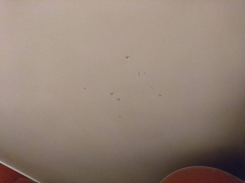

šiandien bajeris buvo su mano dronu, aš jo dabar net bijau :D . Kontroleris HGLRC F4 V5PRO, buvo pradejes drebėti duodant gazo, net nežinau kodėl. Sutepiau variklius, galvoju ir softą atnaujinsiu. Atnaujinau ESC į 16.7 versiją, kontrolerį atnaujinau į tipo stabilią betaflight 3.2.2 ir jau net be propelerių matėsi, kad kažkas netvarkoje su pidais, nes tik davus gazo, dronas visas šokinėja. Šiaip vairklius sukant per betaflight viskas ok, varikliai sukasi sklandžiai, nevibruoja. Nu radau, kad sumažinus Yaw P dedamąją iki 20 be propelerių varikliai sukosi stabiliai. Uždėjau propelerius, užkūriau, atsargiai pavarčiau droną į visas puses, viskas kaip ir OK, galvoju lengvai pakelsiu į viršų, duodu gaziuko labai švelniai, po truputį. Aišku, aš taip normaliai buvau sugalvojęs, visą tai dariau namie, katilinėje. Laikau viena pirštą ant išjungimo jungiklio, dronas kai rovė į viršų visu 100 proc galingumu, kai p!so (atsiprašau už keiksmažodį, bet jis būtent, ne atsitrenkė, o padarė kaip parašiau) į lubas, sureaguoti spėjau tik po smūgio, dronui kaip ir nieko, net propeleriai visi sveiki liko, kažkaip stebuklingai dronas be lubų ir grindų nieko net nepalietė. Ant lubų liko drono štampas. Įdomu, dėl ko taip galėjo nutikti? Skaičiau, kad su pidais ant 3.2 versijos kažkas privelta, bet gal kas susidūrę su tokiu variantu? Ką reikėtų keisti? Gal reikia bandyti perrašyti atgal 3.1 versiją?
DSC_2866.JPG [77.68 KiB]
