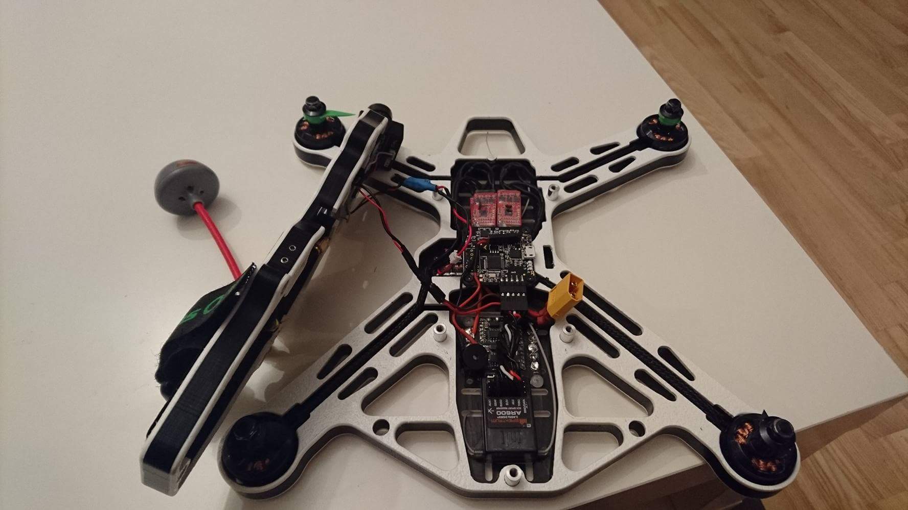

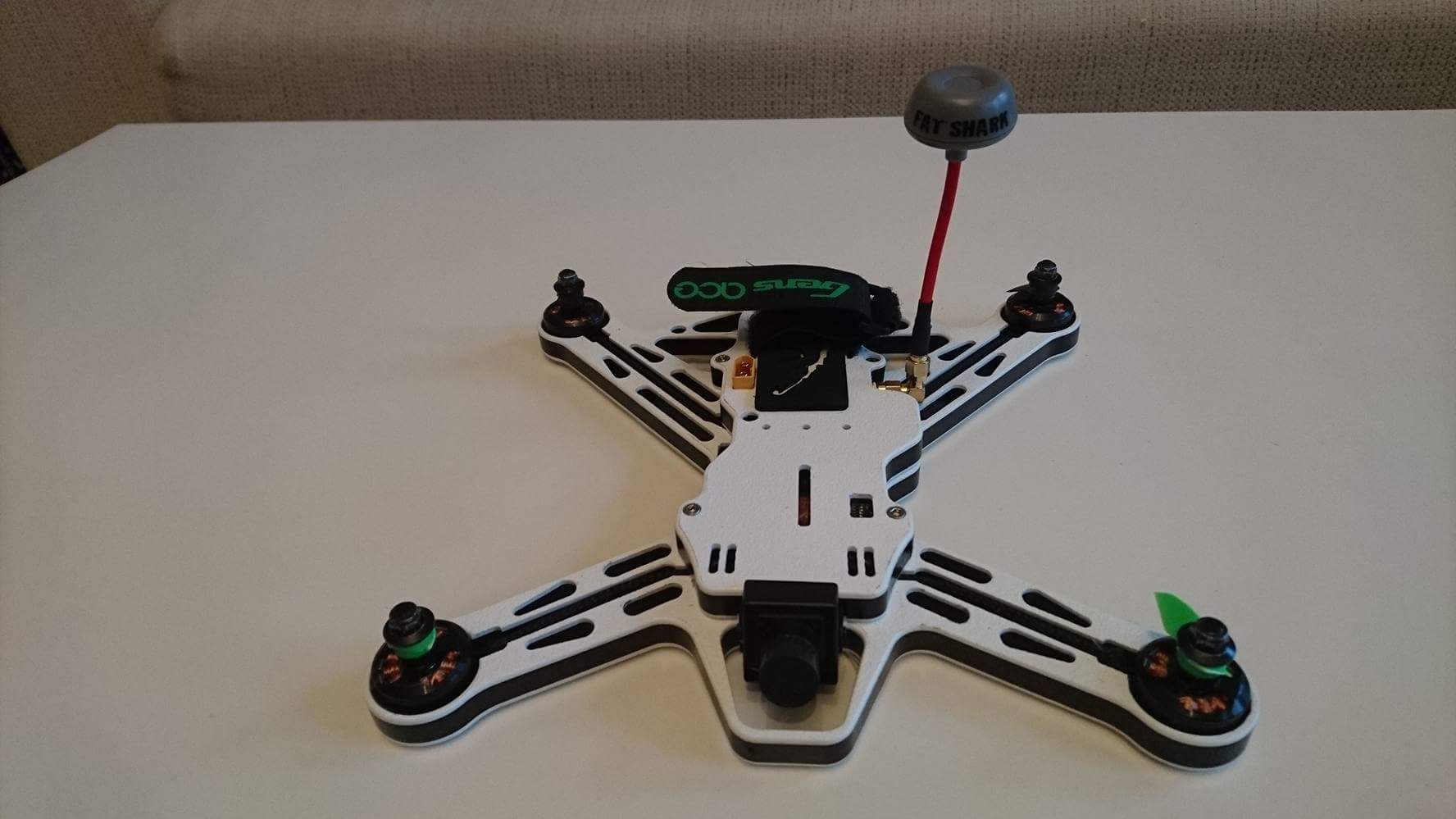

Sveiki, gal pasidalinsit patirtimi ir padesite pradedanciajam :) skraidau su Gravyti 280. Valdymas spektrum dx6. Nuskridus apie 150 metru dingsta valdymas,pakeiciau imtuva problema liko..

valdyme antena gali atsijungus buti :) cia yra dazna spektrumu beda jei kada buvo nukrites kad ir nuo 50cm aukscio

Kaip sitaip isdestytos antenos, ir dar Spektrumui, tai panasiu fokusu ir reik tiketis :?
Pirmiausia reik teisingai pastatyti antenas- issikelk abi i virsu i "V" forma ir tarp ju 90 laipsniu kampu, va siteip:
O ant radijos antena turi ziureti i virsu, ir su sitaip isdestytom visom antenom maziausia tikimybe pagauti nulls'a. Jei ir toliau bus prikolu, tada jau reiks slieku kitur ieskoti, bet teisingai isdestyti antenas yra visada pirmenybe.
