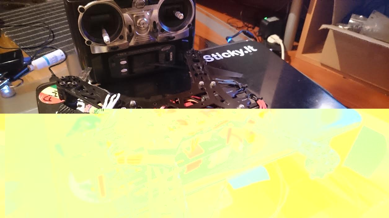

 Pranešimo tema: Re: 280 mm mini quadcopter
StandartinėParašytas: 23 Rgs 2015 18:37
Užsiregistravo: 23 Lie 2015 21:41
Pranešimai: 31
Keliatas nuotrauku :)
unnamed.jpg [87.07 KiB]
unnamed (1).jpg [72.04 KiB]
