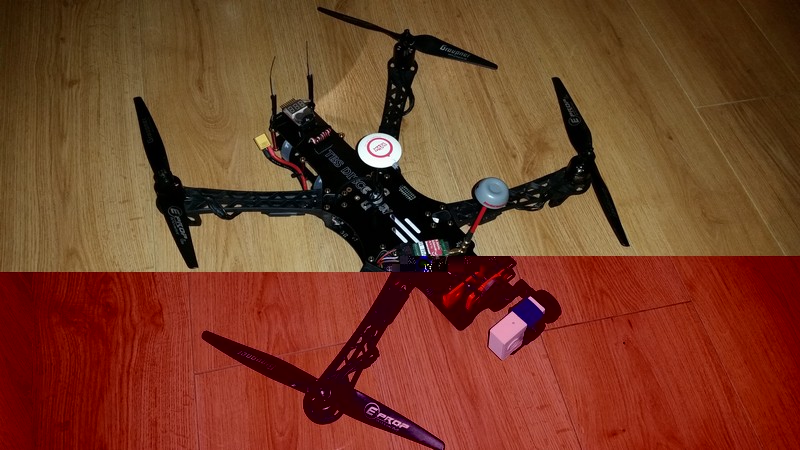

Sveiki, gal kas esat susidure ar zinot kame cia reikalas, kabant ar skrendant nesvarbu bet kopteris vos vos sukinejesi tai i desine tai i kaire. Ziurint i kopteri to nesimato bet filmuojant su kopteriu video poto matosi tie judesiukai tai i vięna tai i kita puse. Ar cia su gainais reikia zaist ar kazkas kitko.
Video ne mano, bet problema tapati. https://www.youtube.com/watch?v=hLV-YhwAVmI
Image01.jpg [ 116.5 KiB | Peržiūrėta 7807 kartus(ų) ]

kiek man zinoma tai Lite kur kas prastesni algoritmai ir t.t. uz normalia versija, kodel "nepagerinti" iki Naza V2? http://naza-upgrade.com/

Lite turiu perrases i v2, o gimbalas tai 2axis

Tai neveltui yra sugalvoti 3axis gimbalai :) Kopteris gali sukiotis nuo paprasčiausio vėjo...

dedi saldytuvan , uz valandos istrauki ir kaloibrioji sensorius per ta ilgesni buda, tiek ziniu su tuo yaw. aisku trimus treik irgi ziuret .

o kam tas saldytuvas?

sensoriai geriau supranta kalibravima. kazkodel...

Man pvz be saldytuvo paslaugu net nebaigia kalibravimo pilno, tipo pasieke netinkama temperatura, prasome atvesinti ir vel bandyti isnaujo :) (tai galvojau kad cia man vienam taip)

cia dar niekis , yra idomesne dalis , kai pakimba senoriai reikia padauzyt naza :D ir cia ne bajeris
