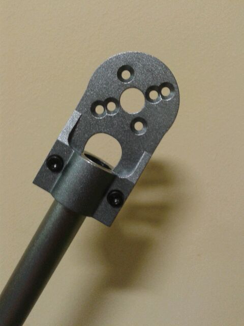

Pries itvirtinant ranka ir virsutine plokste nutariau uzdeti variklio laikikli. Pagal idubimus varztams ir standumo briaunas, varikliai turetu tvirtintis is apacios, bet mano turimi varikliai tvirtinsis is virsaus, todel laikiklius apverciau. Tikiuosi nenuluzines. Ir dar pasigedau kazko variklio laikiklio pocicijos fiksavimui, t.y. laikiklis sukinejas ant rankos 360 laipsniu kampu, kai jau nusistatai variklio lygiagretuma laikikli gali uzfiksuoti, bet juk buvo galima laikiklio padeti iskart padaryt fiksuota. Watever:
Variklio laikiklis.jpg [30.24 KiB]
