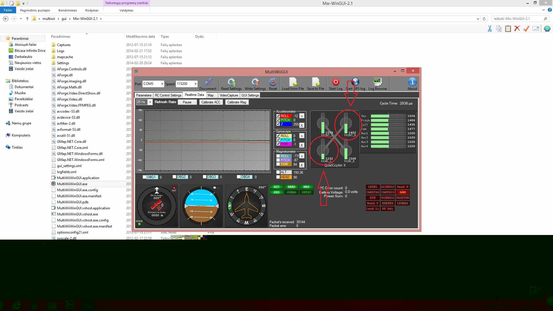

Sveiki,
gal kas buvote susidure su tokiu variantu? Kai duodi gazo tai trys motorai sukasi panasiu greiciu o ketvirtas zymiai atsilieka.
Cia su siuo kontroleriu
http://www.hobbyking.com/hobbyking/stor ... odule.html
Cia gal kode klaida yra....
O koki jus naudojat koda, gal nuoroda galite ideti?
quadcopter.jpg [148.85 KiB]
Pirmas blynas po truputi svyla.
 Pranešimo tema: Re: Del multiwii programavimo.
StandartinėParašytas: 21 Vas 2014 21:03
Pranešimai: 7227
Išjunk "Level", pamėgink "įsukt" iki pusės gazo variklius (be propų aišku), duok screenshot.

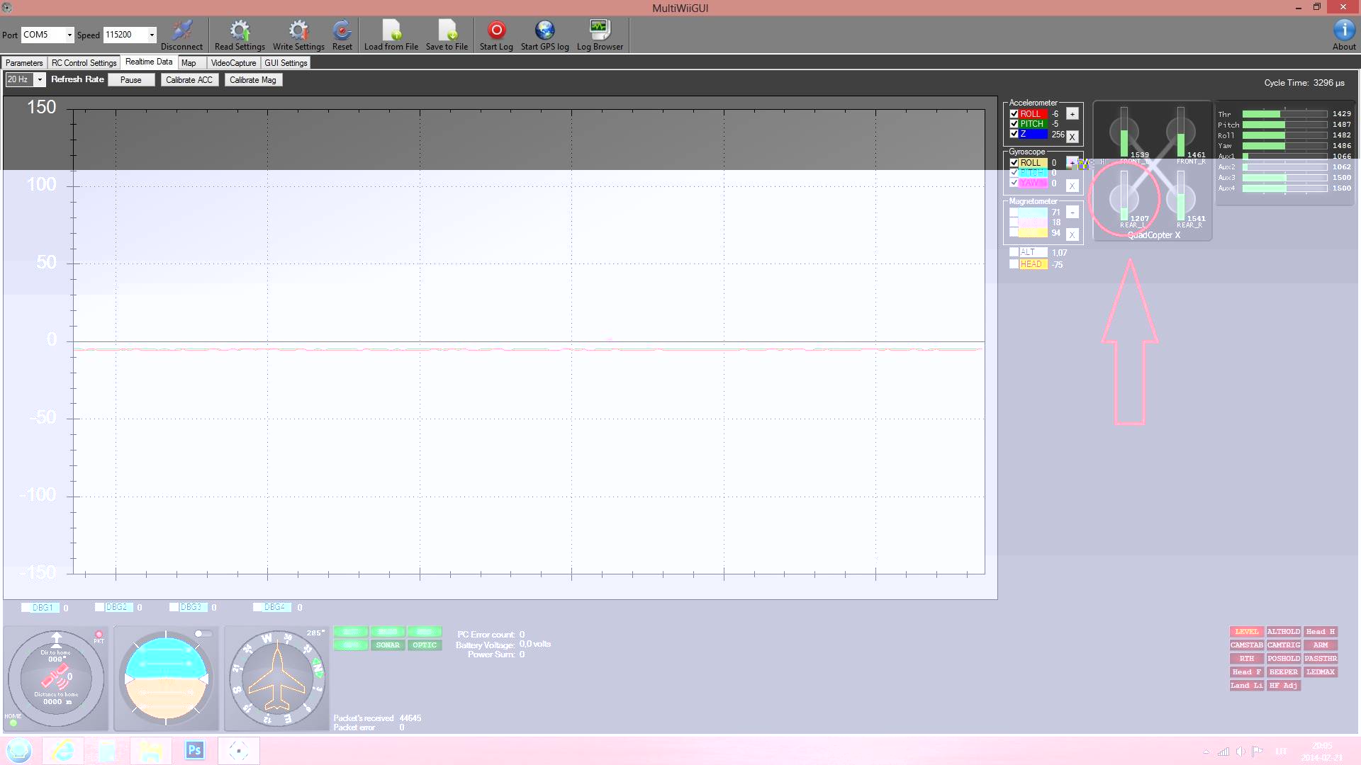

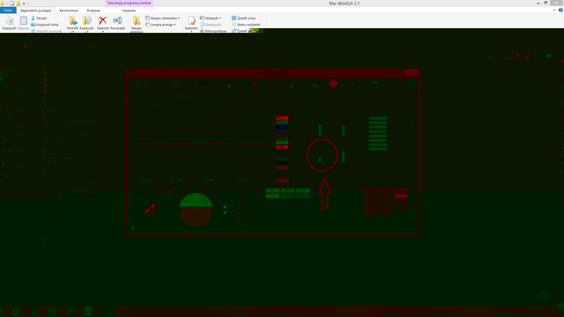

Užsiregistravo: 21 Spa 2013 20:10
Pranešimai: 41
Miestas: Šiauliai
Niekas nepasikeitė, vis dar tas vienintelis variklis atsilieka...
Nors ir dar kitas priekinis dešinės pusės variklis taip pat atsilieka...
O jei PID'us sureguliavus kas nors pasikeitu ar ne?
